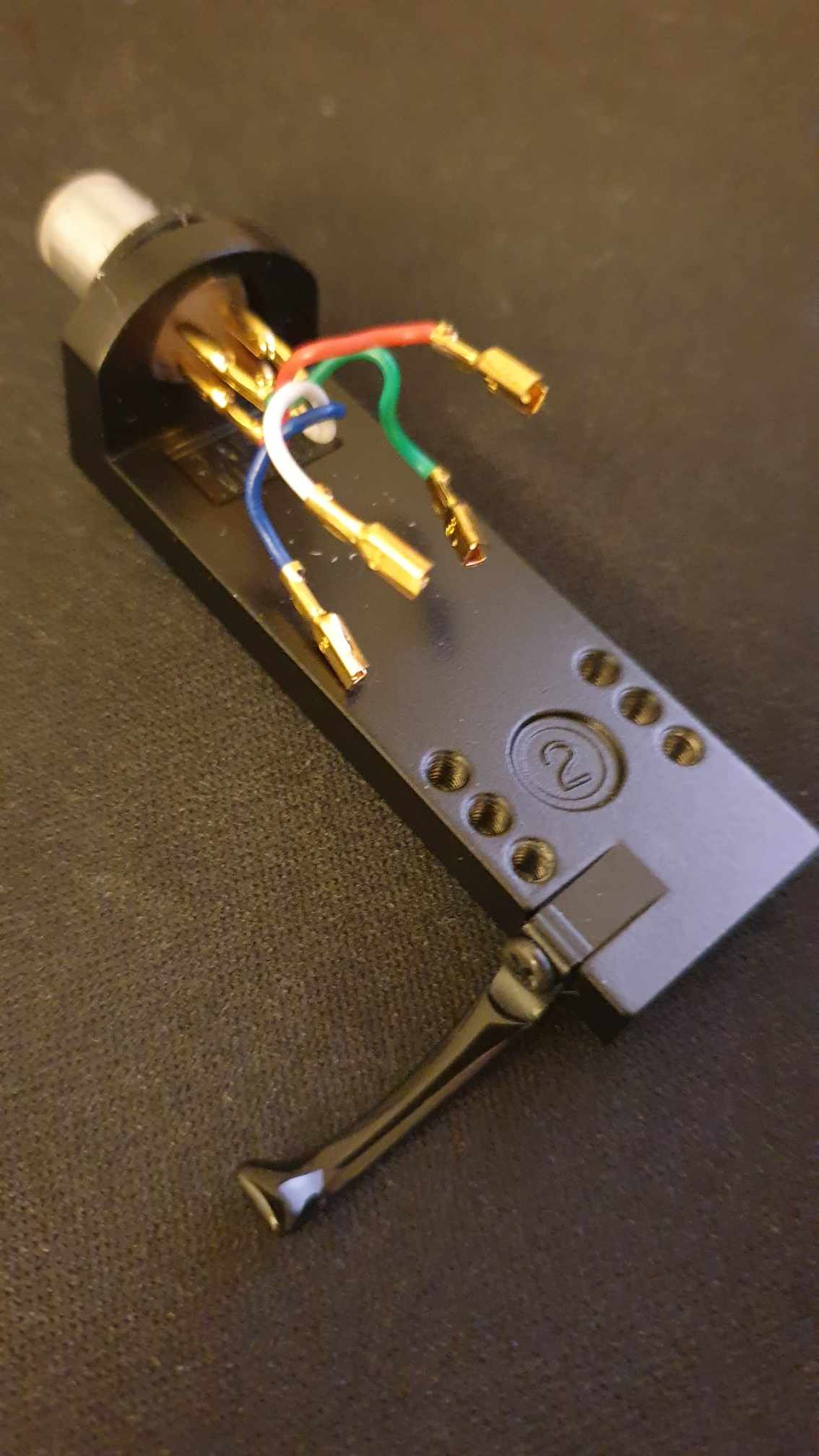

Jak ustawić overhang na ramieniu z tematu z podłączonym nieoryginalnym ( dłuższym od firmowego) headshellem ? Takim jak na zdjęciu. Z firmowym ustawiałem wg danych producenta punkty 120,9 i 66 reszta sama wychodziła. Z tym Headshellem wszystko się rozjeżdża. Nie wiem czy dobrze sie za to zabieram.Wyznaczyłem punkt piwot - igla wg SME 231mm, zmierzyłem odległość spindel - piwot. Wpisałem do kalkulatora. Wydrukowałem i na pierwszym punkcie linie sa idealnie z headshellem ale trakinkg po łuku sie rozjeżdża czywiście omijając drugi punkt pomiarowy.
Wkładka jest zamontowana na krańcu.

Jeśli nie udaje Ci się ustawić to może być też kwestia niekompatybilności koszyka z Twoją kombinacją wkładka/ramię.
Możesz też spróbować innych geometrii, może na nich się uda (nie ma "jednego jedynego poprawnego" ustawienia overhang).

Zrobiłem nowy szablon wg metody Stevensona i teraz różnica w trackingu to okolo 0.5 milimetra miedzy początkiem a końcem. Może to wynikac z błędu pomiaru szpindel - pivot. Czy jest jakiś patent na precyzyjny pomiar spindel - pivot ?

Jak masz sablon to problemem nie jest zły pomiar tylko złe ustawienie overhang. Nadal ten headshell bez regulacji?
Jak na jednym końcu trafia w łuk a na drugim jest 0,5mm źle to efektycznie błąd będzie mniejszy niż 0.5mm, można z tym żyć.
A jak nie chcesz to sobie wygeneruj odpowiednio z lekko niższym lub wyższym overhangiem i w końcu trafisz tylko po co skoro to headshell bez regulacji overhang?

Jeśli jest regulacja ramienia na wózku to czy możliwość regulacji na headshellu ma znaczenie ?

Nie znam sme zbytnio. To jaki masz problem z ustawieniem dokładnego overhangu wg szablonu z łukiem? Nie rozumiem.

Post autor: tatachabera »
Generowałem szablon wg metody Lofgren A. Przy różnych ustawieniach ramienia zawsze wychodził błąd prowadzenia miedzy krańcami łuku około 2-3 mm. Kilka prób i za każdym razem to samo. Już miałem dosyć .Dopiero zmiana metody na Stevensona dała zadowalające rezultaty. Myślałem ze ze bez względu na obrana metodę wyniki powinny być zbieżne ale jak widać tak nie jest. Muszę jeszcze sprawdzić z innym headshellem z możliwością płynnej regulacji i z ustawieniami fabrycznymi odległości.
SME podaje ze dla tego ramienia overhang wynosi 17,95mm - w jaki sposób robicie taki pomiar jeśli wkładka zawadza o spindel ?

To nie problem szablonów tylko twojego ustawiania, ew zakresu przesuwania overhang.
1. Stawiasz igłę na łuku jak najbliżej brzegu płyty, blokujesz talerz.
2. Przesuwasz igłę do środka talerza (ile się da) i patrzysz z której strony łuku jest igła.
3. Przestawiasz overhang tak żeby igła byłe lekko z przeciwnej strony łuku, odblokowujesz talerz i wracasz do punktu 1
I tak do skutku., dwie trzy iteracje i będzie dokładnie.

Regulacja jest, ale w 3 pozycjach :)

Lepsze koszyki AT mają nie tylko gwinty od dołu, ale też płynną regulację przesięgu w formie blokowanego kołnierza (przy okazji też daje to regulację azymutu).
