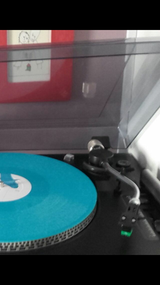

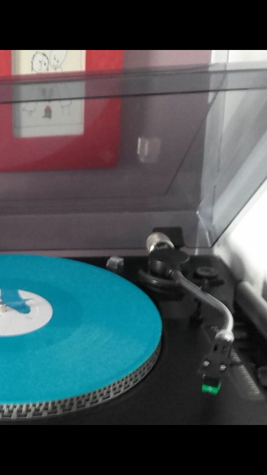

Odkopuje temat. Mialem identyczna sytuacje tzn prezent w postaci gramofonu Medion.

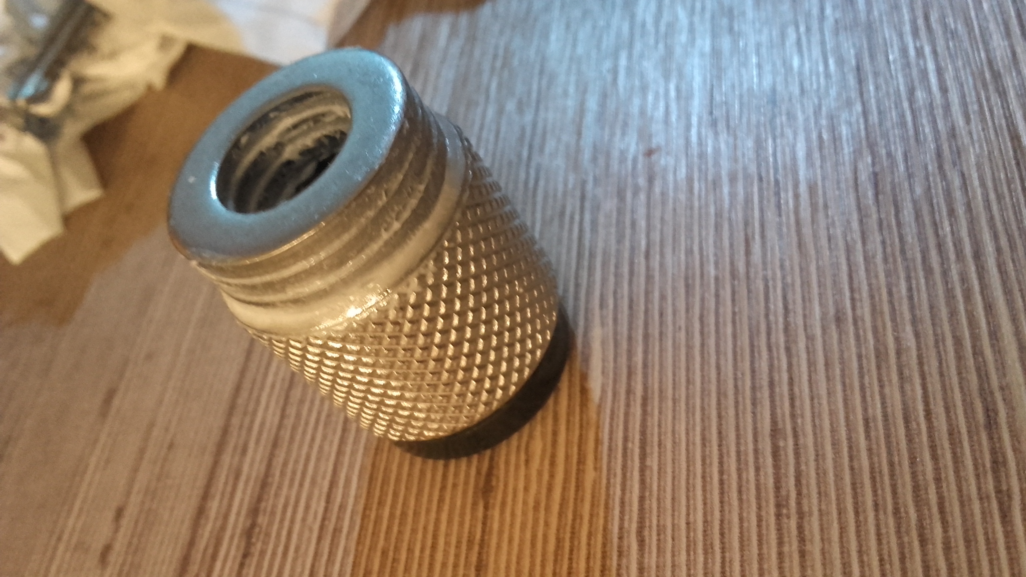

Przerobilem go zmieniajac mu wkladke na AT95E i dociazajac przeciwwage 3 sztukami metalowych podkladek do srob. Udalo sie osiagnac regulacje sily nacisku igly od 0 do ok 5 gram.
Sygnal jest wyprowadzony bezposrednio z wkladki na zwwnatrz za pomoca dodatkowych przewodow RCA (+ dodatkowy przewod masy) do zewnetrznego przedwzmacniacza.
Calosc gra zupelnie przyzwoicie. Po operacji wartosc gramofonu wzrosla dwukrotnie ☺☺☺.
Wkladka + przedwzmacnia ok 200 zl. Sam gramofon niecale 200 zl na allegro.

treepek pisze: dociazajac przeciwwage 3 sztukami metalowych podkladek
