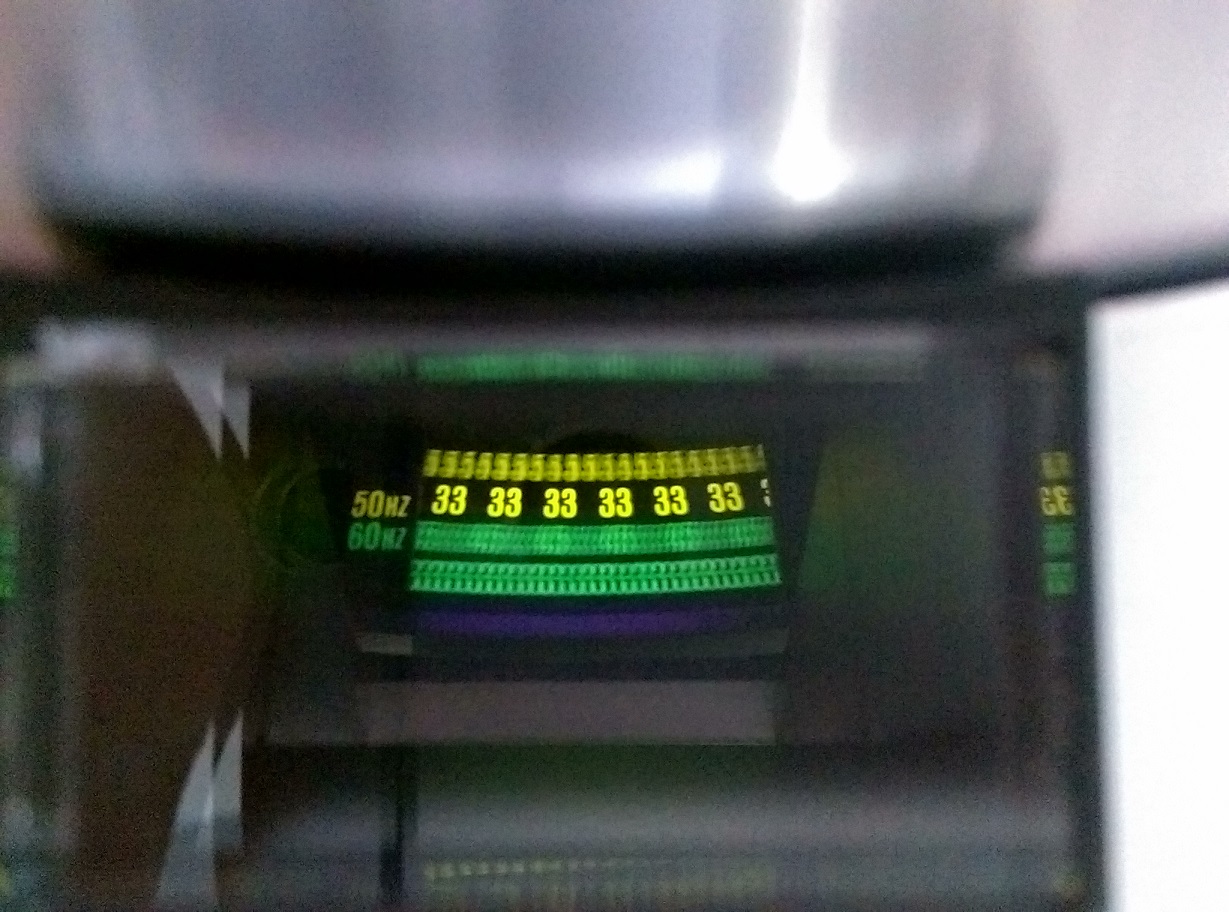

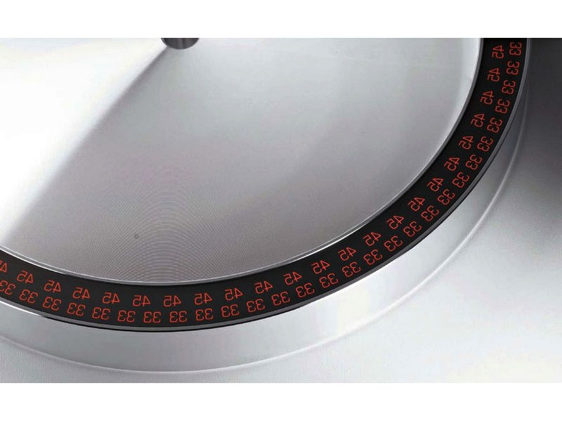

Już tłumaczę Reymont. Talerz od spodu ma liczby 33 oraz 45. Widzę te liczby dzięki wbudowanemu lustru. :) Nigdy wcześniej z czymś takim się nie spotkałem.
Reymont
Posty: 1550
Re: Luxman PD-171A
#122
Post autor: Reymont »
Spoko, podobny peryskop jest w niektórych Technicsach, z tym że u dołu są kropki.
Bardzo mi się podoba ta Luxmanowa opcja.

Strobo to stary już patent z lat 70-tych z modeli PD 121/131 tyle, że w tamtych modelach było dwukolorowe uzależnione od używanych herców w sieci, szkoda że nie kontynuują tego dalej (ale to tylko moje spojrzenie)
