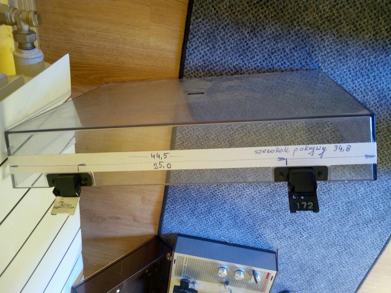

mierzone u podstawy
szer/gł/wys - 42.7/34/6.6
wymiary robione po zewnętrznych stronach bo wewnątrz będą się różniły o grubość plexi,
zawiasy montowane są 4.5 cm od boku
ps
taka małą uwaga
jesłi chodzi o zwiasy, ameryki może nie odkryłem ale są one takie same jak w Universum F2002(micro seiki DQ44)

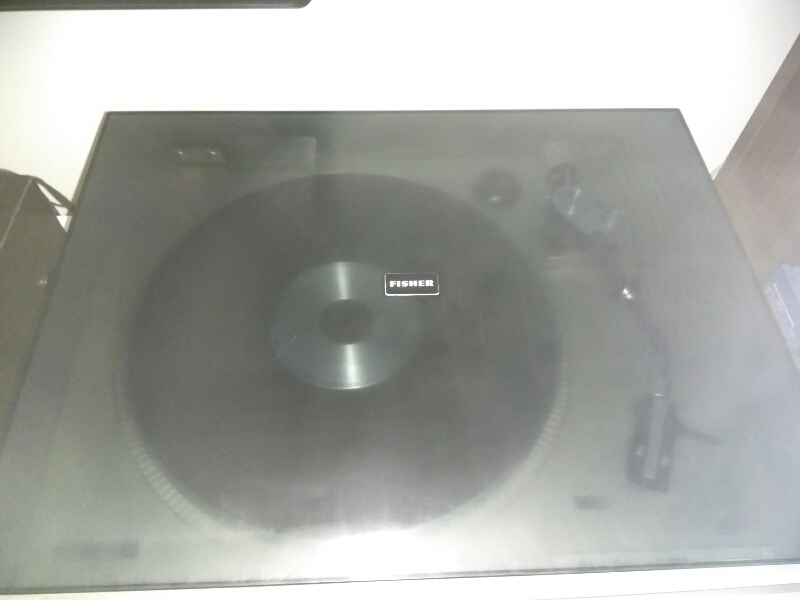

Panowie pytanie następujące: da radę jeszcze jakoś odratować ta pokrywę? Dysponuje Dysponuje papierem wodnym o gradacji:600, 1000, 2000 i pasta polerstka. Jesli jest jakoś możliwość samemu to ogarnąć to od czego zacząć? Jak to ugryźć?

dot87 pisze:
20 paź 2017, 19:59
Przeczytaj wątek od początku,wszystko jest opisane przecież.

Czyli z tego co przeczytałem masa tarcia przede mną? Pytanie czy jeszcze papier czy już wjeżdżać z pastą?

dot87 pisze:
20 paź 2017, 20:43
Zależy czy masz głębokie rysy na pokrywie. Możesz zacząć pastą w jednym miejscu i zobaczysz jaki efekt jesteś w stanie osiągnąć. Zdalnie jest nam ciężko określić od czego zacząć.

do zmatowania najlepsza jest pasta wybielajaca do zebów :D czy tańsza tym lepsza a p-potem papier wodny ja uzylem 2500

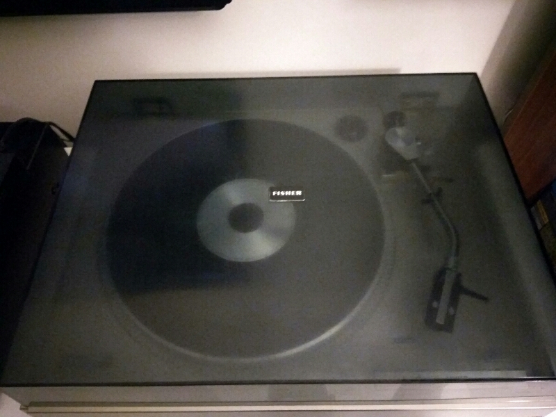

Jak zwykle dzięki za wszystkie porady. Gdyby nie ten temat pewnie bym się poddał i miałbym matowa pokrywę. Tymczasem muszę się pochwalić :D

Najpierw papier 600 bo widać było jeszcze kilka rys potem z 10-15 min 1000 i tyle samo 2000 (pod prysznicem). Później trochę polerki pasta G3 (dwie albo trzy warstwy) i na koniec pasta nabłyszczająca tempo.

Postanowiłem sprawić mojemu Micro Seiki DD-40 pokrywę. Z zamówieniem nowej pokrywy nie ma problemu natomiast brakuje mi zawiasów montowanych do pokrywy. Czy zawiasy muszą być dedykowane tylko do tego konkretnego modelu czy pasują też od jakiś innych?

Micro Seiki DQ44(czyli universum f2002) ma takie same jak Metz Mecsound 4693 wiem bo pokrywy pasują sprawdzałem organoleptycznie
a propos ile krzyknęli ci za dorobienie pokrywy? i gdzie jeśli to nie tajemnica handlowa
