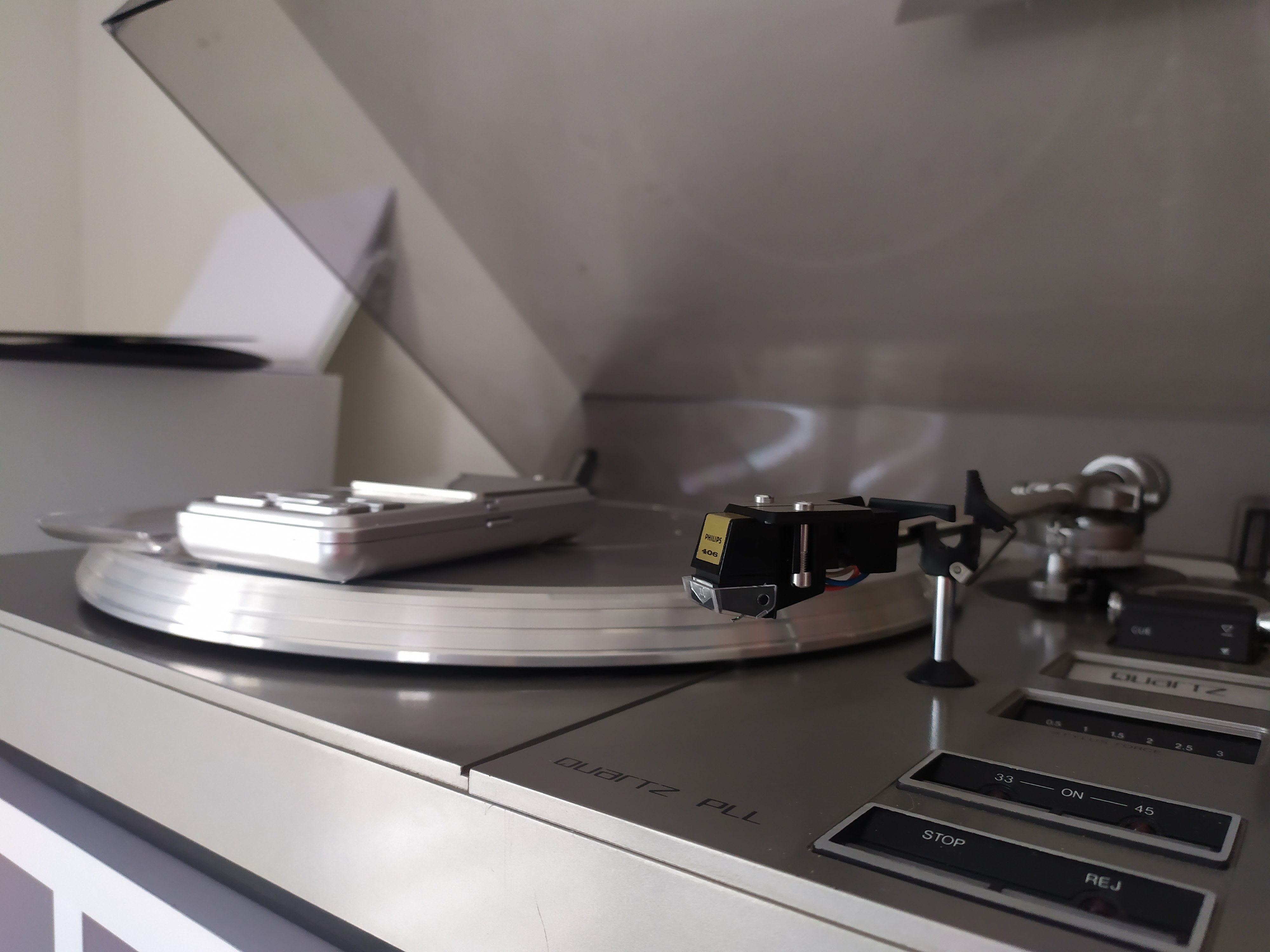

oki, sprobuje jeszcze raz na spokojnie wieczorem w takim razie, faktycznie na ten poziom nie zwróciłem uwagi. czyli przykladowa chcac ustawić nacisk na 2g, jak mam ramie na zero, do przekracam az kladac pokaze mi wage 2g i powinno byc ok?

Mam taką wagę i o dziwo nie mam problemu z ustawieniem odpowiedniej siły nacisku.

moze ta stara igła była wadliwa, i jak pisał coś wczesniej kolega szalka musi byc na wysokośi płyty , czyli coś pod ta wage musze podlożyć aby dostosować wysokośc.

Waga jest ok. i lepszej nie potrzeba. Co do usytuowania wagi to po prostu zdejmujesz matę z talerza , antyskating na '0" , kładziesz wagę na talerzu , poziomujesz ramię , ustawiasz skale na "0" i kręcisz skala + przeciwwaga , sprawdzasz na wadze nacisk , korygujesz do żądanego, ustawiasz antyskating , sprawdzasz jeszcze raz . A nim to wszystko zrobisz to najpierw ustawiasz overhang

no to chyba nie przejdzie, ta waga jest dosyc duza, jak ja poloze na talerzu , to jest ona duzo wyzej niż moje wypoziowane ramie, wiec żeby na nia położyc ramie musiał bym je uniesc do gory. wiec sila rzeczy nacisku nie idzie zmierzyc , musze ja polożyc obok talerza.

Ja kładę wagę obok tależa. Pod wagę podkładka do odpowiedniej wysokości.

Faktycznie ta waga to duże bydle , potrzebna podkładka i pomiar obok talerza.

Możesz też po prostu podnieść talerz.

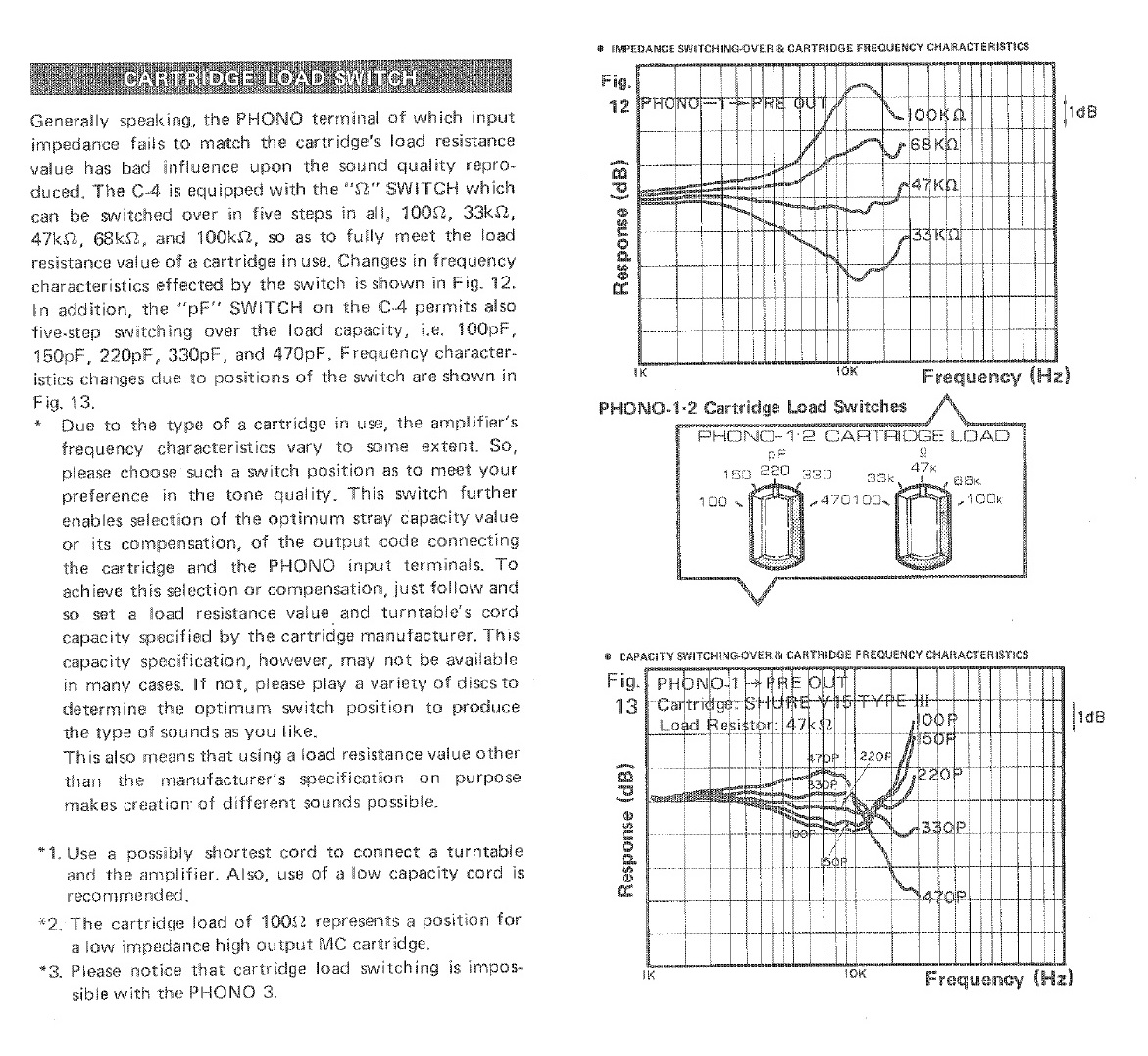

A panowie i Panie specjaliści. Jak mamy pre i dwie końcówki i na każdym urządzeniu mamy zacisk GND to czy uziemiamy gramofon tylko z pre czy łączymy wszystko ??

Tak też mam ale intryguje mnie to GND. Chyba przeczytam instrukcję ....
"Gdy występuje brumienie podczas odtwarzania przez końcówkę podłącz GND wzmacniacza sterującego ( preamp ) z przewodem GND gramofonu.
GND w końcówce służy tylko do jej uziemienia.
Natomiast gdy dalej występują zakłócenia przełącz końcówkę z trybu DC na AC. " Oba tryby też są opisane ale to pewnie wiecie.
Czyli wszystko jasne.
Przy okazji znalazłem diagram wpływu ustawień pojemności i oporności wkładki na charakterystykę częstotliwości odtwarzania:
