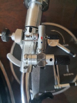

A ja mam do Was takie pytanie... Otóż mam Micro Seiki DD-7 z ramieniem Ma-505. Słyszałem coś tam o antyskatingu
i wstyd się po czasie przyznać ale nigdy jakoś nie przywiązywałem do niego wagi. Ostatnio kupiłem od kolegi z forum półautomat a jako, że przy okazji takich transakcji można się dowiedzieć wielu ciekawych rzeczy od bardziej doświadczonych użytkowników to zapytałem o ten cały antyskating... W tym gramofonie antyskating po prostu ustawia się za pomocą pokrętła i coby się nie doktoryzować - wartosc ustawia się identyczną z naciskiem igly...
Zainteresowany tematem, wykazując chęć dalszej nauki, itd. itp. chciałem "pobawić" się ramieniem w Micro Seiki - toż to dużo bardziej zaawansowana i doceniana konstrukcja. No i tu nastąpił mały zonk... Otóż jak bym nie kręcił pokrętłem od antyskatingu, ramię zawsze ucieka do środka... Można sobie kręcić - efekt żaden zarówno pod względem zachowania ramienia, jak i efektu "dźwiękowego". No i kurczę tu mam dylemat bo o ile ma wiedza czysto merytoryczna, szczególnie pod względem technicznym, mikra to śmiem twierdzić, że jednak co nieco słyszę. A tu nie słyszę dokładnie żadnej różnicy...
Pierwsze co przyszło mi do głowy - uszkodzone ramię. Jak dla mnie najbardziej logiczne wytłumaczenie, no bo przy takim ramieniu przecież chyba nie ma opcji żeby nie dało się ustawić antyskatingu. Mój kolega ma DD-6 z takim samym ramieniem, więc zadzwoniłem do niego a u niego... to samo...
No i w związku z tym nieco zgłupiałem i proszę o pomoc. Co jest/robię nie tak? Wiem, że niektórzy z Was mają takie ramiona, więc byłbym niezmiernie wdzięczny za szkolenie tutaj albo na priv
Żeby nie wyjść na totalnego nooba to dodam na usprawiedliwienie, że oczywiście ustawić ramię, nacisk, itd. potrafię
Będę wdzięczny że wszelkie sugestie. Pozdrawiam.

- Posty: 45642
Re: Teoria i praktyka kalibracji ramienia
Skoro do tej pory olewałeś AS to ja nie wiem czy potrafisz
Mówisz że nawet jak ustawisz AS na 0 to ramię samo z siebie "ucieka" jak wisi w powietrzu?
Rudinho
- Posty: 989
- Gramofon: Micro Seiki DD-7
- Lokalizacja: Rzeszów
Ok jako "na 0" rozumiem pozycję jak na załączonym obrazku. Ustawiłem nacisk na 0 i skręciłem pokrętłem do takiej pozycji. Nic w żadną stronę nie ucieka ale regulacja pokrętłem również nie powoduje żadnych niepożądanych ruchów ramienia. Próbując ustawić antyskating na gładkiej powierzchni płyty (nie mam płyty testowej) to jakiekolwiek próby regulacji, tzn. czy skręcam pokrętłem od antyskatingu na maxa w jedną lub drugą stronę, powoduje że wkładka z igłą zjeżdżają do środka.
- Posty: 45642
I to w sytuacji kiedy masz zerowy nacisk (czyli stan balansu ramienia) i nie używasz windy?
Co to znaczy "niepożądanych"? Pożądane byłoby wywieranie siły mechanizmu antiskatingu na ramię w sytuacji kiedy ta siła jest niezerowa.
Podejrzewałem że na tym głównie opierasz swoje obawy - to zbyt słaby wyznacznik.
Przy zerowym antyskatingu jeżeli ramię jeździ no boki to znaczy że gramofon nie stoi poziomo.
A jak wyraźniej chcesz widzieć działanie pokrętła to odepnij headshell (ramię pójdzie mocno w góre) i wtedy kręć pokrętłem. Jej nie będzie efektów to albo łożyska ramienia strzelone albo antyskating.
Dzięki za pomoc Wojtek. Nie wiem czy dobrze zrozumiałem ale tak - ustawiam nacisk na 0 jak do wyważenia ramienia z wkładką, winda na dole i przy kręceniu pokrętłem antyskatingu żadnego zauważalnego efektu...Wojtek pisze: ↑02 paź 2021, 14:33I to w sytuacji kiedy masz zerowy nacisk (czyli stan balansu ramienia) i nie używasz windy?
Gramofon wypoziomowany. To nie tak, że ramię jeździ. Zrobiłem tak jak napisałeś i w zasadzie bez zmian - w którą stronę bym pokrętłem nie ruszył to ramię stoi w pozycji w jakiej go zostawiłem.Bacek pisze: ↑02 paź 2021, 15:25Przy zerowym antyskatingu jeżeli ramię jeździ no boki to znaczy że gramofon nie stoi poziomo.
@Wojtek: już wiem o co chodziło Ci z tymi "niepożądanymi"
Plus całej tej sytuacji jest taki, że skumalem wreszcie zasadę działania ustawiania antyskatingu bez skali pokrętła
Kurde ale ze mnie techniczny antytalent
Dzięki Panowie za pomoc. Coś tam zaczęło świtać. Porobię trochę "eksperymentów" i zobaczę co i jak. Mam nadzieję, że nie tak łatwo zepsuć ramię
Ew zamiast zdjęcia headshella wypoziomuj ramię tak żeby swobodnie unosiło się nad płytą. Przesuń ramię najpierw do środka płyty na antyskatingu na 0, przy wypoziomowanym gramofonie ramię powinno tam zostać. Przekręć pokrętło na maks, ramię powinno wróćić na podstawkę. Tylko przy założonej wkładce lepiej robić to ostrożnie żeby sobie nie skosić igły.
