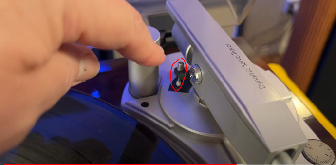

Cześć. Mam gramofon Denon DP-45F. Kiedy następuje regulacja części gramofonu zaznaczonej na zdjęciu i w jakiej kolejności taką regulację wykonać?

Re: Jak ustawić ramię w gramofonie?
Czy to przypadkiem nie jest regulacja podpórki windy.

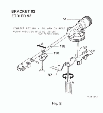

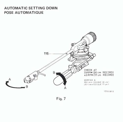

Witajcie, mam gramofon Philips 977 automatic, przy płytach LP wszystko jest w porządku, gdy chcę włączyć automatyczne odtwarzanie singli to ramię opada około 1 cm przed płytę. Jeśli położę igłę na płycie manualnie to bez problemów odtwarza i na końcu płyty automatycznie się wyłącza w odpowiednim miejscu i ramię wraca na podpórkę. Czy wyregulowanie tego automatu jest możliwe dla laika?
Krzysiek
Krzysiek
- domibobi
- Posty: 3480
- Gramofon: Sony PS-X65
- Lokalizacja: Kraków
Może to jakoś będzie pomocne:
Zastanawiam się czy jak zacznę ustawiać ramię dla singli, to czy nie rozreguluje się ustawienie dla LP które jest prawidłowe?
- domibobi
- Posty: 3480
Zasada powinna być taka, że w zależności od wyboru 33 czy 45 regulujesz dla danego ustawienia.
Niestety, ustawiłem ramię odpowiednio nad płytą, lecz wtedy przy powrocie nie trafia na podstawkę.
