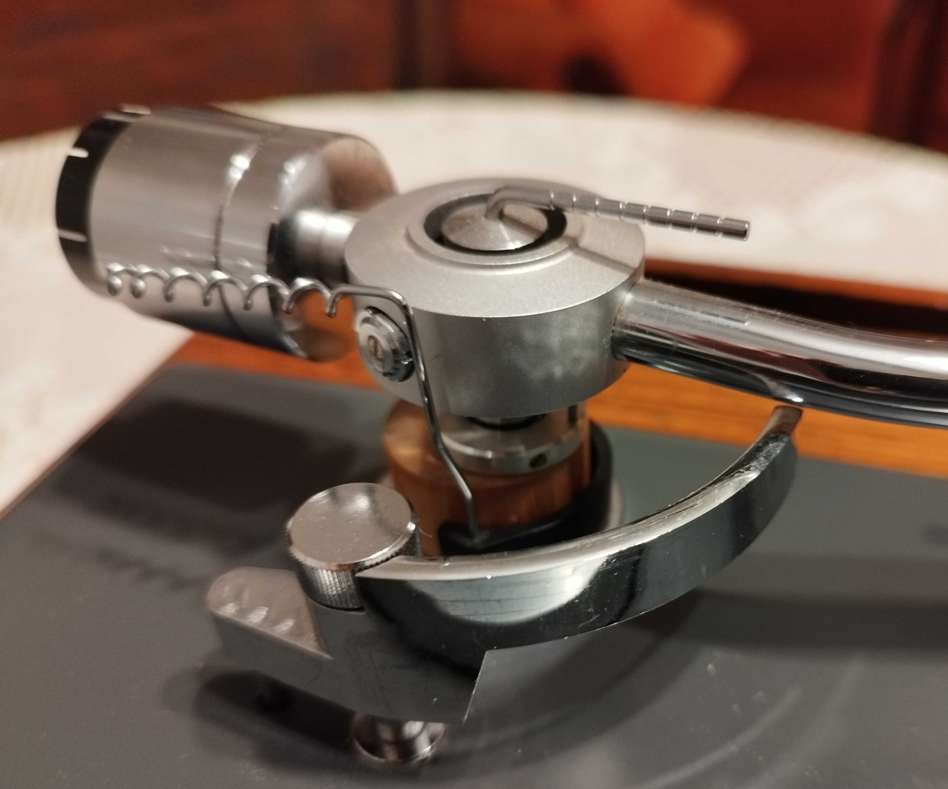

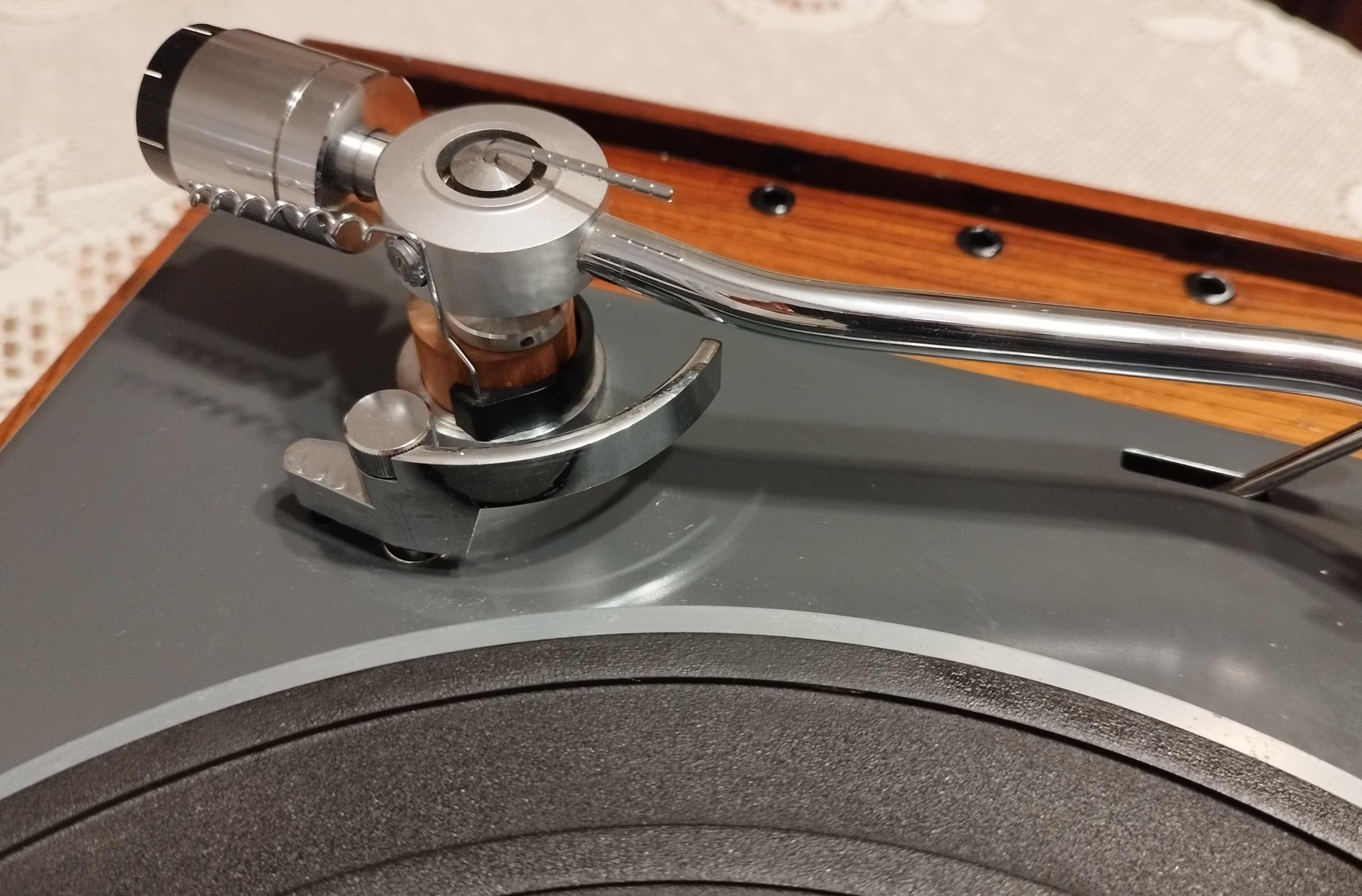

witam, szanowne forum i chciałbym prosić o poradę, nie mam doświadczenia w serwisowaniu - ale dostałem lecno i75 - z silnikiem i smarami sobie poradziłem, napęd stabilnie i pięknie pracuje obroty trzymają, natomiast mam problem z ramieniem, które jest zainstalowane, nie jestem pewien ale nie jest to chyba oryginalne lecno tylko jakaś podmiana ( może się mylę, ale raczej jestem amatorem w tych sprawach) - wracając do tematu ramię jest za wysoko nawet po podniesieniu dźwigni ramienia, podpora ramienia nie dotyka - i nie wiem jak do tego się zabrać, aby wypoziomować i ustawić ramię na odpowiedniej wysokości, w załączeniu zdjęcia - wdzięczny będę za pomoc - pozdrawiam

W 75 powinno być ramię knive edge. To wygląda na jakiegoś frankensztajna. Podpórka niby oryginalna. Nie ma tam regulacji wysokości podpórki? Samo ramię też wygląda jak by jakąś regulację wysokości miało. Skądś je kojarzę

Uściślij, ramię jest za wysoko względem wkładki czy względem windy ?
Bo może jest tak ustawione bo tego wymagało ustawienie wkładki !
Do regulacji wysokości masz prawdopodobnie te dwie śrubki z boku, na górze kolumny i u podstawy.

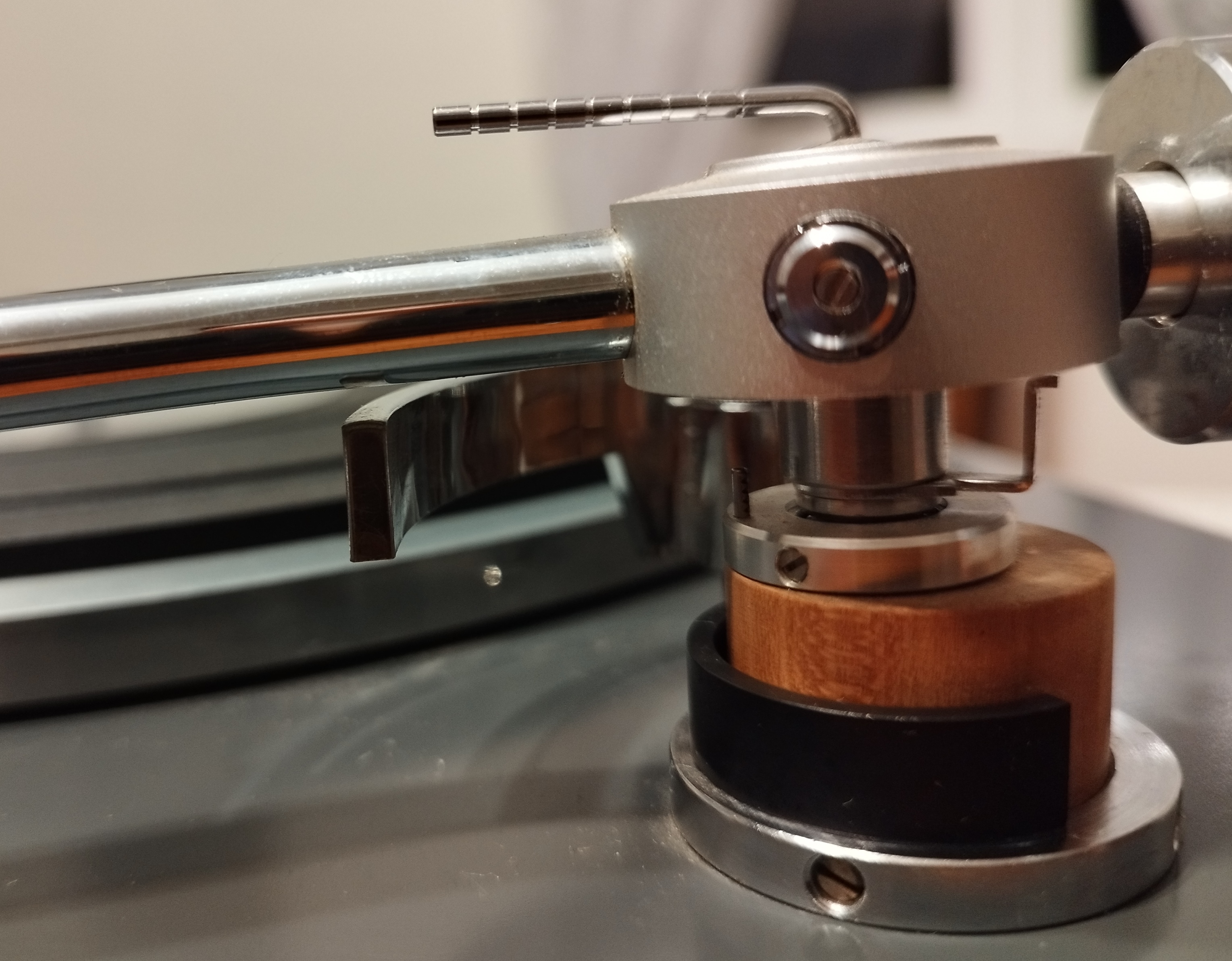

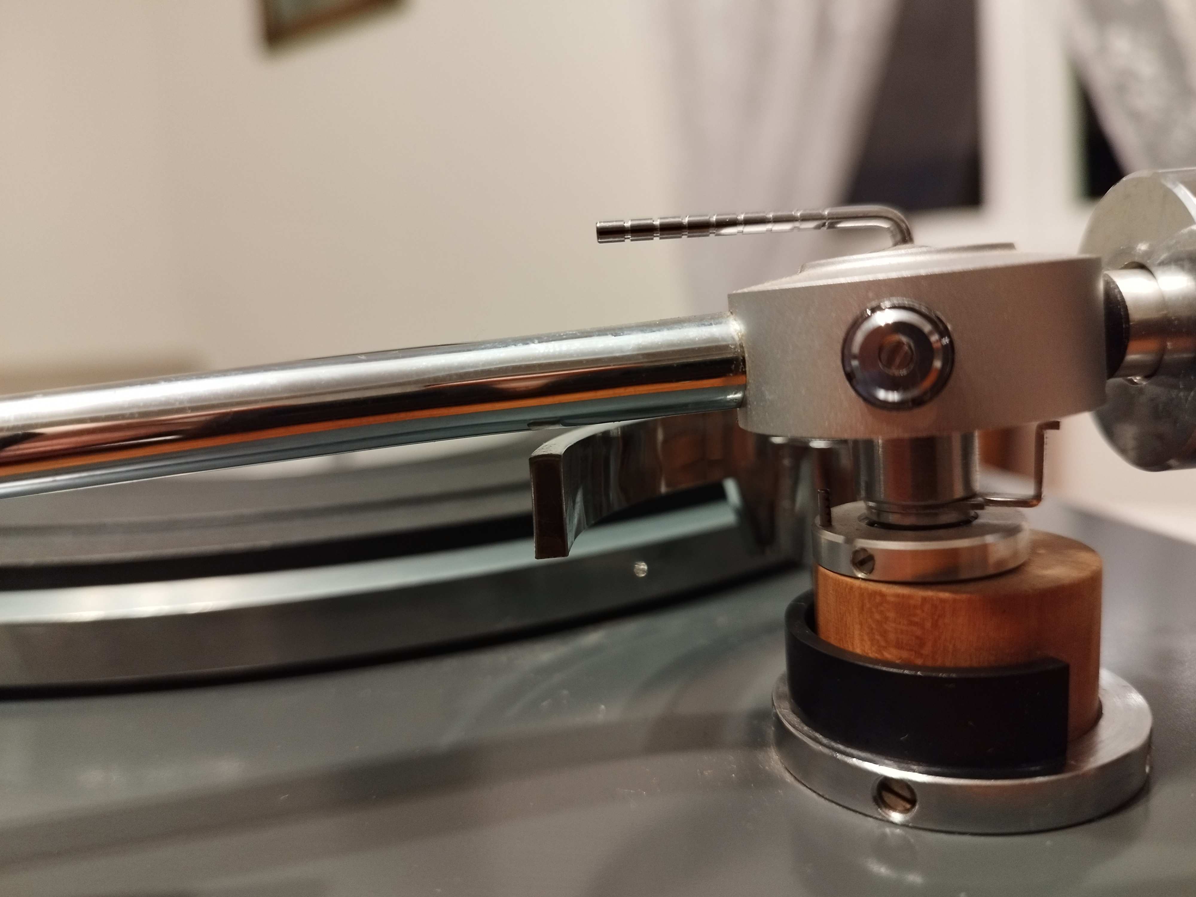

Zakładam że przy ramieniu włożonym na sztywnej podpórce, widna nie dochodzi do ramienia. Tak czy siak, najpierw trzeba by było zweryfikować czy to wysokość jest zła czy windę trzeba podnieść (o ile się da)

Dzięki za zainteresowanie tematem - uważam, że ramię jest za wysoko ok 1,5 cm - w załączeniu jeszcze dodatkowe zdjęcie przy opuszczonej dźwignij podpory ramienia, widać jak idzie pod kątem - no i są trzy śrubki w podstawie ramienia i nie wiem która to od regulacji - próbować od dołu?

To zrób zdjęcie ja masz ramię z wkładka opuszczone na płytę. Ocenimy jak rurka ramienia "układa" się względem talerza i płyty. Wskazane zdjęcie z boku.

Jak oglądam te gramofony w sieci to one oryginalnie maja inne ramię. Może stad te problemy?
