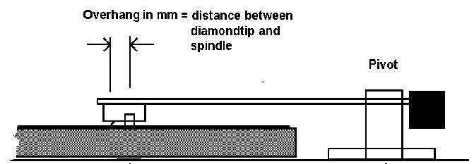

Tylko ten overhang a ja nie mam pojęcia co to takiego, ma być 15 mm. Muszę to jakoś ustawić? Obadam, pewnie na forum jest o tym wzmianka.

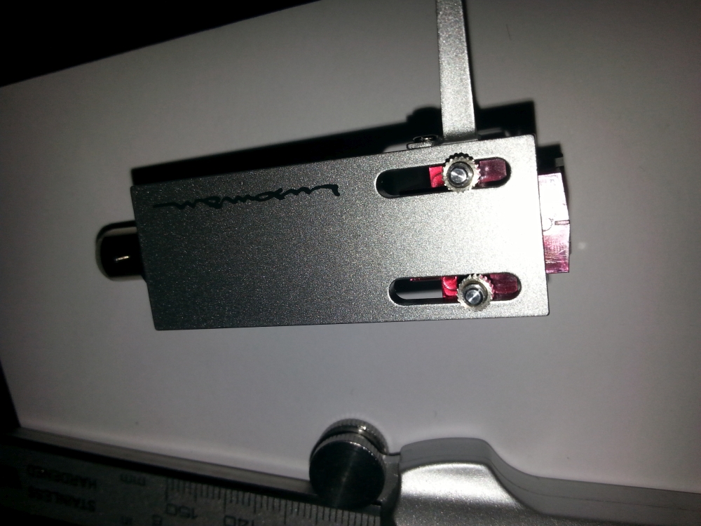

@Andre tak, jest oki. Żeby było odwrotnie nie miałbym jak trzymać nakrętki żeby dobrze dokręcić śrubę. A tak mogę chwycić za nakrętkę z góry i kręcić śrubokrętem od dołu. Zaraz wyważę ramię
no i ustawię AS. Mam jedną czystą płytę. Ależ ramię, chodzi tak lekko i płynnie, chciałbym zaobserwować reakcję ramienia po położeniu piórka na headshellu.
Ramię wyważone oraz nastawiony odpowiedni nacisk igły. Dałem 1.8 z groszami. Zmierzyłem siłę nacisku na wadze.
Myślę, że będzie oki, tracking force dla tej wkładki to 1.5-2.1g.

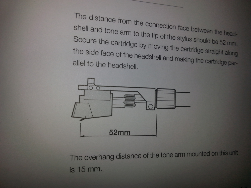

Jak masz chwycine te 52mm to już nic nie rób bo to jest overhang wlaśnie.

Myszor a mógłbyś w paincie zaznaczyć mi ten overhang na dołączonym obrazku, bo jest to inna wartość niż 52.

ustaw 52 mm i będzie dobrze

Ja ustawiłem suwnicą od dołu.

Ramienia nie wydłużysz. Przesuwasz tylko wkładkę. Jak złapałeś te 52mm jak na twoim rysunku to musi być git.

Tak Myszor, tak jak na rysunku ale ja użyłem suwnicy. Reymont już zamówiłem. Korci żeby sprawdzić czy suwnicą dobrze zmierzyłem.

No i w końcu ustawiłem AS tak jak być powinno. Igła trzyma się dokładnie tego miejsca gdzie ją ustawiam, nie ucieka ani w lewo ani w prawo.
