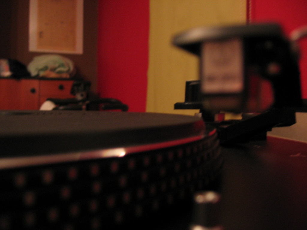

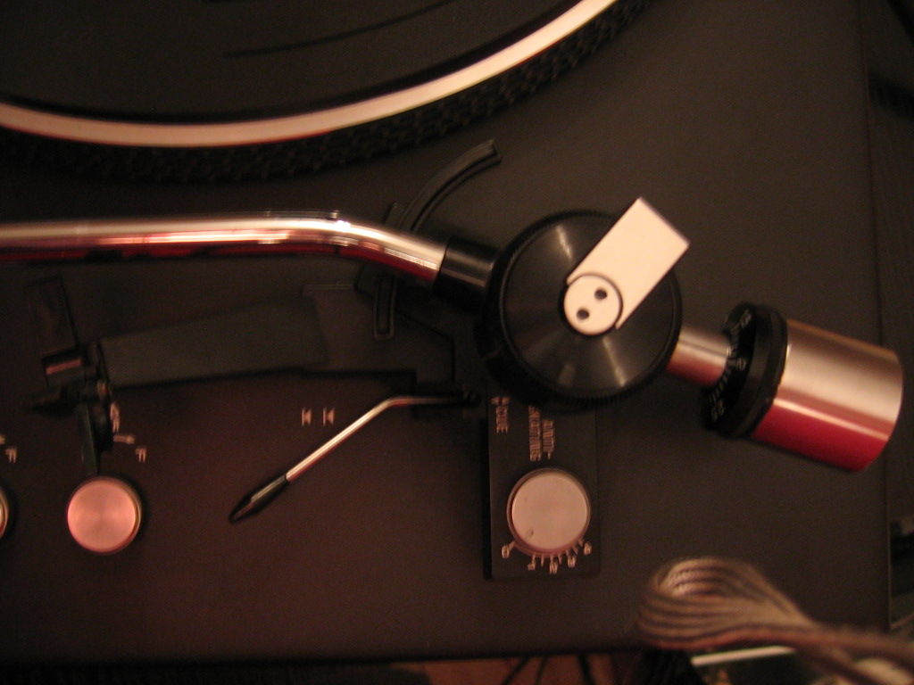

Kurczę, albo coś źle robię, albo coś jest nie tak.
Ramię ustawione jak na moje oko dobrze, następnie zablokowałam przytrzymałam i ustawiłam nacisk.
I to samo. Z tego co patrzę to ta igła tak jakby się lekko rusza, nie wiem tak jakby faluje na prawo i lewo.
Pytanie igła ma być nieruchowo czy to normalne ?
Wyjdzie ze jakaś nieogarnięta jestem, ale za chiny nie mogę tego na razie rozgryźć :evil:
Przepraszam za jakość .
eenneell
Posty: 4157
Lokalizacja: K-ków
Jak ustawić ramię w gramofonie
#110
Post autor: eenneell »
Wlładka sie rusza?- źle
Czy igła we wkładce?- źle
Czy sama igła w plastiku? - dobrze
Ze zdjęć tego się nie dowiemy

Sama igła w tym plastiku

nasiaka pisze:Sama igła w tym plastiku
Tak delikatnie w lewo /prawo ok 1 mm? -to ok! :D

No delikatnie :) Czyli igła ok tyle dobrego. To ja już nie wiem, chyba się z tym faktem prześpię, i jutro spróbuję.
Skro ramię jest dobrze ustawione, nacisk ustawiłam tak jak wyżej, czyli trzymałam odważnik i kręciłam tym czarnym. Hmm
A jednak coś je chce załapać krążka. Nic będę cos kombinować bo co mi zostało :think:

To igła nie jest w rowku? nie "łapie" płyty?- nie bardzo rozumiem :(
jezeli igła spoczywa na płycie to miedzy wkladką( Plastikiem), a płytą powinno byc jakieś 2mm "powitrza" (zależy od wkładki ;)

Zdjęcia troszkę niewyraźne. Antiscating masz ustawiony na niewiele ponad 0. A nacisk na ile?

Jaskier pisze:Zdjęcia troszkę niewyraźne. Antiscating masz ustawiony na niewiele ponad 0. A nacisk na ile?
Tak niewiele ponad 0 jak ustawię więcej to ciągnie w prawo.

Jaskier
Posty: 390
Rejestracja: 16 lis 2010, 22:19
Lokalizacja: Bielsko-Biała
Re: Jak ustawić ramię w gramofonie
#119
Post autor: Jaskier »
nasiaka pisze:
Jeśli nacisk jest 2g, anti scating też powinien być ok. 2. Skoro ściąga ramię przy tej wartości to albo ramię jest uszkodzone albo ciężarek z tyłu (jak pisze eenneell) i nie da się go prawidłowo wyważyć.
I jeszcze może głupie pytanie, ale musimy odrzucić wszelkie wątpliwości: po zbalansowaniu ramienia ustawiasz skalę ciężarka na 0 i dopiero wtedy ustawiasz nacisk na 2, przesuwając ciężarek w stronę igły, tak?
