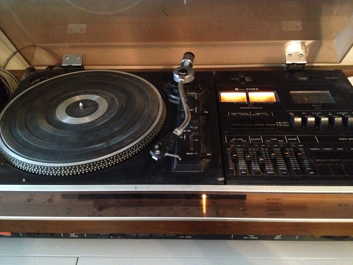

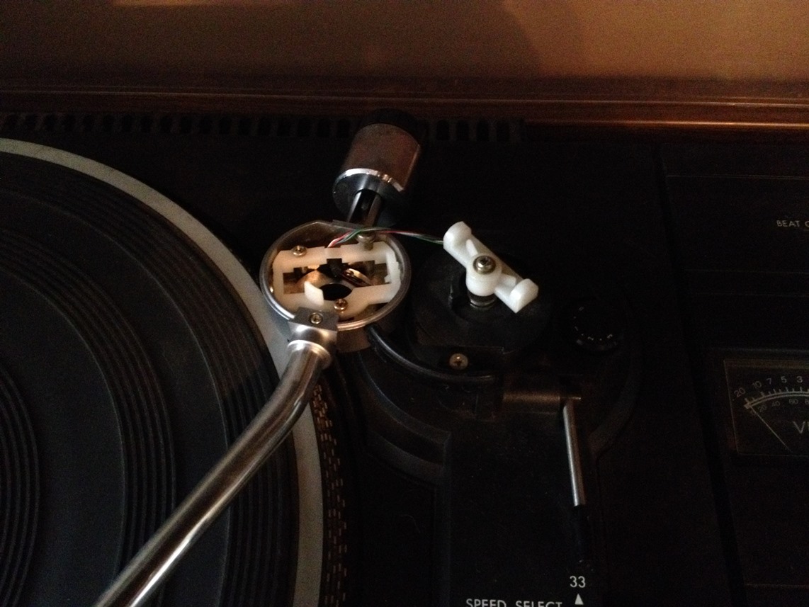

"Odziedziczyłem" po teściu oto taki sprzęt. Ma jednak uszkodzony plastik w mocowaniu ramienia, co myślę można dorobić. Brak jednak paska oraz igły więc nie jestem w stanie stwierdzić czy działa. Pytanie moje brzmi :

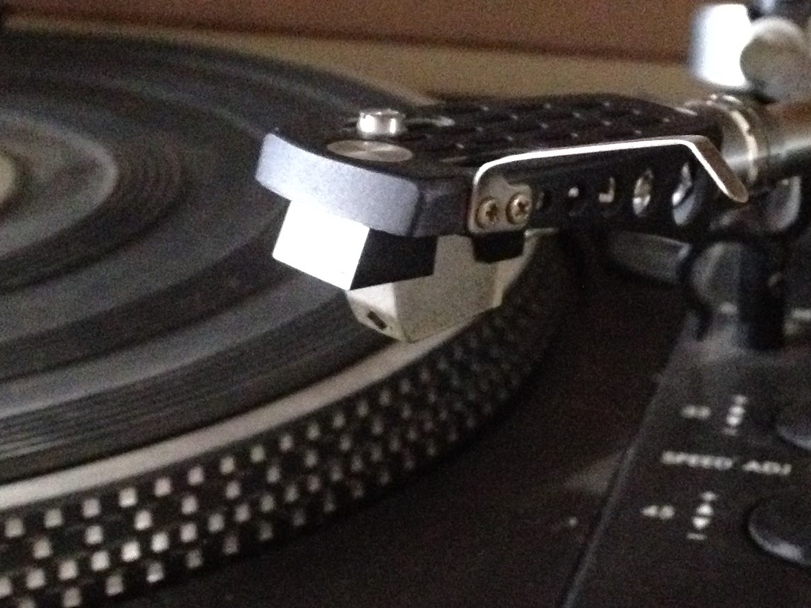

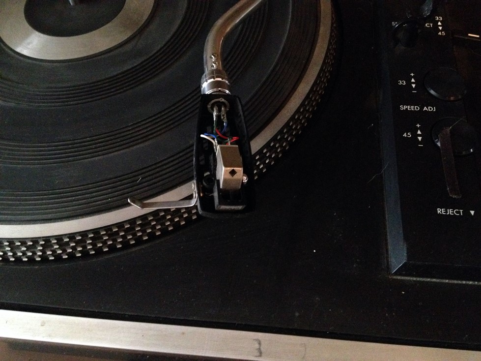

A możesz zrobić zdjęcia swojego egzemplarz? Nie wiemy jaką masz wkładkę, możemy co najwyżej zgadywać.

Eh, a możesz zrobić fotkę wkładce od frontu? Tak z góry i z dołu to ciężko rozpoznać

Jedno od przodu a drugie z ukosa. Od razu też prosze wybaczyć moj poziom wiedzy na ten temat. Mam zamiar wejść w temat gramofonów, ale póki co słabo się orientuje:-)

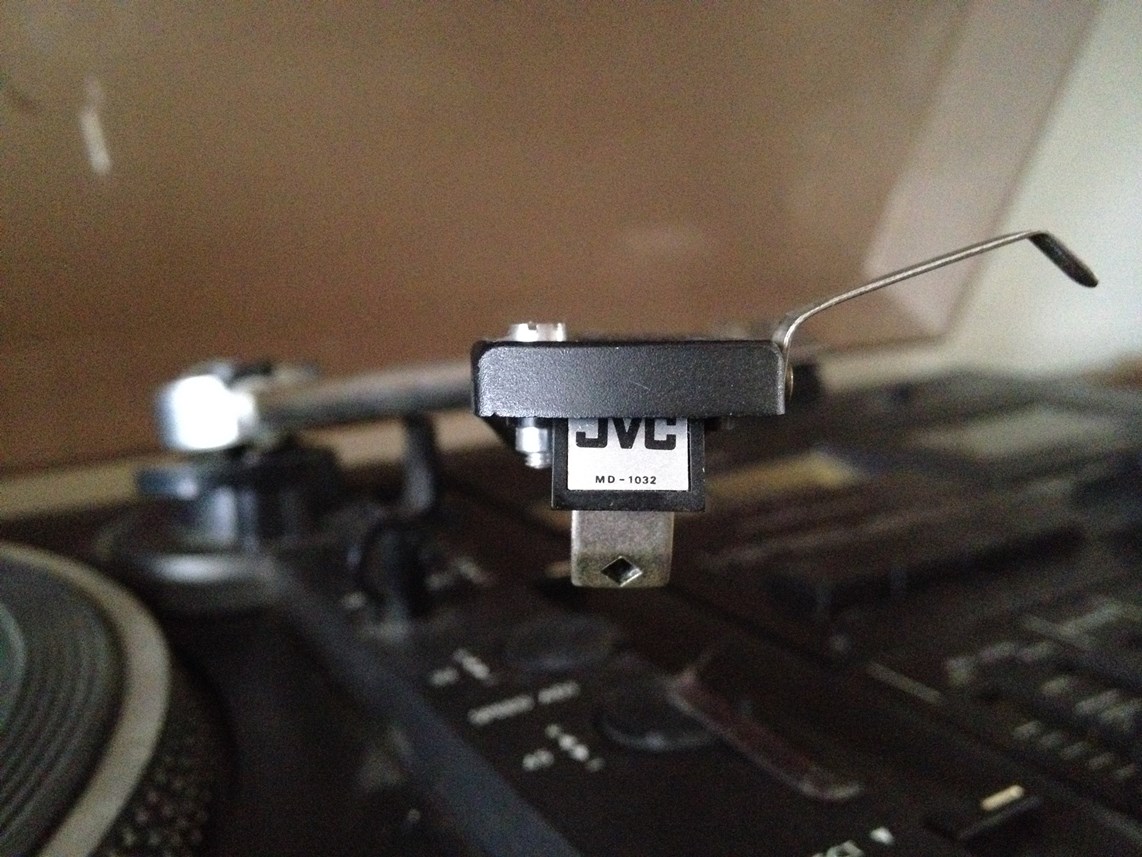

Gramofon JVC MF-55LS
Wkladka MM ( magnetyczna )
Igla np.: http://www.stylusplus.co.uk/stylus-for- ... 3090-p.asp. Sferyk.

Tak, numer modelu jest widoczny na zdjęciu, więc znalezienie igły już nie jest takie trudne

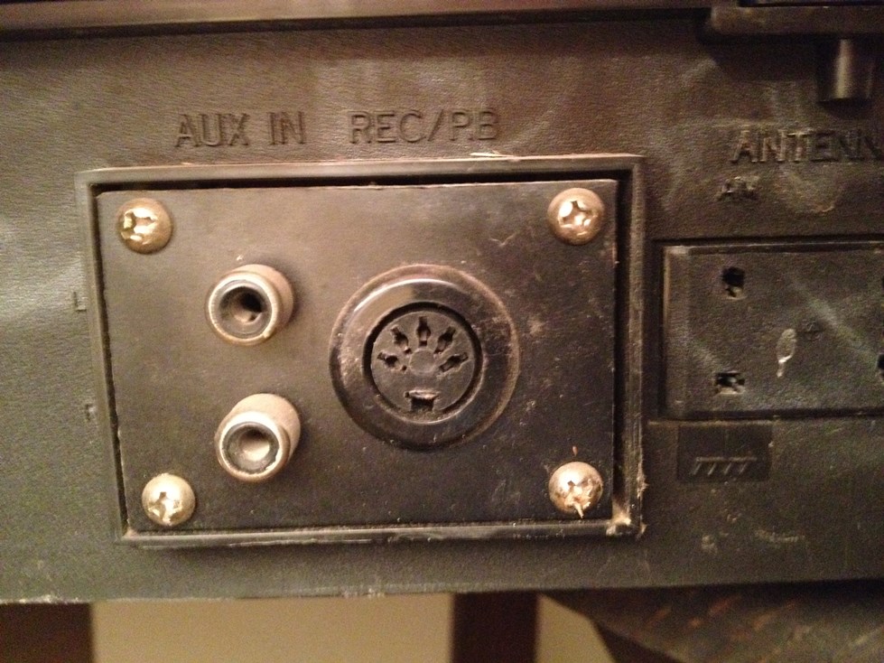

Jest z tyłu wejście aux i rec/P.B natomiast jest też gniazdo cinch obok aux pod tymi oznaczeniami. Spróbuje podłączyć.

Wygląda to w ten sposób (załączam zdjęcie). Pewnie ma Pan racje, że wtedy sygnał idzie z całego JVC a nie bezpośrednio z gramofonu. W sumie kombajn ma wbudowany wzmacniacz, bo jest z niego wyjście bezpośrednio na kolumny. Nie wiem też czy tutaj jest różnica, czy podłącze w zewnętrznym wzmacniaczu pod wejście phono, czy pod inne.

OK, AUX to wejście, a REC/PB to pętla magnetofonowa w formie gniazda DIN5. Możesz sobie kupić przejściówkę gdzie z jednej strony masz wtyk DIN5, a z drugiej 4 końcówki RCA.
O to m.in. chodzi w kombajnachNowy pisze:W sumie kombajn ma wbudowany wzmacniacz
Nie bardzo rozumiem pytania. Jak już wspominałem, nie ma sensu wpinać sygnał liniowy do wejścia phono. Wpinasz do Harmana pod jakiekolwiek wejście liniowe.Nowy pisze:Nie wiem też czy tutaj jest różnica, czy podłącze w zewnętrznym wzmacniaczu pod wejście phono, czy pod inne.
