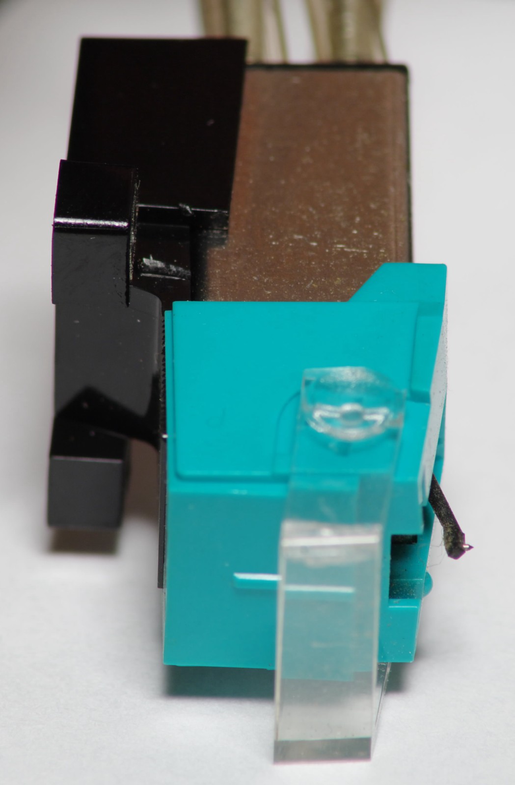

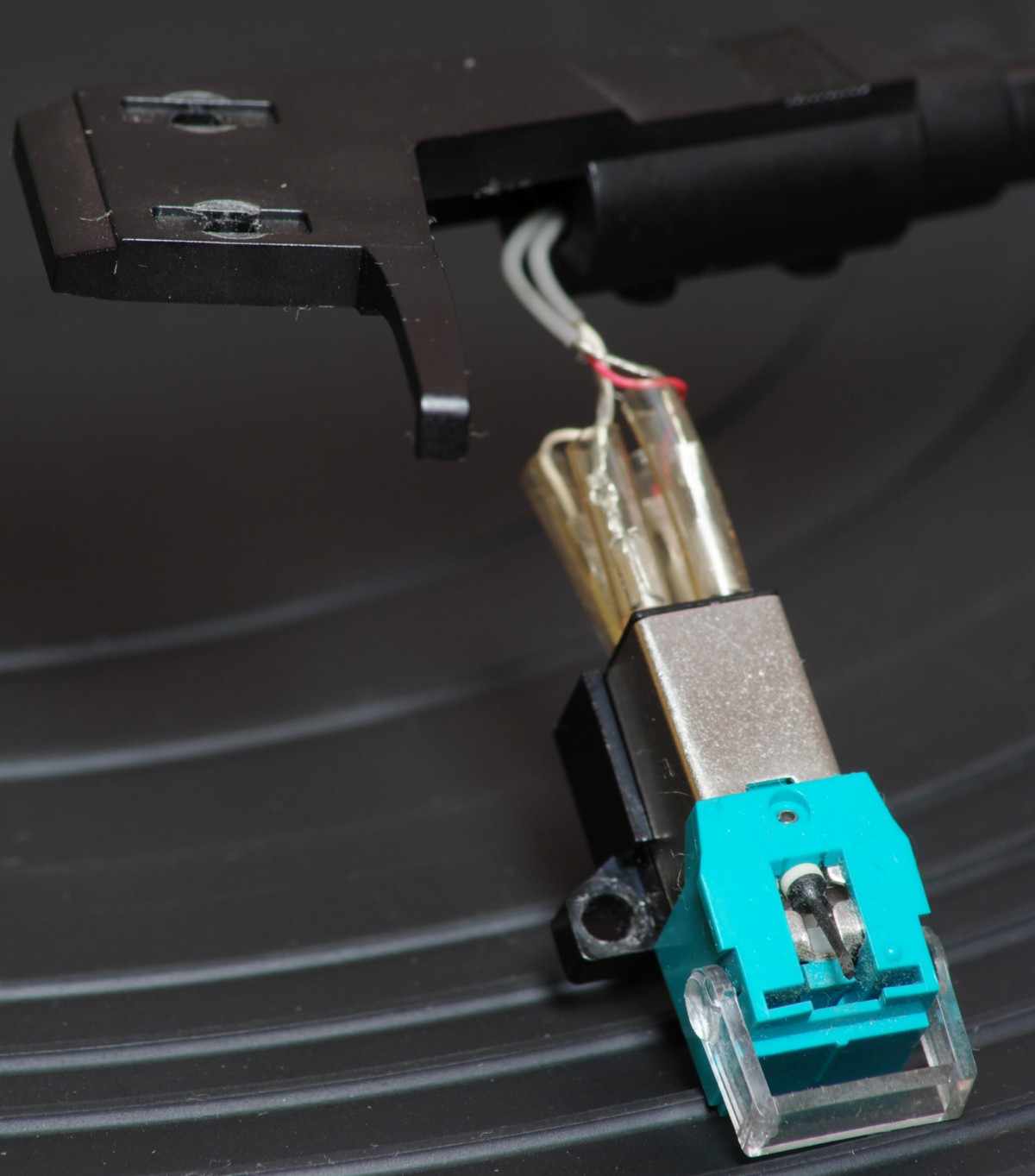

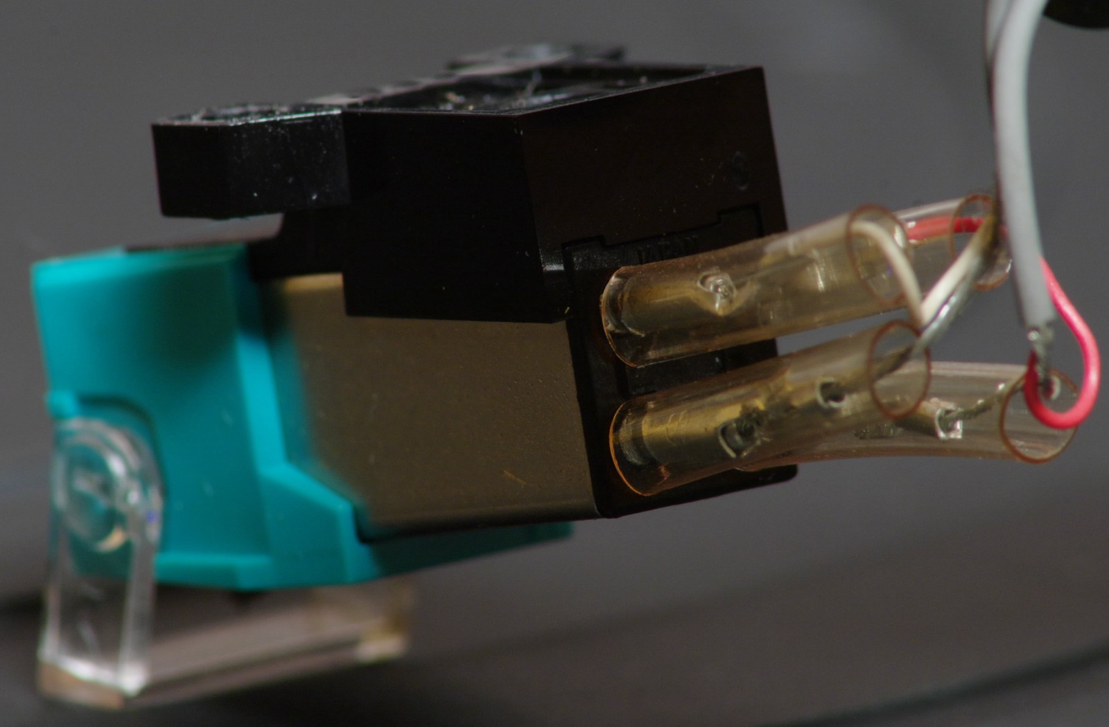

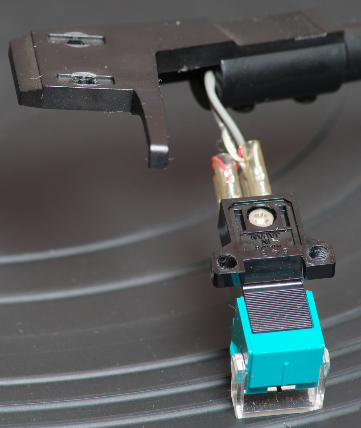

Wojtek pisze:Może jakieś foto poglądowe?
Od góry, Śrubka
Od góry, Śrubka
Od spodu, Igła
Od spodu, Igła
Z tyłu, Kabelki
Z tyłu, Kabelki
Z boku, Igła
Z boku, Igła
Tyle może być? ;)
Posty: 45113
JVC AL-A110 - zdjęcia, info, porady, pytania itp.
#19
Świetne zdjęcia, jaki masz aparat? Mój takich ładnych nie robi :D
Nie mam pojęcia do czego jest ów pojedyncza śrubka w wkładce. Z pewnością nie jest to typowe. Mogę się jedynie domyślać, że ów śrubka trzyma ten czarny kawałek plastiku (z otworami na mocowanie) na wkładce. Może są wymienialne? :D
I to jak. Za cholerę nie mogę tego rozłączyć!
