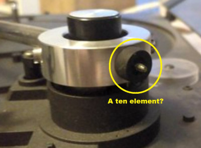

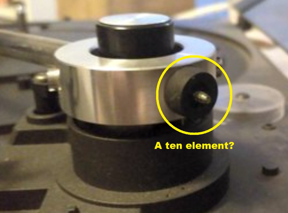

dzień dobry, dawno się nie odzywałem
Trzpień przeciwwagi ramienia gramofon j/w - proszę o pomoc
Wczoraj się na gwincie zwyczajnie wykruszył, swoje latka miał
czy któś miałby jakąś sugestię naprawy/wymiany, bądź kupna ramienia ??
Przekopałem forum i znalazłem tylko poradnę z opcją sklejenia , zresztą bez efektu; bo dwuskłądnikowy klej zwyczajnie rozpuścił tuleję tego trzpien :shock: a.

Ta śrubka wystająca jakaś strasznie krótka...
Mój pomysł na naprawę.
Zdjąłbym ramię z osi pionowej żeby się dostać od tyłu do tej mikrusiej śrubeczki.
Wykręciłbym ją i dał dłuższą, jeśli w tym trzpieniu jest dość "ciasta" żeby wkręcić dłuższą.
Jeśli ta opcja odpada, to mogę Tobie wydrukować nowy taki trzpień na 3D...
Aczkolwiek ta śrubeczka tam nie podoba mi się.
Na tym zdjęciu wygląda jak wkręt, może zmienić na jakąś normalną M2,5; M3 i dać w trzpieniu nakrętkę?
Po zdjęciach nie widać jakie są tam możliwości.

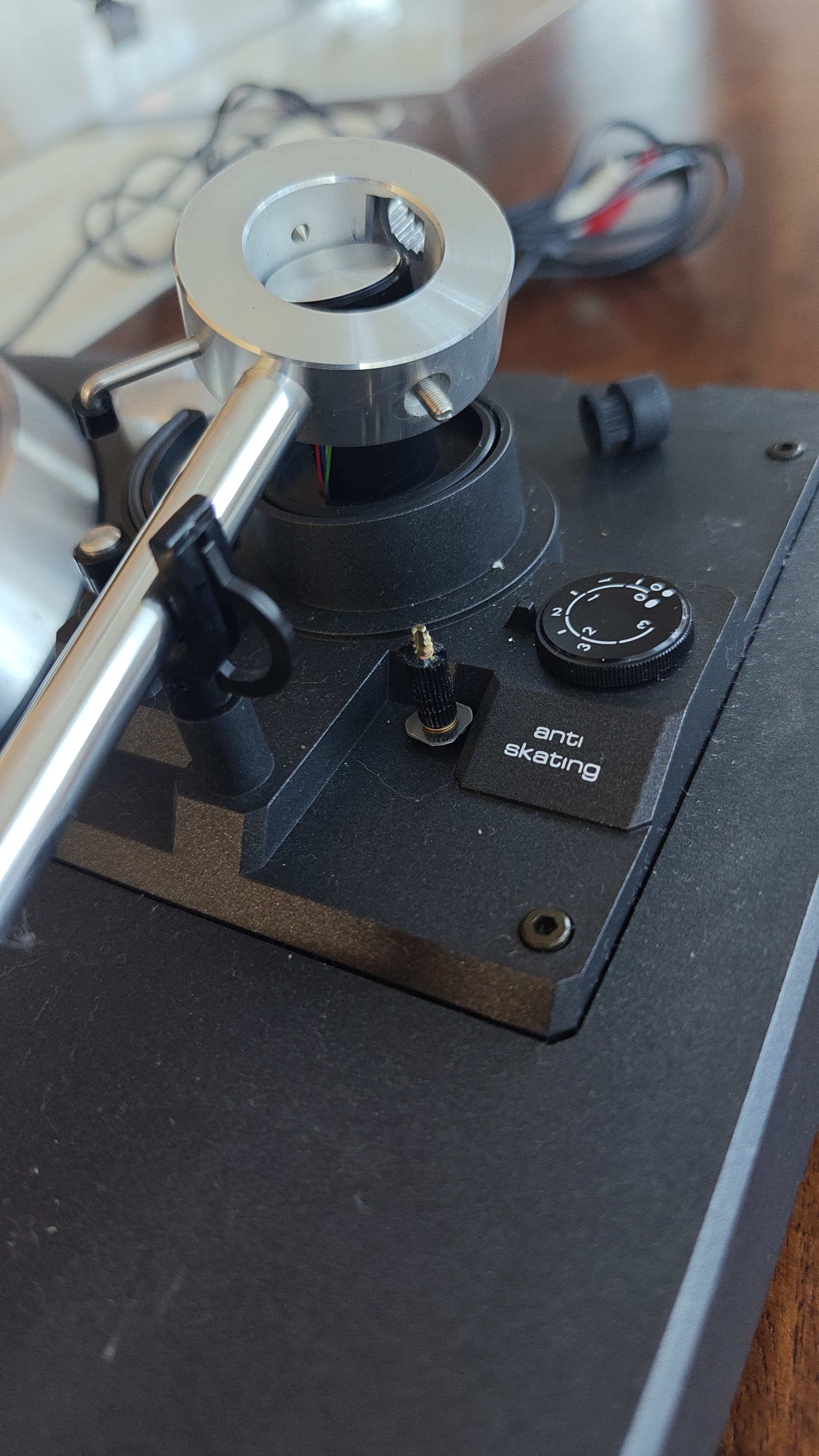

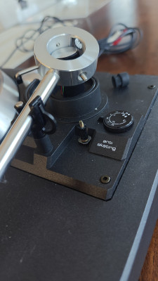

...możesz mi podpowiedź co odkręcać?? Nie chciałbym uszkodzić.
Próbuje tą małą w środku śrubokrętem precyzyjnym 2 mam , ani drgnie, nie chce na siłę tego zewnętrznego pierścienia bo nie wiem czy z kolei większe narzędzie nie wyłamie

Friendee_36 pisze: ↑
26 kwie 2026, 10:16
To w środku to jest śrubka (właściwie nagwintowany kiełek łożyska) a ten pierścień to kontra, blokująca kiełek na miejscu. Najpierw musisz zluzować kontrę, dopiero potem odkręcisz wewnętrzną "śrubkę"

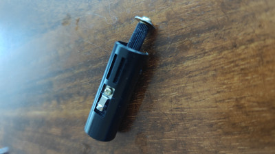

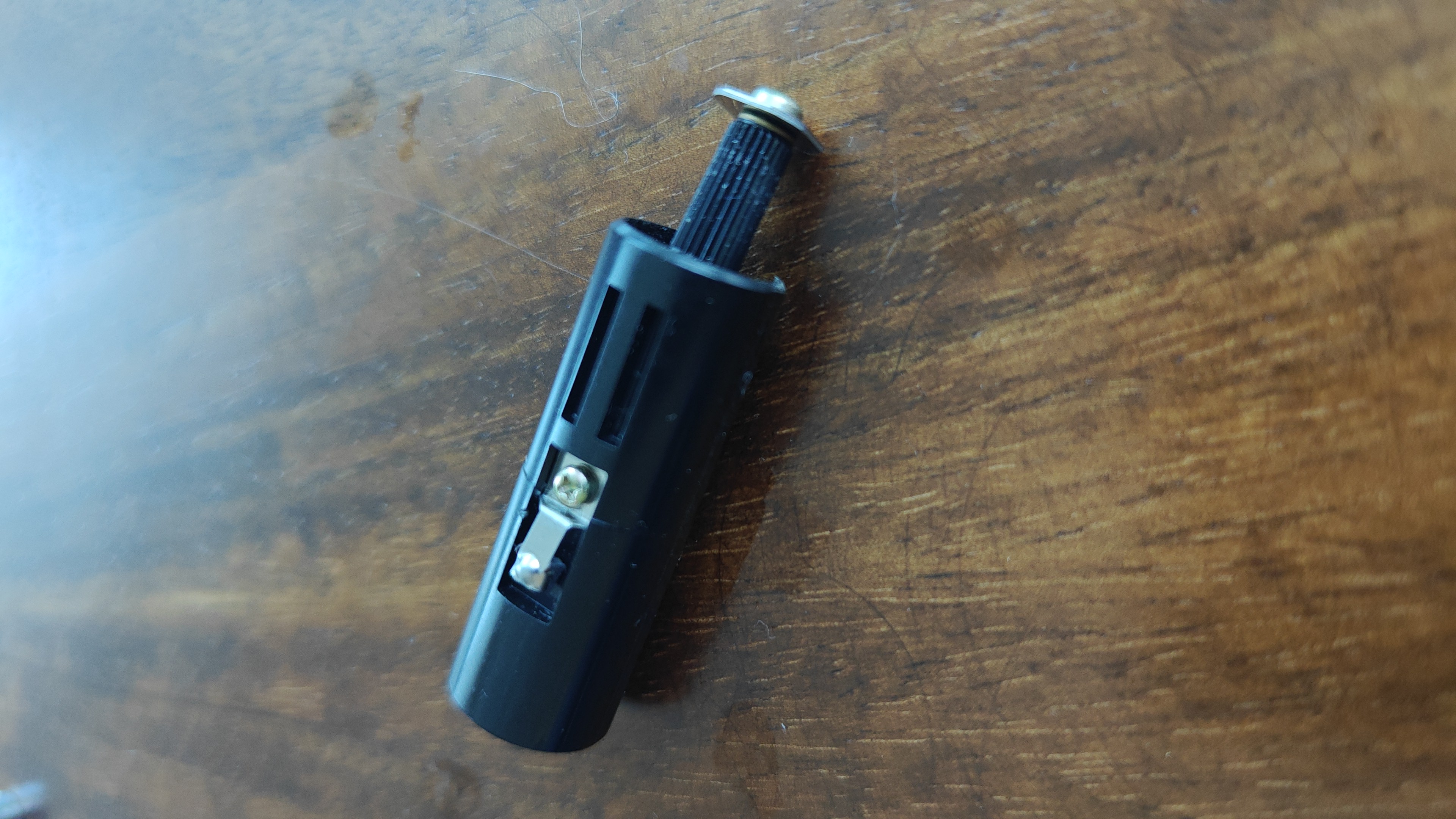

extra, its done. Co i dokąd mam wysłać na to 3D🫶

Hejo.
Zakladam, że mam wysłać na to 3D te dwa elementy
...śróbkę też wyślę dla pewności, czy nie za krótka🤪

tego nie trzeba, to jest gumowa uszczelka przez ktorą przechodzi pęknięta tuleja śrubki mocującej trzpień
