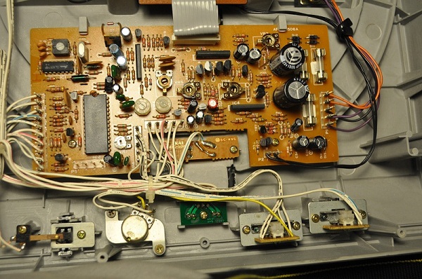

Witam posiadam ww gramofon. Napęd bezpośredni. Mam problem gdyż obroty są za szybkie. Po rozebraniu widzę 8 różnych potencjometrów(który do czego niewiem) oraz jeden potencjmetr pitch z przodu gramofonu. (Reguluje tylko odrobinę obroty)
Raczej z napięciem to nie problem gdyż Obsługuje 220-240v 50/60hz
Jakieś propozycje?

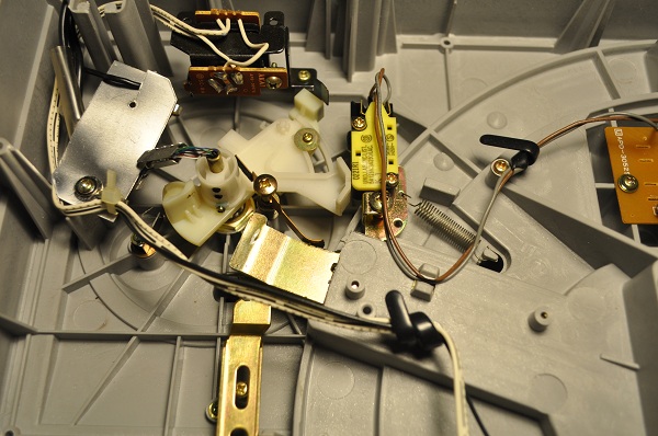

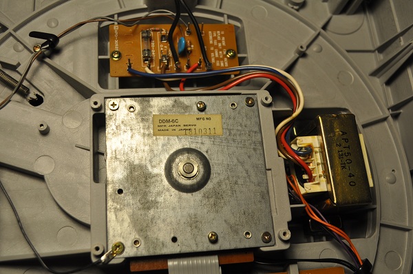

tak na obydwu. Prędkość jest stała, nie falują. Właśnie robię zdjęcia to zaraz wrzucę jak to wygląda w środku u mnie.
