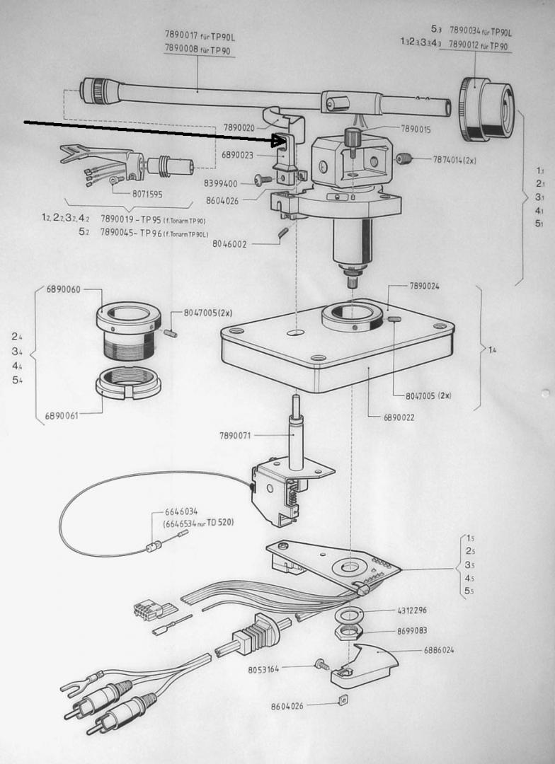

Thorensowskie ramiona miały regulację VTA na imbusie przy kolumnie ramienia - z tyłu/boku.
Azymut za pomocą śrubki przy headshellu.

Na rysunku widać śrubkę prze headshellu do regulacji azymutu.

Chodzi o zaznaczoną śrubkę ? Na obwodzie tego pierścienia są dwie.

Tak, są 2 śrubki, które trza popuścić ...
Ale:
powinna być też śruba M4/60mm do ustawiania.
Wkręcasz taką w miejsce za pokrętłem od AS i opiera się na podstawie - wtedy luzujesz te 2 małe imbusy.
Kręcisz tą długą śrubą M4 i ustawiasz na odpowiednią wartość VTA.
Dokręcasz/kontrujesz małymi imbusami kolumnę ramienia i wykręcasz długą śrubę M4.
Gotowe.
Jak nie przesadzisz to nie będzie problemów.
Za wyłączanie odpowiada element 6886024 kontrowany do podstawy ramienia śrubką 8053164.
Tu uwaga: nie można jej za mocno dokręcać, bo pęknie ten plastikowy element.
Możesz z vinylengine ściągnąć sobie instrukcję do TD320 - jest tam to opisane i pokazane.
