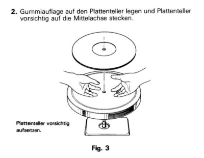

Instrukcja wskazuje, że raczej brak jakiegokolwiek zabezpieczenia.
https://archive.org/details/manual_KD99 ... 4/mode/1up

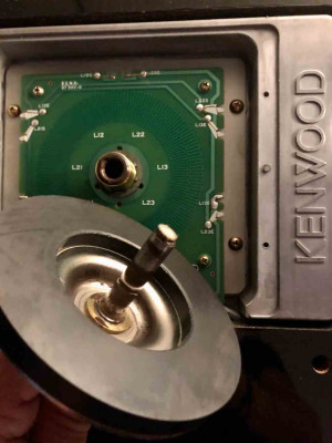

Przy okazji - jakiego smaru użyć do smarowania tej osi ze zdjęcia?

Tak jak Paweł napisał:
" Wbrew pozorom nie wszystkie miejsca w gramofonach wymagają smarowania a czasem takowe z użyciem źle dobranych olejów czy smarów nie przyniosą oczekiwanego efektu"
Instrukcja japońska mowi, że w tym modelu nie smaruje się łożyska, czyli amortyzacja powietrzna, ale w modelu z tym samym silnikiem ( może mieć inne łożysko)KP-1100 na osi są nacięcia “dynamic oil pressure stabilization”. Zresztą czterdziestoletnie sprzęty mogą mieć cuda w środku. ;) Kolega ma KP-1100, stąd wiem o nacięciach :) i zasugerowałem smarowanie.

Dario Antonio pisze:
30 paź 2025, 00:21
To silnik z łożyskiem nazwanym DL - Dynamic Lock, podczas obracania olej krąży z racji nacięć, poprawia to równomierność grubości filmu smarującego. Oś w łożysku wg. producenta przestaje się chwiać i daje lepszą stabilność obrotów.
Danych co do oleju nie ma bo jak Dario zauważył nie zakłada się jego wymiany.
Jeśli konieczne trzeba eksperymentować z olejami kompatybilnymi z miedzią i jej stopami.
