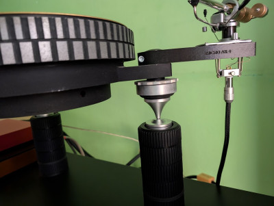

Amortyzacja jest też ukryta w stopach. Jest tam podebranie na 30mm i włożoy materiał o różnych gęstościach. Metodą prób i błędów musiałem tak dobrać materiały by po pierwsze utrzymały tak ciężki gramofon a po drugie miały jeszcze możliwość amortyzacji.
Oczywiście materiał jaki użyłem zostawię sobie w Wielkiej tajemnicy 8-)
Bo tak mogę i tak chcę :dance:

w swoim też nogi uszlachetniałem, wyszedł lekki gimbus ale się nie wypierdoli ;)

Świetnie to wygląda. Brawo

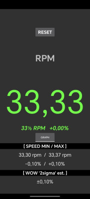

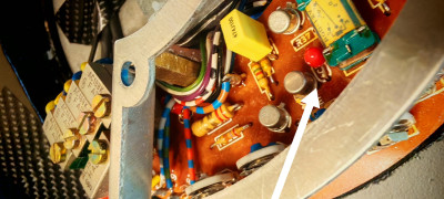

Ostatnio miałem trochę wolnego czasu więc mimo że silnik eds 1000 wcześniej serwisowałem. Nie zmieniłem w nim trzech kondensatorów bipolarnych. Silnik nie wykazywał żadnych problemów.
Teraz jednak zdecydowałem że zmiana nie zaszkodzi.
Po pomiarach nieznacznie ich wartość była przekoszona.
Zrobiłem pomiar smartfonem :lol: :lol: :lol:
Co oczywiście jest bez sensu ale pomaga uzyskać w łatwy sposób pierwszy zgrubny wynik prędkości.
Na zdjęciu zaznaczony tylko jeden kondensator bo tylko to zdjęcie się zachowało. Reszta trzech sztuk to te same bipolarne tylko jeden z nich innej wartości
Te czerwone tantale? Jeżeli tak, to nie są to kondensatory bipolarne. Widać zresztą na zdjęciu.
Nawet + widać ;)

Nawet + widać ;)
Nawet dwa plusy ;) Na laminacie i na obudowie kondka.

na obudowie
Tego nie widziałem :o , ale jak widać dwa, to konsator dobrze wlutowany. :lol:

Tak. To tantale. Można je też zamienić na elektrolity.
