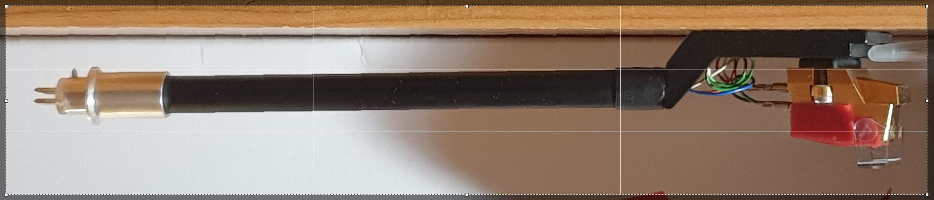

To ten występujący z ramieniem TP16 Mk III, u mnie w gramofonie TD-160Mk II.
Zdjęcie było oczywiście odwrócone o 180 stopni po wykonaniu.
Pytanie: czy prawidłowa jest geometria tego headshella, że dla wypoziomowania wkładki należy ramię ustawić tak, żeby rurka szła do góry do wkładki?
Żeby to osiągnąć i tym samym ustawić poprawny kąt VTA, to muszę w zasadzie do końca opuścić ramię w jego podstawie i podłożyć pod płytę dodatkową matę. Albo podłożyć dystans między wkładką a headshellem na jakieś dodatkowe 3-4 mm, co dociąża ramię i zmienia efektywne masy układu.
Headshell Thorens TP63 - geometria VTA

Wysokość wkładek jest zmienna, więc jeśli tego wymaga ta AT i wszystko pomierzyłeś to cudów raczej nie ma.

Dzięki Wojtek, rozumiem.
Niepokoi mnie jednak czy na pewno Szwajcarzy to tak zaprojektowali? Tam raczej nie odwalają tandety...
VTA na kolumnie ramienia maksymalnie w dół, dwie maty pod płytą i jeszcze dodatkowe podkładki dystansowe pod wkładkę, żeby uzyskać właściwe wypoziomowanie wkładki? Nie podoba mi się. Może mój headshell jest nieco zjeb..., przepraszam, stuningowany przez poprzedniego właściciela?...
Ponawiam pytanie: czy na forum jest ktoś z tym headshellem i mógłby sprawdzić i porównać z załączoną wyżej fotką?
