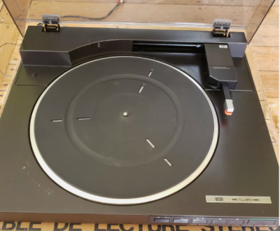

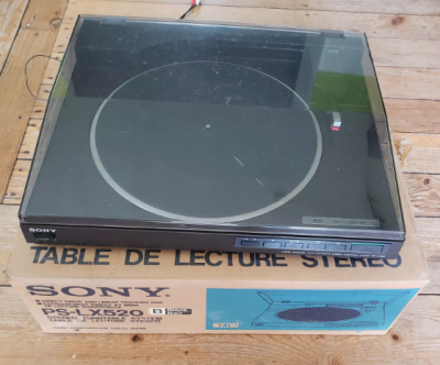

Cześć,

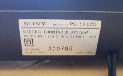

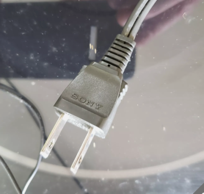

od jakiegoś czasu szukałem dla siebie następcy Sony PS 231 i niedawno udało mi się zdobyć Sony PS-LX 520 w stanie ogólnie nie wiadomo jakim :lol: . Problem jest tego typu iż tabliczka wkazuje na dualne zasialnie i nie wiem czy to nie wymaga jakiegoś przełączenia przełacznika w zasilaczu. I teraz pytanie czy bezpiecznie jest podłączyć to u nas przez przejściówkę do kontaktu na 220V? Wtyczka jak na załączonym zdjęciu. Czy macie do polecenia kogoś z okolic Warszawy żeby przeszedł przeglad/serwis?

W środku jest przełącznik napięcia. Upewnij się w jakim jest położeniu zanim podłączysz 230V ...

Racja, od spodu jest przełącznik. Podłączyłem do zestawu i niestety ramie nie reaguje. Talerz kręci się ale ramie stoi i ani drgnie. Ja się kompletnie na tym nie znam więc potrzebowałbym pomocy fachowca. Tak jak pisałem w pierwszym poście najlepiej kogoś z Warszawy i okolic kto pomógłby mi z gramofonem.

Wiesz co, zasadnicze pytanie to ile jesteś gotów zainwestować w ten sprzęt, bo jeśli niewiele to raczej będzie to nieopłacalna zabawa.
Intryguje mnie kwestia nieeuropejskiej wtyczki zasilania przy tak niskim modelu. Jakiś import niesprawdzonego śmiecia za grosze?

Może wymiana paska będzie rozwiązaniem, jest dostępny do kupienia. Jaki smar do prowadnicy polecacie?

Zajrzyj "pod maskę", jeśli pasek pękł to już masz odpowiedź dlaczego ramię się nie porusza :morda:
PrzemasIII pisze: ↑
31 lip 2024, 14:38
Smar suchy do prowadnic albo biały litowy.
