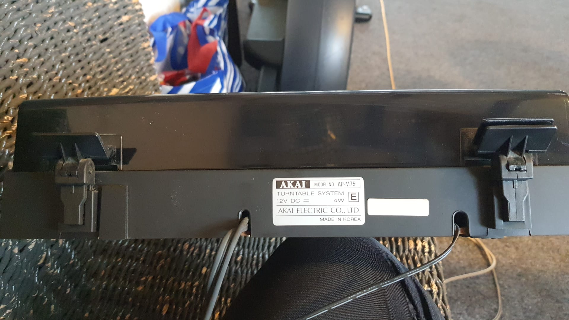

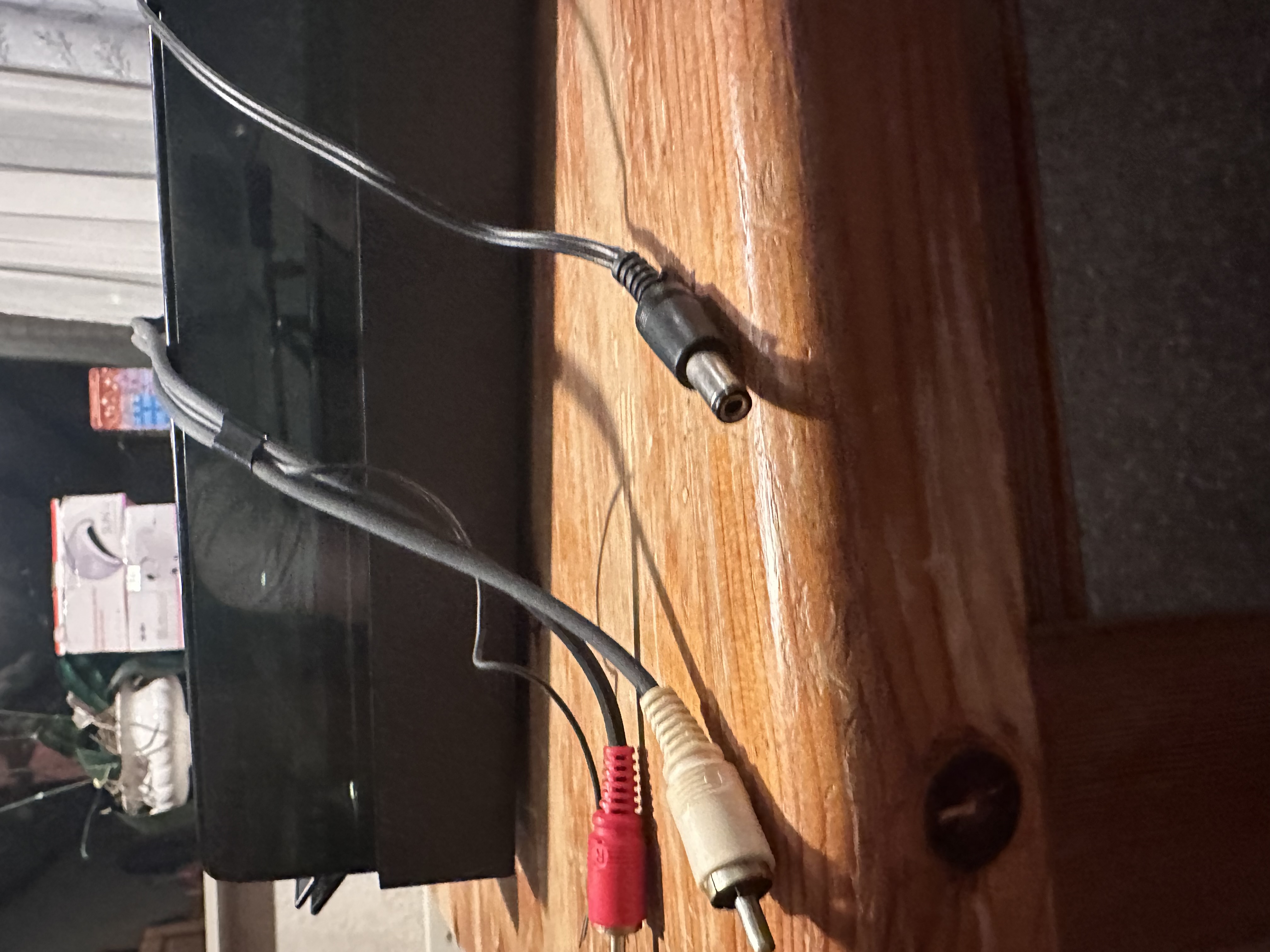

Drogą kupna ostatnio stałem się posiadaczem powyższego sprzętu i mam problem ze znalezieniem do niego źródła zasilania. Żaden ze wzmacniaczy przeze mnie znalezionych nie posiada wejścia na tę małą, tajemniczą wtyczkę zasilającą. Czy ktoś z tutaj obecnych może mi doradzić i podpowiedzieć o co tu może chodzić?

Wtyk do zasilacza prądu stałego 12V (na etykietce też tak stoi). Choć zazwyczaj taka wtyczka była od strony zasilacza a nie urządzenia.

To jest wtyczka do zasilacza 12v, tak jak widoczne z tylu na tabliczce znamionowej.

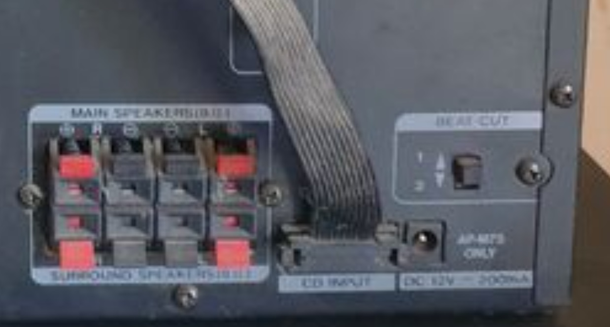

W oryginalnej wieży AC-M75 było takie gniazdo ale gdzie indziej tego nie znajdziesz.
Tu będzie rzeźba. Albo w zasilaczu zmienisz wtyk na gniazdo albo w gramofonie zamontujesz gniazdo. Może gdzieś znajdą się też jakieś przejściówki ale nie sądzę.
