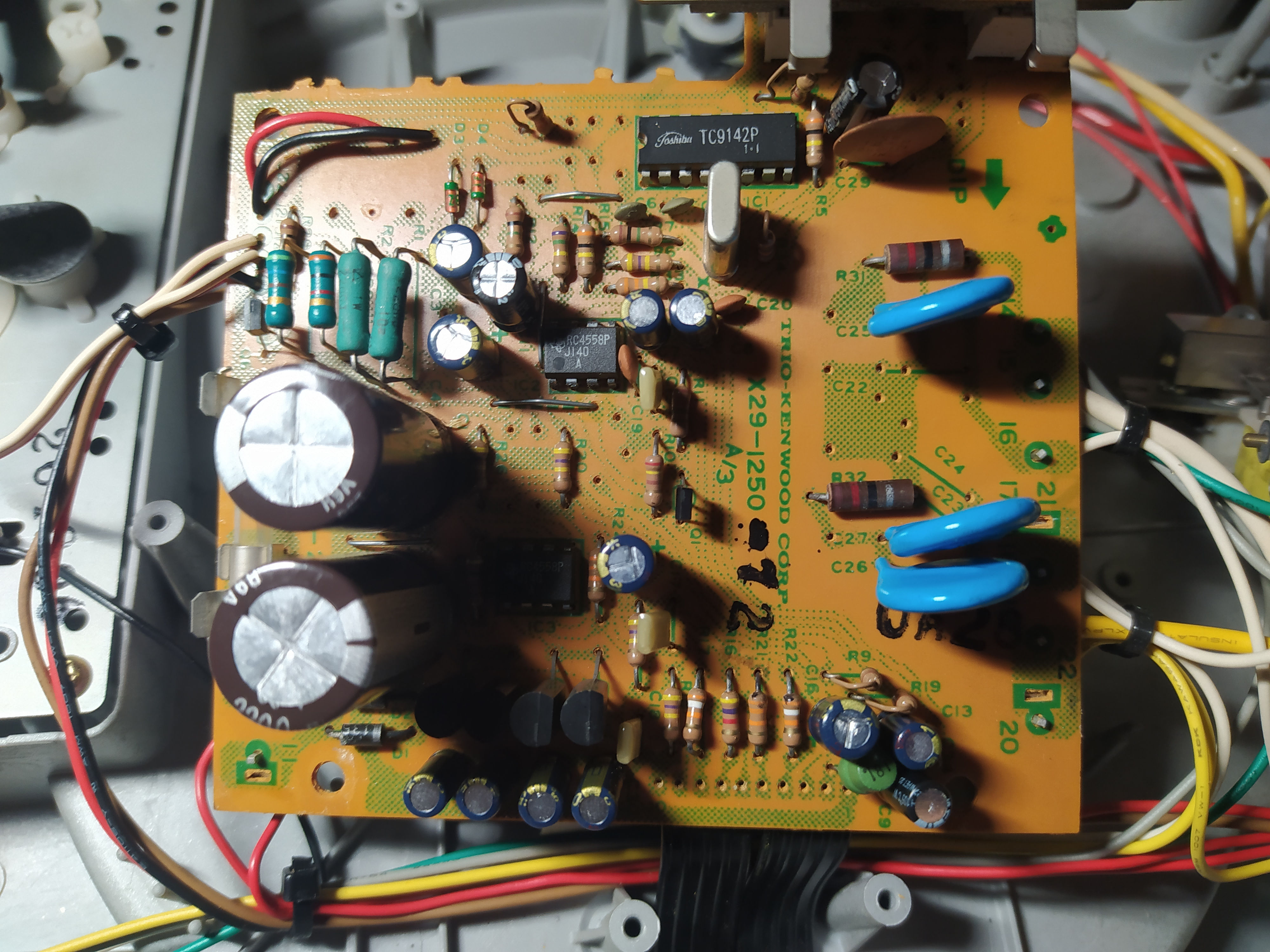

Ciąg dalszy mojej zabawy z gramofonem
. Profilaktycznie i z nudy postanowiłem wymienić wszystkie kondensatory elektrolityczne (prawdopodobnie oryginalne miały z 40 lat
Zdjęcia po wymianie: Edit:

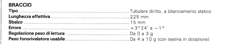

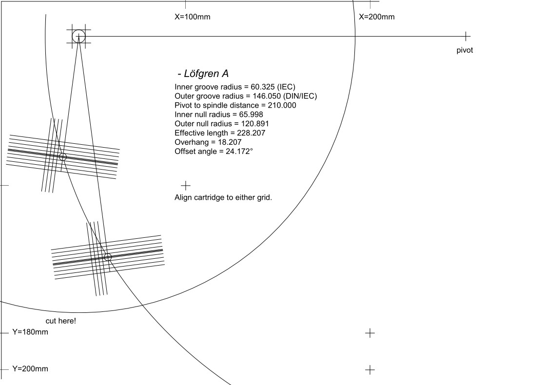

Kalibrowałem ramie gramofonu według szablonu Baerwald.
Według dokumentacji gramofonu overhang wynosi 15mm a "effective length" 225mm. Wyliczyłem "pivot to spindle distance" na 210 (co by się zgadzało jeśli przyłożymy szablon do środka ramienia i środka płyty. Po kalibracji ramię idzie idealnie po łuku wszystko jest równolegle, z tym, że wkładka jest wysunięta praktycznie do końca koszyka.
Czy powinienem się przejmować tym, że wyliczony overhang jest większy od fabrycznego z tego co czytałem to przy tym szablonie to normalne?

W załącznikach przesyłam zdjęcia wkładki, wygenerowany szablon (Arc Template Generator) i jeszcze screen tego gdzie igła powinna się znajdować według producenta.

A dlaczego byś oczekiwał identycznego ustawienia overhang przy innej geometrii?
Fabryka pewnie ustawiła wg Stevensona albo jeszcze coś innego. Spróbuj
Tak czy siak - szablon nie kłamie, więc jeśli Baerwald wymaga tutaj maksymalnego wysunięcia to tak musi być.

Spoko, moja obawa wynikała z tego, że trafiałam na posty gdzie było mówione żeby ustawić tak jak w doku. Dotadkowo tak mocno dobijająca wkładka do końca koszyka trochę niepokojąco wyglądała
