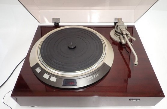

Czy ktoś ma jakąś specyfikację tego ramionka?
Wiadomo tylko że 12'' i chyba raczej z cięższych.
Jest w parze z napędem DP-75 (poniżej fota poglądowa ale tak samo wyglada):
Chodzi o to jaki szablon zastosować albo jaka jest choćby wartość overhangu tutaj?
Ramię Denon DA-402

Re: Ramię Denon DA-402
Dokładnie to 11,1 cala.
Marcinus
- Posty: 803
- Rejestracja: 05 sty 2021, 13:08
- Lokalizacja: Jarocin
Wg mojego doświadczenia, najoptymalniej powinno być ok 14,5mm przesięgu, czyli Lofgren A.
Pewnie znasz stronkę, ale na wszelki wypadek:
https://alignmentprotractor.com/arc-pro ... -generator
