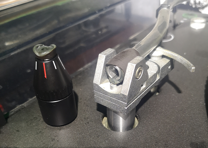

Witam!
Poszukuje do Ortofon AS212 - obudowa łożyska przeciwwagi ramienia gramofonu
Załączam zdjęcie co się przytrafiło i część jakiej poszukuję
czy ktoś może coś doradzić?

dzięki za odp - widziałem tą opcję z portugalii - zastanawiam się czy w PL jest również jakaś możliwość kupna takiego elementu
- Posty: 45656
Re: Ortofon AS212 obudowa łożyska ramienia gramofonu
Raczej nie, chyba że znajdziesz gdzieś model 3D i ogarniesz druk podobnej klasy co ten sprzedawca z Portugalii.
Niemniej - nie spodziewałbym się tutaj drogi do oszczędności.

Czy ktoś próbował tej opcji z mosiężnym elementem który ma od razu gwint na przeciwwagę?
tu jest link do tego:
https://www.lonafoodu.com/index.php?mai ... _id=287189
Mosiądz to chyba nie jest
Ja oczywiście nie próbowałem.
Napewno ramię straci fabryczne parametry, z racji większej wagi elementu.
A pytałeś jakie są koszty przesyłki z Portugalii?

Nie pytałem - ale obie opcje sa z portugalii - ta z ebaya i ta tutaj z tym wynalazkiem.
Ogolnie jest troche rzezby z wymina tego elementu - w przypadku plastiku, w pierwszej kolejnosci - ciezko wydlubac pozostalosc ze srodka metalowego gwintu, pootem trzeba zdjac ramie i tez usunac z niego ten ulamany plastik ktory na nim siedzi - a zeby zdjac ramie trzeba miec specjalny kluczyk albo szcypce, wyjac kabelki itd
