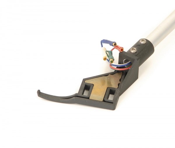

Odkopałem ten model po latach nieużywania i nawet gra
Natomiast jestem kompletnym laikiem w gramofonach i jak patrzę na forum i ilość kombinacji jakie można zrobić zmienić/dodać itp to zacząłem się zastanawiać czy w tym modelu da się zamontować inny headshell z wkładką.
Czy możecie podpowiedzieć jak? To ramię kończy się kabelkami a więc nie da się wpiąć wprost innego headshella.

... zmiana samej wkładki nie wystarczy....?

Będzie cieżko, ja nie wiem co ta za typ mocowania....
Może ktoś inny pomoże....

To ramię bez wymiennych headshelli. Mnie to wygląda na normalne mocowanie wkładki 1/2 cala. Przykręcasz na dwie śrubki i już.
(nie jestem "wyjadaczem" i może się mylę)

Dzięki za odpowiedzi.
Samą wkładkę można wymienić, racja, ale chciałem mieć szybką wymianę z headshellem. Czy da sie kupić samą rurkę?
Ma na końcu złacze 4 pinowe, więc pewnie jakiś standard.

Tak, można dostać same rurki. Nie jest to standard, muszą to być rurki JVC/Victor.
Niestety jak się chce mieć trochę do wachlowania wkładkami no to zrobi się z tego dość droga impreza.
Lepiej upolować rurkę S i sobie zmieniać koszyki.
