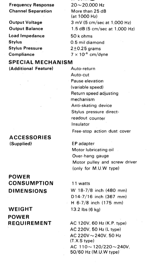

Posiadam kp-1022, w pełni manualny - jest to bliźniak kd-2033 - bez dźwigni powrotu ramienia.
Gra to dobrze pod pewnymi warunkami : będzie to oryginał w 100%, właściwego ustawienia i skalibrowania, wymiany paska, konserwacji i zmiany spodniej tektury do której przykręcone są nogi na stabilną płytę co najmniej 10 mm gr. . Na początek może być oryginalna wkładka V-39 np z igłą N-39 Mk III (można trafić oryginał pfeifer z zapasów) - koszt łączny do 150 zł.
Gramofon praktycznie bezawaryjny.

broszura :
