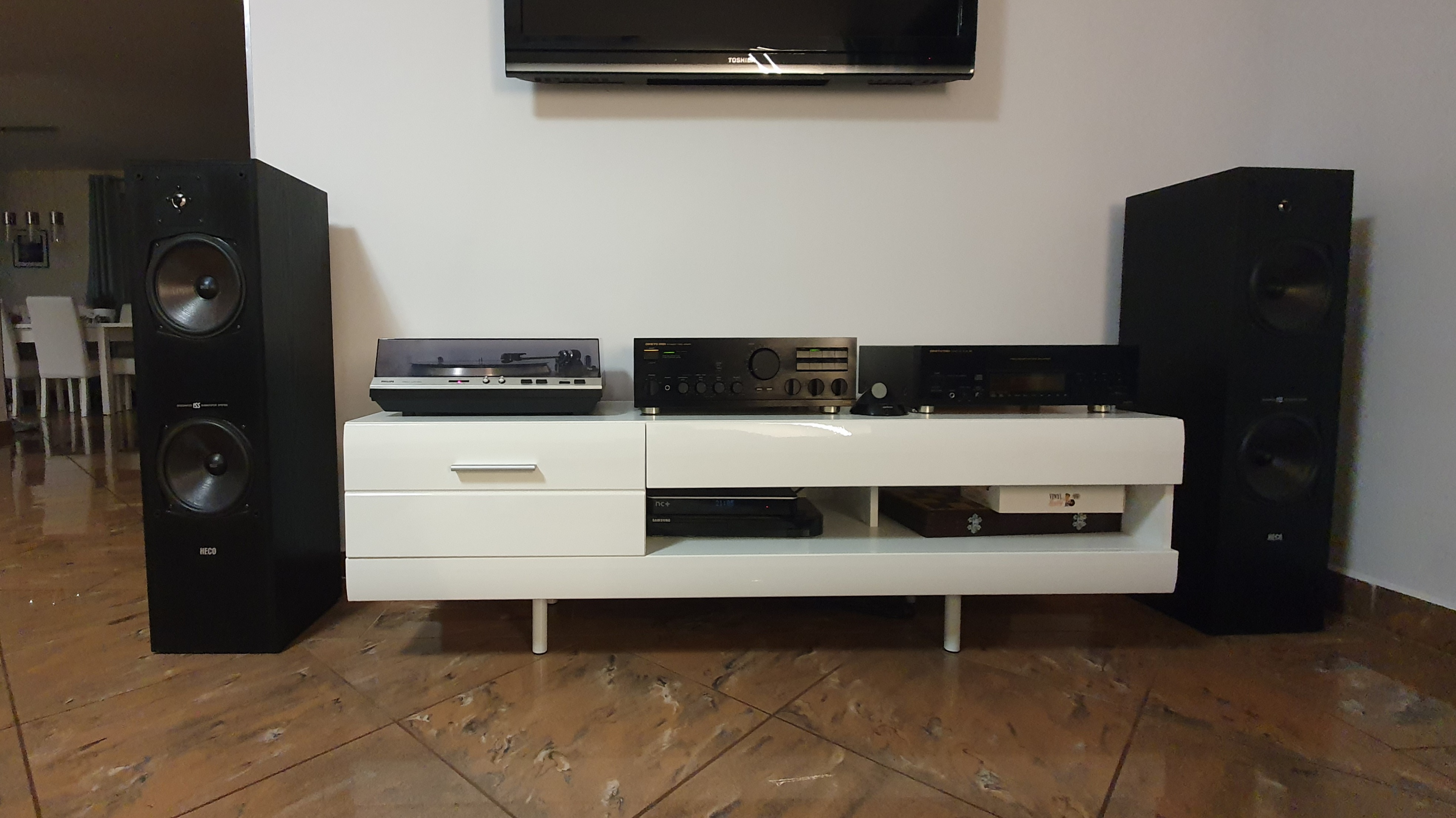

Zrób foto. Oddal kolumny. Podłącz słuchawki zamiast kolumn (tylko żeby kolumny nie grały kiedy słuchasz na słuchawkach).
- Posty: 29
- Rejestracja: 12 sty 2022, 17:40
Re: Onkyo 1057f - buczy po opuszczeniu igły na płytę
Tak to wygląda. Ale skąd taka wrażliwość gramofonu na nawet delikatne puknięcia? To zdjęcie jest ze starym gramofonem, ale tam nie było takich przebojów. Nowy stoi w tym samym miejscu.
- Posty: 43907
Oddal lewą kolumnę i nam powiedz co się zmieniło.
Są różne konstrukcje gramofonów, jedne są bardziej podatne na czynniki zewnętrzne inne mniej, to nie jest jakaś reguła. Możesz zainwestować w podstawę do gramofonu by wyeliminować wibracje/rezonans od podłoża.
