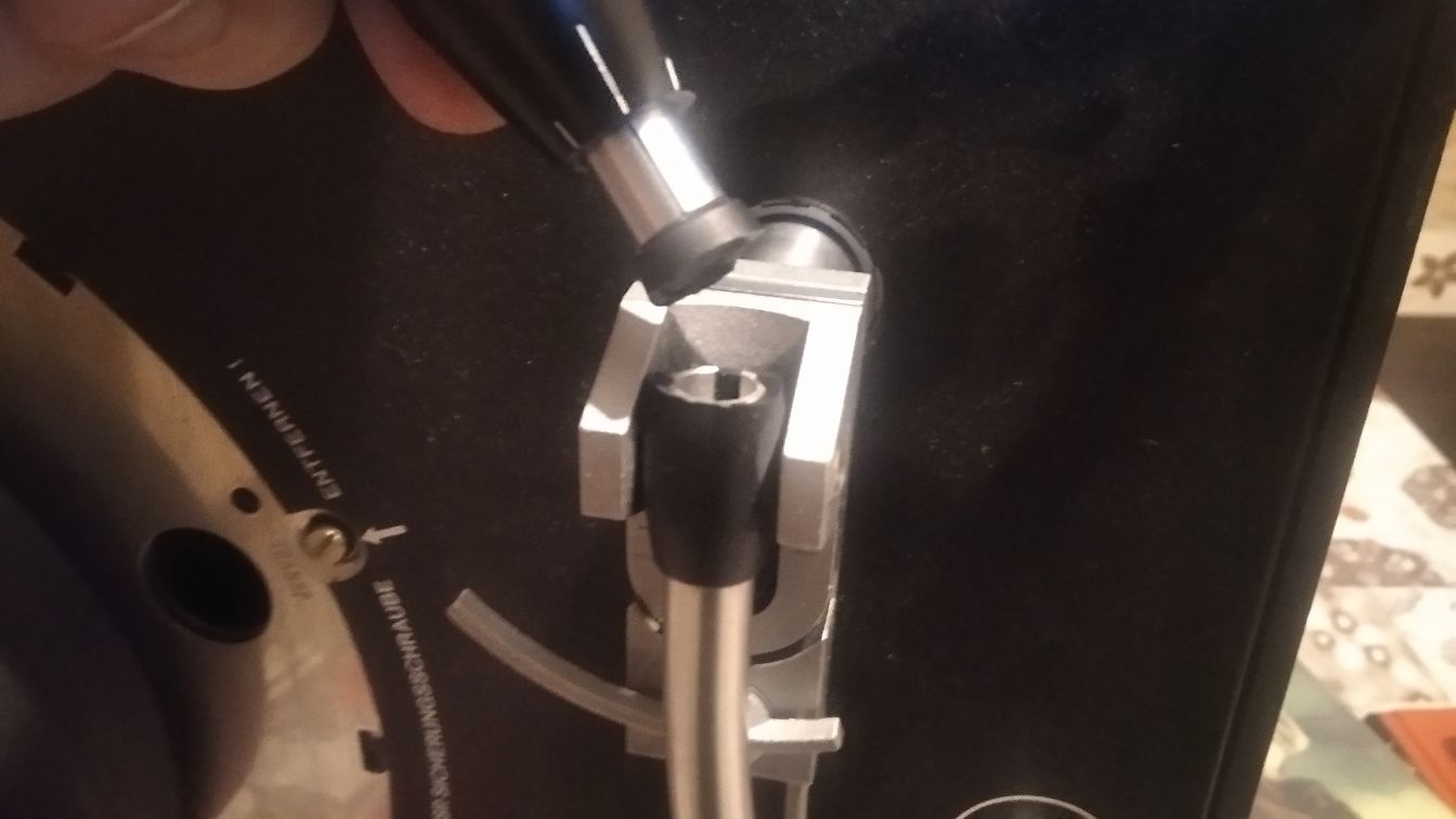

Tak remontowałem aż złamałem :oops: odłamał się czpień na którym wisi przeciwwaga. Skleje to czymś lepiej niż kropelką?...

Skleić raczej nie ale wymienić tak:

No trzeba będzie zamówić, dzięki za linka, póki co skleję i podwiesze jakąś igłę z wamatu gdyby się odkleiło to nie będzie tak boleć...

Hmm, może żywica byłaby lepsza :?:

,albo tulejkę do środka wcisnąć?

Ten sam gościu ma też repliki ale ja bym wziął originala bo ramię fajne.
Klej kropelką, nie masz nic do stracenia.
Kropla najmniej waży z tych łączników więc nie powinna zaburzyć pracy ramienia i nastawów.
W tym miejscu kilka dodatkowych gramów żadnej różnicy nie zrobi.

Ramię sklejone, śmiga jak ta lala ale nie mam sygnału w jednym kanale, nie wiem co jest? Szukam dalej.

Panowie jakieś namiary na kogoś kto się zajmuje takimi naprawami (wymiana tej przeciwwagi) w centralnej PL. Jakie +- koszta takiej usługi będą?

Halooo... Zagląda tu ktoś?... Mam już tą złamaną część, "obudowa łożyska" potrzebuję namiary na kogoś kto mi to wymieni lub może jakieś podpowiedzi jak to zrobić samemu.

Jak nie ma to nie ma...to trza robić samemu, tylko napiszcie na co mam uważać z tymi panewkami, łożyskami itd. żebym znowu jakiegoś bigosu nie narobił...
