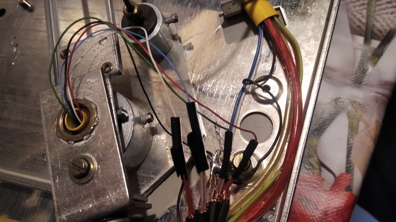

Telefunken zaprzęgnięty, na MMce cisza, na MC brumi jak holera, kiedy włączę "start" i talerz rusza to trochę mniej. Znowu grzebanie ehh...

Re: Telefunken S600 + Quintet bronze
Jeśli masz Nudę to na MC będzie źle w momencie kiedy załącza się mutowanie sygnału przez przekaźnik. Trzeba go wywalić albo przerobić, tak by mutując nie zwierał wkładki do masy.
Tak mam Nudę, natknąłem się już na temat okablowania w S600 i wiem już o przekaźniku , zwartych masach itd..
Jeszcze do niego nie zaglądałem ale zrobię to kiedy przyjdą jesienne słoty, wtedy będę potrzebował waszej pomocy. Choć lubiąc żonglować wkładkami nie zadowolony jestem że vta jest ale nie dostępne.
Witam, nadeszły słoty, więc jak planowałem tak zrobiłem i zająłem się Telefunkenem, najpierw uruchomiłem zaschniętą windę, po drodzę złamałem ramię, wywaliłem przekaźnik, rozczepiłem masy, zrobiłem Ahajowy kabel z Schulza DK4, polutowałem (kabel w kabel) bez płytki (tak to wygląda fot.) i nie gra mi jeden kanał... Co jest nie tak?...Dualek pisze: ↑05 lip 2021, 06:49Tak mam Nudę, natknąłem się już na temat okablowania w S600 i wiem już o przekaźniku , zwartych masach itd..
Poprawiłem luty i jest OK. Pytanie jeszcze takie, czy ten wywalony przekaźnik może też być odpowiedzialny za to że teraz na dobiegówce nie włącza się auto-stop?...
