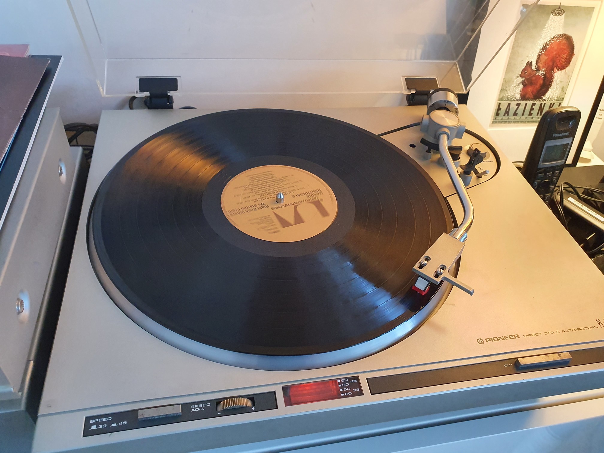

Witam, problem dotyczy gramofonu direct drive Pioneer PL-200 moich rodziców. Objawia się tym, że gramofon nie trzyma równo obrotów. Dzieje się tak zaraz po uruchomieniu. Można regulować obroty regulacją ale one i tak po chwili się "rozregulowują". Pomaga trochę przeczekanie, np. puszczenie jednej strony long playa i obroty się stabilizują. Tak jakby coś się "wygrzewało" :)
W instrukcji jest napisane, że łożyska są "oil-less" i "there is no need for lubrication". Podpowie ktoś gdzie szukać problemu, co wymienić?
Gramofon ogólnie jest fajny i ładnie gra ale ta usterka niestety psuje całą przyjemność z użytkowania.. :(

Z tego co pamiętam - to jest przypadłość tego modelu. Kojarzę parę egzemplarzy z tym samym problemem.

TTTM (ten typ tak ma)? Sytuacja jest o tyle dziwna, że wydaje mi się, że ta przypadłość się pogłębia, tzn. kiedyś ten problem rzadko występował albo na bardzo krótko.. Może ma to jakiś związek z niestabilnym napięciem sieciowym.. 🤔

Zacząłbym od konserwacji potencjometru do regulacji obrotów (zewnętrznego). Najlepiej byłoby go zdemontować i wyczyścić ale doraźnie może pomóc preparat "Kontakt PR" (byle z umiarem) ale po jego zastosowaniu też wskazane jest umycie i czyszczenie potencjometru. Zobaczysz jak obroty będą się zachowywały po tym zabiegu...

Dzięki za wskazówkę, spróbuję.

W gramofonach tej serii problemy z obrotami najczęściej wynikały z braku styku na przełączniku obrotów 33/45.
Czasami doraźnie pomaga wielokrotne "przeklikanie" przełącznika, ale zaleca się jego przeczyszczenie "od wewnątrz".
W sieci powinny być dostępne dokładniejsze opisy tego problemu.

Przesmarowanie przełącznika obrotów oraz potencjometru regulacji obrotów pomogło. Teraz bardzo przyjemnie przebiega odsłuch kiedy obroty są stabilne.
Dziękuję wszystkich zainteresowanym za wskazówki :clap:
