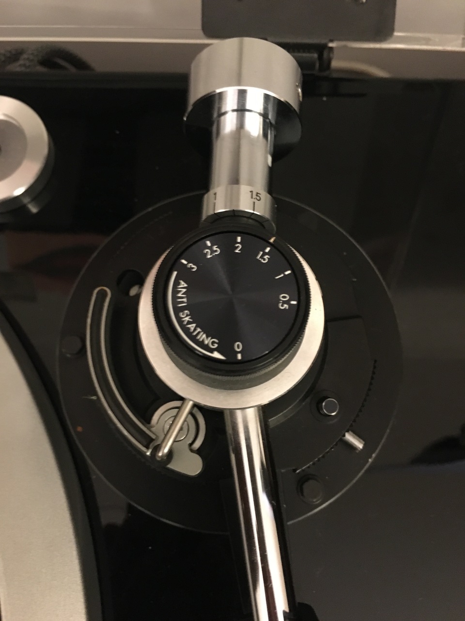

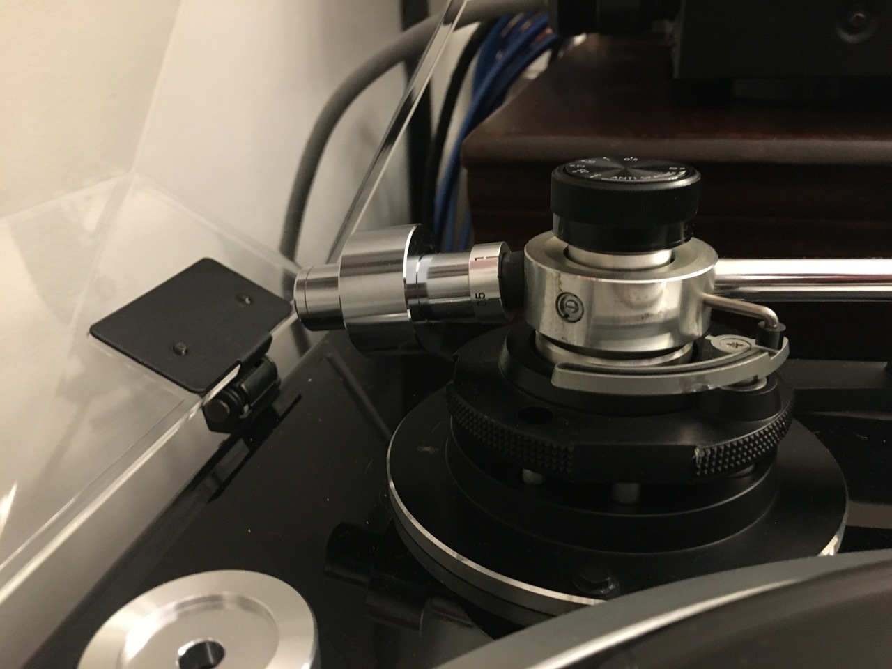

Nie zakładałem sam, takie już były. HS są z różnych źródeł. Mojej Yamasze Yp-701 grubość tych gum nie przeszkadza , działają idealnie wszystkie headshelle. Do JVC zdejmowałem te uszczelki, ale efektu nie było. W sobotę mam nowy temat , tj. naprawa ramienia JVC / UA - 7045/, tej części z przeciwwagą. Znalazłem taki wątek

u mnie niestety przeciwwaga zwisa i będę chciał to poprawić. Znalazłem w sklepach jedynie uszczelki pod głowice kranu 1/2 cala, te z linku mają wymiary w cm. muszę sprawdzić czy jakieś dopasuje.

Te uszczelki będą dobre, bo sam z takich robiłem te gumy. Oryginalna guma ma patrząc z boku kształt litery H. Tj, jest grubszy kołnierz przy przeciwwadze, potem cieńsza guma wchodzi do tulei, i za tuleją znowu jest kołnierz z gumy. Jeżeli dasz gumę tylko za tuleją przy przeciwwadze, to przeciwwaga i tak będzie zwisać. Kołnierz po drugiej stronie też jest niezbędny, bo inaczej ten mosiężny grzybek będzie się wgryzał w tuleję.
Załączam zdjęcie pokazujące jak to ma wyglądać prawidłowo zrobione :morda:

Wygląda świetnie. Czym rzeźbiłeś gumę ?
U mnie w tej chwili wygląda to tak / zdjęcia/ . martwi mnie , bo wydaje mi się , że przeciwwaga nie dość , że zwisa , to jeszcze nie jest w osi z ramieniem.

Przeciwwaga ma być taka przekoszona.
Gumy założyłem na wiertarkę i szlifowałem papierem ściernym do wymaganej grubości.

Tak jak na zdjęciu jest dobrze.
Upewnie się , moim zdjęciu ?
Pomysł z wiertarką jest niezły. I jeszcze jedno , Jak przesuniesz ciężarek przeciwwagi do tyłu to przeciwwaga nie " idzie" w dół , nie ugina się.

Tak, zauważ, że ta przeciwwaga jest tak naprawdę w osi ramienia, tylko oś ramienia wyznacza linia od osi obrotu do końca ramienia. I przeciwwaga jest na jej przedłużeniu. To, że rurka odchodzi na bok nie ma znaczenia.
Nie, można dać przeciwwagę na sam koniec tulei (choć wg. instrukcji ma być na środku) i maksymalnie wykręcić tuleję do tyłu, i nic nie opada.
