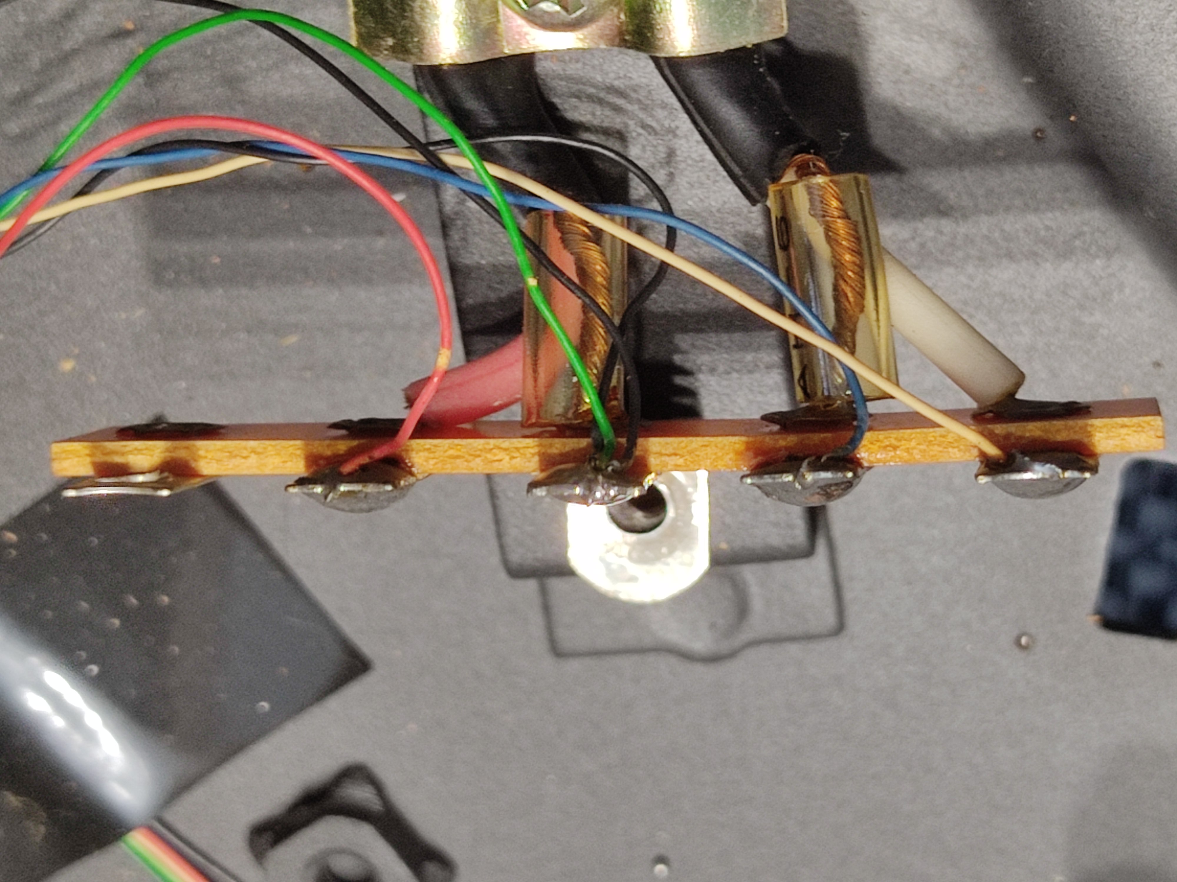

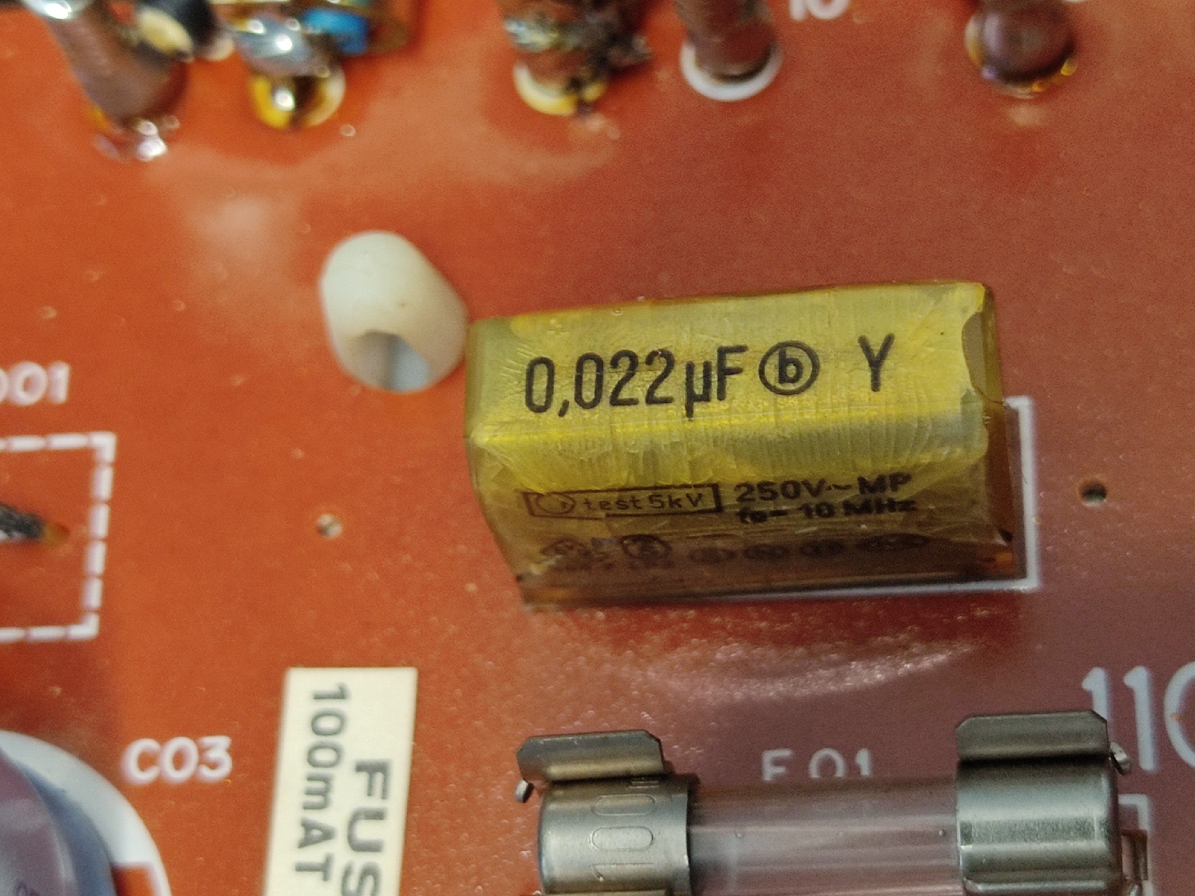

Oki otwarlem nowy nabytek. Rozdzielilem masę na osobny przewód - na płytce była wolna blaszka. Podłożyłem podkładkę gumowa pod pokrętło przy okazji uwalając dwa małe skrzydełka - teraz to pokrętło nie lata góra dół i trzyma nastaw. Zmartwiłem się trochę jakością elementów plastikowych - ale czas zrobił swoje. Jak walną trzeba będzie zastosować jakiś klej aby to poskładać do kupy. Co się tyczy podkładki - tam oryginalnie była tylko pewnie się utleniona. Wg schematu serwisowego powinna być. Druga sprawa schemat serwisowy przy przejściu masy w sygnał z wkładki mówi o jakimś kondensatorze oraz dodatkowym przewodzie uziemienia. W owym gramofonie nic nie było zmostkowane tylko czarne przewody były złączone z zielonym - może cięcie kosztów. Przewód sygnałowy zostawiłem - wydaje się dobry i gruby. Zmartwił mnie kondensator w sekcji zasilania obok bezpieczników - 22 nF(jest zamontowany 0,022uF), w sumie jest wpięty pomiędzy przewody włącznika zasilania uruchomiony za pomocą ramienia - pewnie robi rolę jakiegoś filtra który zbiera niepotrzebne napięcie które mogło by przejść przez wyłączony przełącznik. Jest pęknięty i nie wiem czy go wymieniać. Jak na razie gra... Dual ustąpił miejsca dziadkowi

- Posty: 112

To jest kondensator przeciwzakłóceniowy. 22nF czy też 0,022uF to jest ta sama pojemność. Bez niego nic zlego nie będzie się działo. Jednak skoro jest to warto byłoby wymienić go na nowy. 22nF/275V X2.
Wymień go, póki jest jeszcze cały, póki jeszcze nie strzelił. Taka eksplozja może narobić wewnątrz sporo bałaganu.

Witam ponownie. Znowu rozebrałem i wymieniłem ten kondensator
