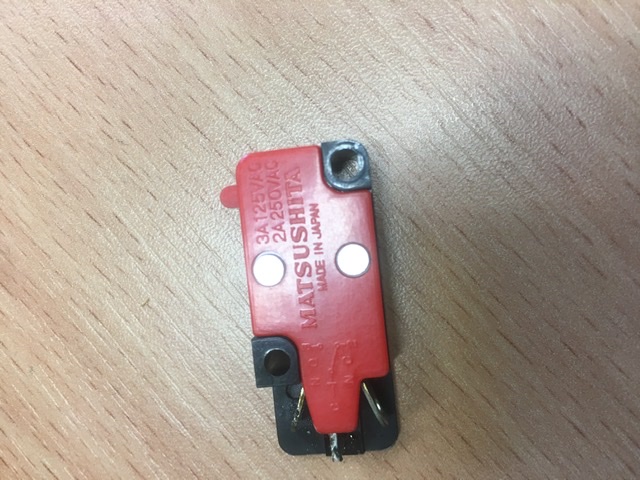

Witam czy zna ktoś może przyczynę nie zatrzymującego się talerza. Nie reaguje na przycisk STOP. Talerz zatrzymuje się dopiero po wciśnięciu przycisku POWER. Z góry dziękuje za pomoc.

Skoro nie zatrzymuje się również jak skończy się strona płyty to pewnikiem mechanizm stopu jest uszkodzony.
Bez zajrzenia do środka możemy sobie gdybać co tam się zadziało :)

Dostałem się do mechanizmu stopu. Generalnie to był okres, ze znów talerz zaczął się zatrzymywać. Dziś po rozbiórce i złożeniu znowu nie działa. Miernik po przyłożeniu styków tez raz wskazywał napięcie a raz nie wiec ewidentne coś z nim jest nie halo. Gdzie można taki mechanizm nabyć. Jest szansa wogole go kupić ( ten ze zdjęcia lub jakiś zamiennik ) bo nic nie udało mi się znaleźć.

Wiertarka,rozwiercić nity.Spryskać kontaktem lub elektrosolem,zmontować na śrubki i po sprawie.

Przypuszczam, że w niektórych Japończykach znajdziesz taka cześć. Tu np foto z Marantza tt130

Działa jak zły. Dzięki za radę :handgestures-thumbupleft:
