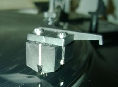

Kupiłem Denona z wkładką XL 20 od Sony a chciałbym stosować wymiennie również wkładkę Audiotechniki at13eav.
Czy są jakieś przeciwwskazania do stosowania tak ciężkiej wkładki do tego mimo wszystko lekkiego ramienia?
Wczoraj na próbę podpiąłem ją pod tą ramię i wygląda dość ciężko i dziwnie. Obawiam się czy tak duża waga wkładki nie będzie miała jakiegoś negatywnego wpływu na szybsze zużywanie się ramienia lub innych podzespołów.
Masz ramię o dynamicznie zmiennej masie efektywnej. Jeśli wkładka mieści się nad płytą a kąt igły jest zbliżony do poprawnego to problemu nie widzę. Elektrodocisk eliminuje rezonanse. Z doświadczenia przyjąłem tezę, że nieco lepiej brzmieniowo zachowują się podatne wkładki na tym ramieniu, ale przeciwskazań w stosowaniu moim zdaniem nie ma ... 8-)
Maciej_a1975 pisze:
22 maja 2020, 09:10
A jak Ci się to podoba? :D

No właśnie moja wygląda podobnie. Wystaje poza uchwyt ale mieści się nad płytą. Będę musiał mimo wszystko rozważyć Czy lepiej zostawić tą czy może spróbować się sprzedać i kupić w jej miejsce wkładkę lżejsza która będzie bardziej dopasowana do tego ramienia.

Nie ma znaczenia czy wystaje czy nie.
To mały headshell.
Jeśli wkładka łapie azymut i jedzie nad płytą to:
Śmiało możesz używać :idea:
Właśnie po to stworzono ramiona z elektrodociskiem, aby mieć możliwość zastosowania szerokiego wachlarza wkładek ...
