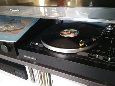

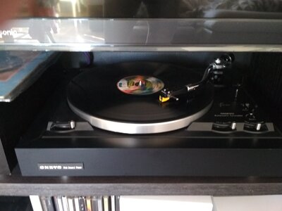

Witam chciałbym się pochwalić moim ślicznym onkyo CP 100a po serwisie u Pana Krzyśka, a jednocześnie jeszcze raz podziękować za naprawdę rzetelną i fachową naprawę. Jeżeli ktoś będzie szukał w obrębie Katowic serwisu to z czystym sumieniem polecam tego Pana . No i oczywiście podziękowania koledze z forum, który dał namiar na fachowca . Za pozwoleniem udostępniam namiary na FB. https://www.facebook.com/krzysztof.kus.6720

I jescze jedna foteczka

Robiony był cały automat i ramię gramofonu. Ramię nie trafiało w obrys początku płyty, a przy końcowym utworze zapetlało i gramofon się nie wyłanczał, siłą rzeczy ramię nie powracało.Ogólnie cały automat był rozsypany,oczywiscie wymieniany smar w windzie. Można powiedzieć że był zrobiony kompletny serwis. Koszt tylko 150zl, jak za tak wykonaną pracę naprawdę niewiele

A cena chyba dla tego policzona tylko za serwis, że to gramofon mało spotykany i stwierdził że zrobi go z przyjemnością. Czas wykonania pracy 1 dzień.
