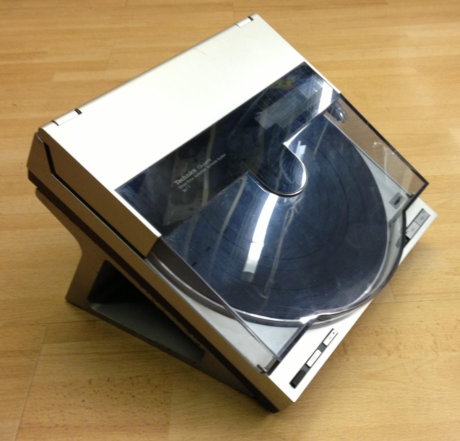

technics sl-7 ma możliwość pracy w pionie, montażu na ścianie i w pozycji pół leżącej, ogólnie jest kilka modeli technicsa które to potrafią

Sharp się trochę tym bawił i mitsubishi. Ostatnio na alledrogo były dwa takie, teraz jest kombajn Sharpa bodaj.
Z tym technicsem to powiem szczerze jestem zaskoczony- chyba nigdy tak nie widziałem go montowanego - aż naszła mnie ochota na sprawdzenie - co kto wie ten wie w moim przypadku jest szokiem (no bo jak to technics i mua
