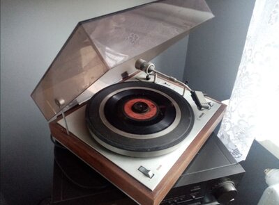

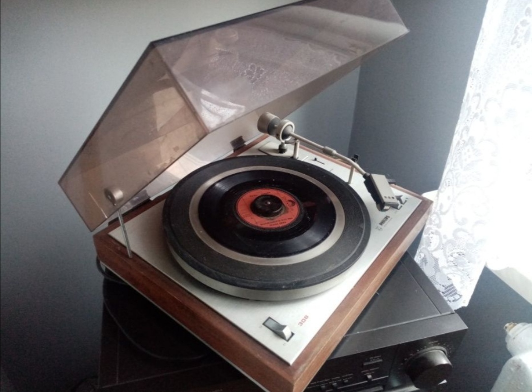

Witam
Czy ktoś coś może mi powiedzieć na temat gramofonu Philips 308.
Z góry dziękuję

Paskowy, dwie prędkości, paskowy, ciekawie rozwiązany autostop - oparty o żarówkę i detektor - lubi się psuć to to i wtedy nie zatrzymuje silnika na końcu płyty. W zasadzie w stosunku do 202 biedniejszy o trzecią prędkość.
Z innych historii - standardowe mocowanie wkładki - ale jest tam specjalny podkoszyk - musi być bez niego bieda. Wkładki 1/2. Wygodny do regulacji obciążenia - dwa odważniki - jeden na ramieniu a drugi na końcu. Pływające zawieszenie - plinta to jedno a talerz i gramofon pływają sobie osobno. Standardowo wkładka 400 mk I, bardzo poprawna, nisko schodząca (w porównaniu choćby do at95).
Bardzo ładny - ciężki jak na swoje rozmiary.

Piękne dziękuję ale na skrzywione ramię za wkładka więc biję się z myślami czy uda mi się to jakoś wyprostowac

Kiedy dostałem swojego 202 tez miał skrzywione ramie - kolega kupił, sprzedający wysłał i się skrzywiło. To jest wina tego zawieszenie pływające powinno być zabezpieczone w transporcie. Da się to naprostować - bierzesz dwa kawałki drewna - długości ramienia najlepiej - kładziesz po obydwu stronach zagięcia, zakładasz zaciski stolarskie i powoli dociskasz - po woli żeby nie złamać. Powinno się udać.Powodzenia! Ew. chętnie kupię pokrywę :d
