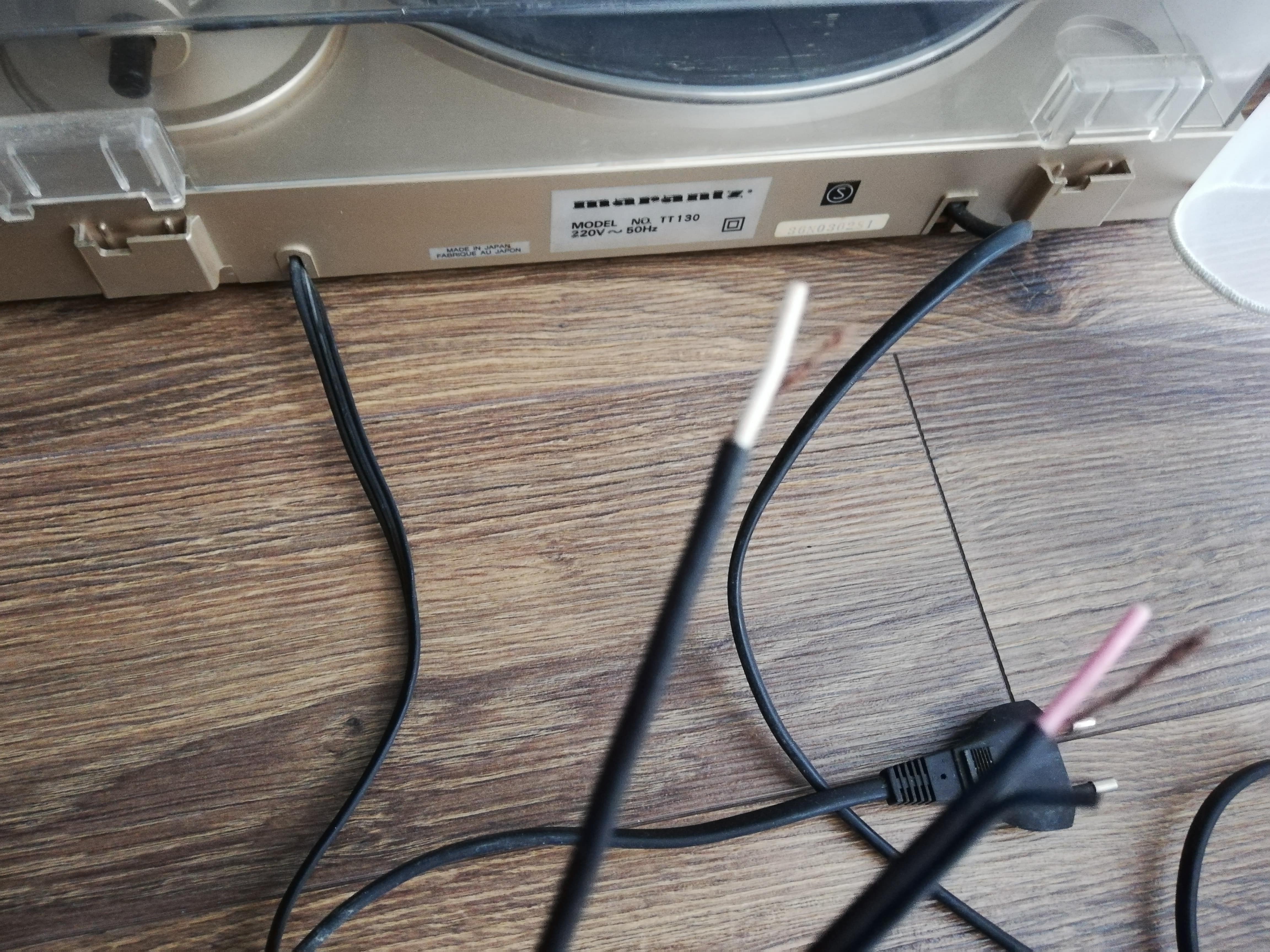

Jakiś czas temu wyciągnęliśmy z piwnicy rodziców gramofon Marantz tt130. Chciałabym tchnąć w niego życie tylko nie za bardzo wiem jak to zrobić. Na razie wymieniłam tylko pasek napędowy i igłę, żeby sprawdzić czy działa. Nie wiem co dalej, ponieważ gramofon nie ma żadnych „wejść” tylko kabel (widoczny na zdjęciu). Będę wdzięczna za wskazówki.

Musisz zarobić dwa wtyki rca.
Czy w tym przewodzie jest oddzielna żyła masowa, bo nie widzę? Jeśli nie ma, to podłącz po prostu dwa wtyki rca do pre lub wejścia gramofonowego we wzmacniaczu i już.

Z tego co widać z gramofonu wychodzi kabel sygnałowy, na którym brakuje wtyków męskich typu RCA.

Wydzieliłem temat.
Widać też że nie ma zawiasów pokrywy.
Generalnie "gramofon po przejściach", ale jak się dorobi wtyki RCA to powinien śmigać.
