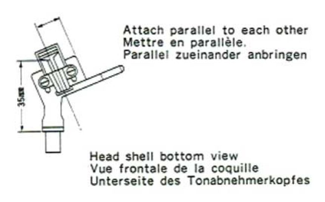

Wkładka musi być odpowiednio zamontowana w koszyku.
Przyjmij 35mm od igły do końca headshell.
Potem wyważenie ramienia i ustawienie nacisku. To pewnie już znasz.
Natomiast regulację punktu gdzie ma trafiać igła na starcie robisz śrubą na lewo od ramienia.

Oczywiście. Te 35mm to najprostsza i pewna metoda ustawienia wkładki zgodna z instrukcją użytkowania gramofonu. Jak by się okazało, że dałeś parę mm więcej to normalne, że możesz nie trafiać w niektóre płyty. Zmieniałem wkładki w swoim DP-35F wielokrotnie i nie musiałem regulować punktu startu więc to pierwsze co mi się skojarzyło. Jeśli jednak ustawienie wkładki jest prawidłowe to wyreguluj śrubą ...radziulasek pisze: ↑08 wrz 2019, 11:28Zacznę od ustawienia tych 35 mm i ponownego wyważenia a następnie spróbuję delikatnej korekty wskazaną śrubą.
Dla prostoty ustaw Q-Damping na wartość taką jak nacisk. Dla AT95E zalecane jest 1.75g, ale może być i 2g jak masz taką potrzebę (1.4-2.5g). Poeksperymentuj ...radziulasek pisze: ↑08 wrz 2019, 11:28jeśli nacisk mam dać 2g to qdamping też ustawić na 2 czy na inną (jaką) wartość?

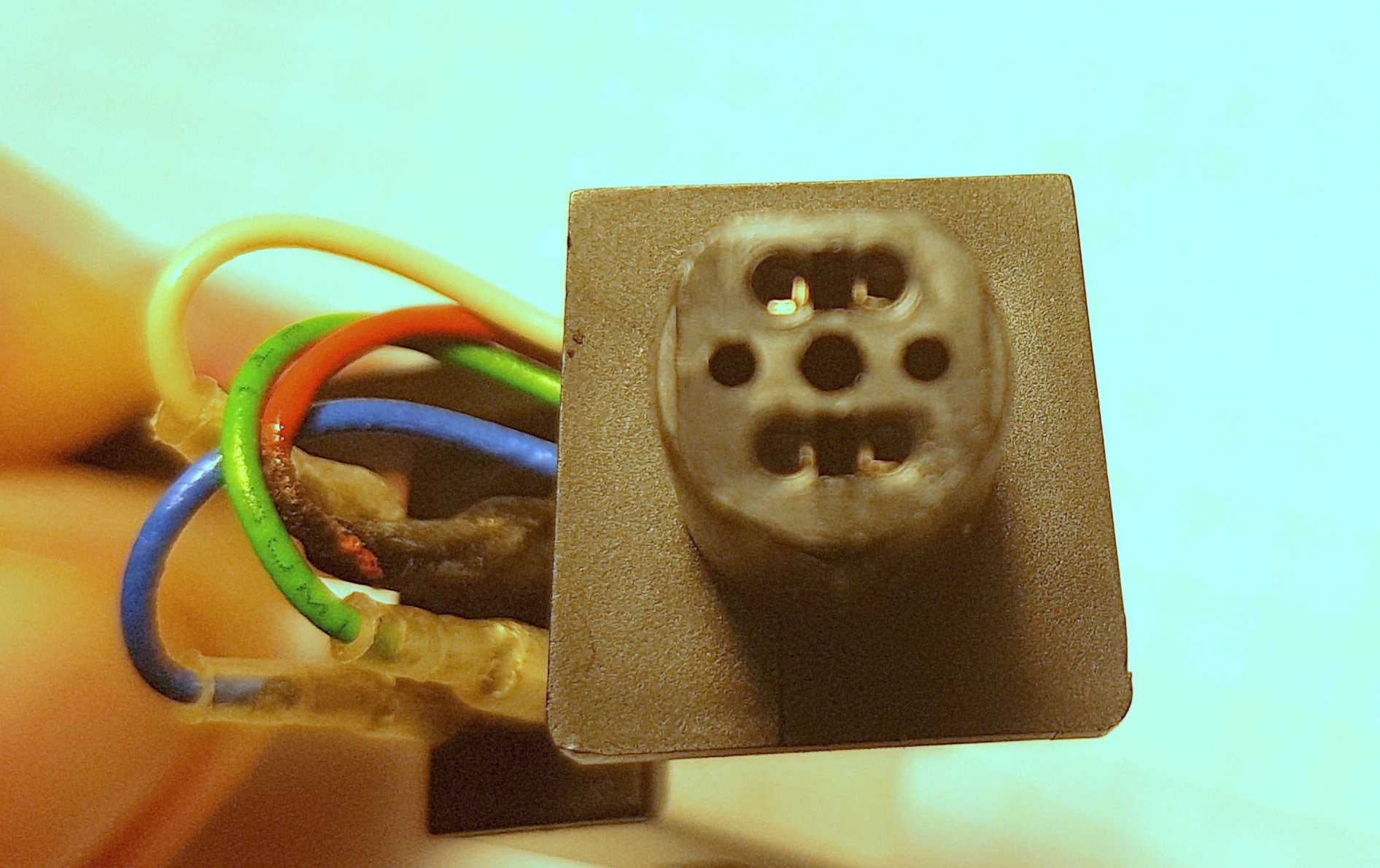

Bardzo dziękuję za wszystkie porady. Ustawiłem wkładkę na 35 mm jak w instrukcji ale mimo to korekta wskazaną śrubką była konieczna. Teraz igła trafia w płytę perfekcyjnie.
Niestety jak ja się za coś wezmę to zarz muszą być kłopoty. Zniknął prawy kanał a po chwili także lewy.
Oględziny wykazały, że podczas przekładania wkładki uszkodziły się kabelki w headshelu w kablach białym i czerwonym. A tak ostrożnie i delikatnie to robilem.
Niestety Headshel w tym gramofonie jest tak skonstruowany że nie ma jak wymienić kabelków, gdyż konektory ma tylko do wkładki, a drugi koniec przylutowany bezpośrednio do gniazda które idzie do ramienia.
Załączam zdjęcie headshella. Ma bardzo dziwny i niespotykane gniazda. Ma ktoś może taki headshel na zbyciu>? Jak się nazywa taki typ gniazda?
Polutowałem te kabelki, ale nie wchodzą teraz do końca na piny wkładki. Sprawdzałem miernikiem i przejście jest ale mało to eleganckie i pewne. Cóż cyna od lutowania przeszkadza w nasunięciu konektora.
Ponieważ nie mogę wymienić kabelków przyszło mi na myśl, żeby za 11 zł kupić konektory i wymienić te dwa. Te nowe mają blaszkę do przylutowania kabelka i dopiero rurkę na pin a te moje są małe i każde lutowanie zmniejszy głębokość nasunięcia na piny wkładki.
Co mi radzicie? Pomożecie?
Pozdrawiam serdecznie

Dzięki Regsoft. Jak zawsze jesteś nieocenionym źródłem pomocy.
Cóż ten stary headshell z Denona ma te otwory trochę inne, środkowy w środkowym rzędzie jest większy niż ten z Allegro. a górne i dolne sygnałowe w nowym są odseparowane a w moim takie jakby połączone, ale zaryzykuję i kupię nowy. Może będzie pasować. Lutowanie konektorów wyszło średnio bo nie było już tych blaszek do dolutowania przewodów tylko same rurki metalowe. W efekcie konektory nie wchodzą na piny wkładki całe tylko do połowy i wygląda to średnio.
