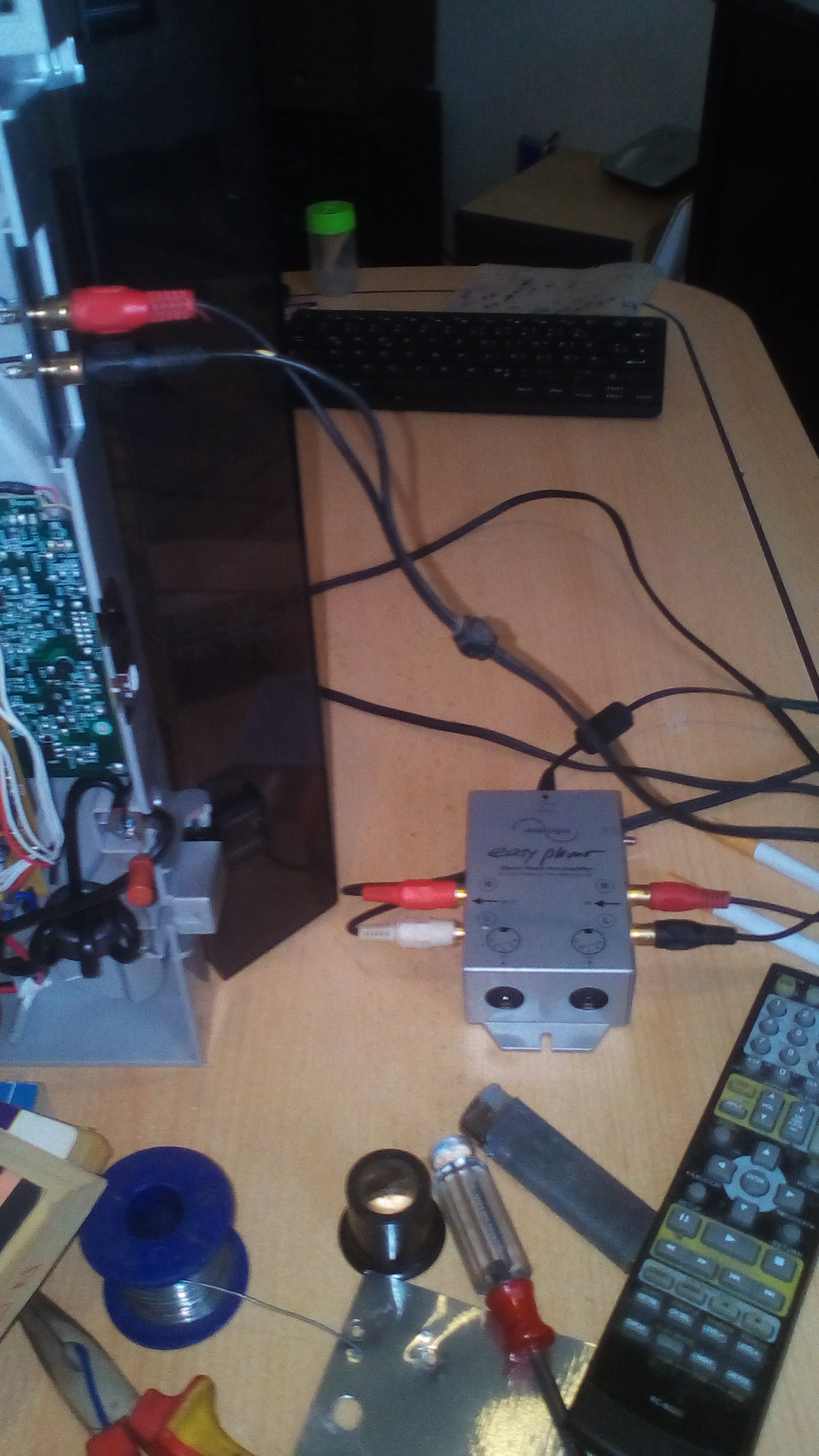

Czy po ominięciu przedwzmacniacza jest jakaś różnica.

wszystko opisałem wcześniej

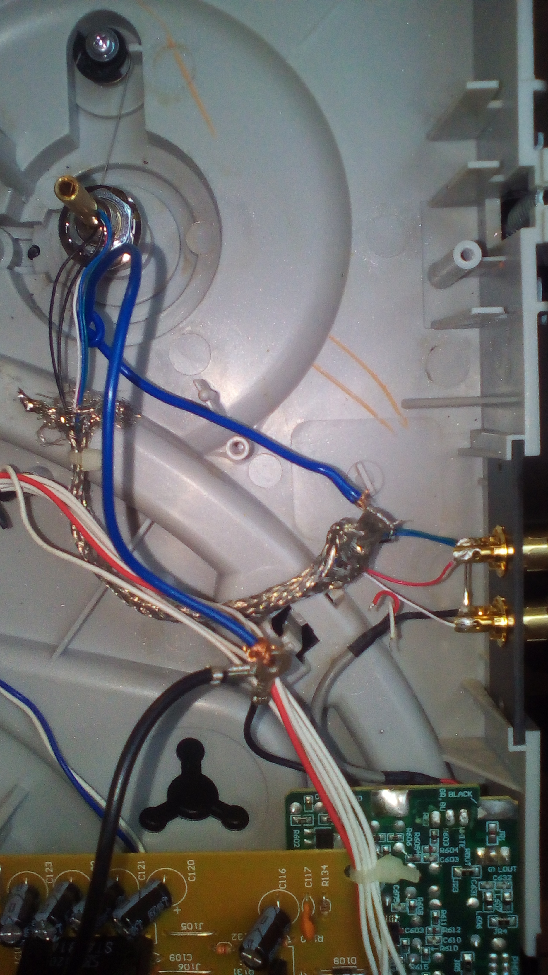

Może się mylę ale na zdjęciu nie widzę kabla uziemienia wyprowadzonego do przedwzmacniacza..
Przeczytaj pierwszy post. Ten typ tak ma. Zajmujemy się problemem który nie występuje na słuchawkach ... :?
