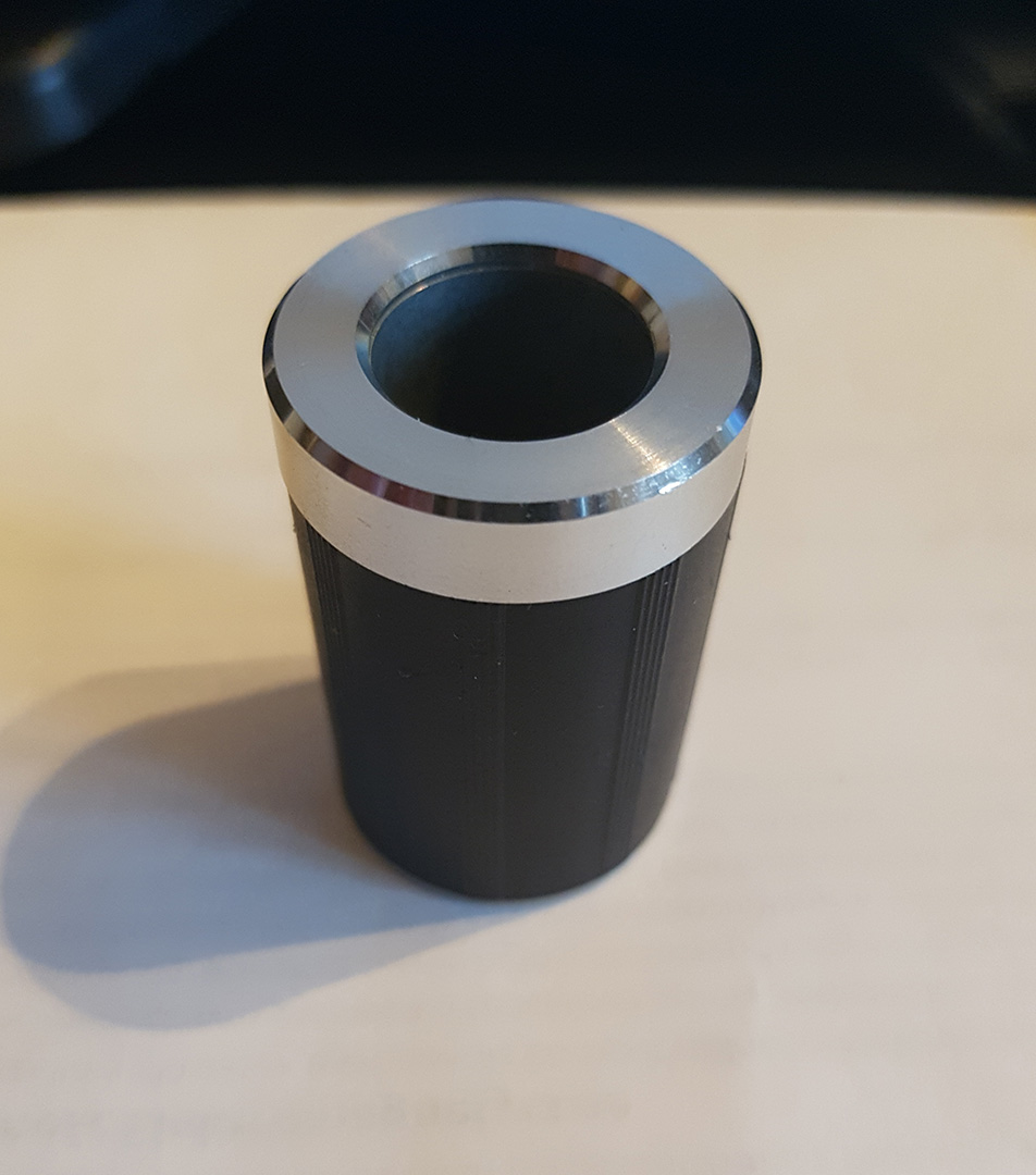

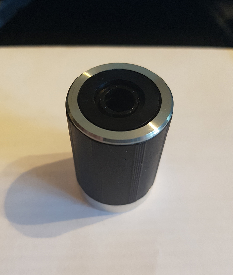

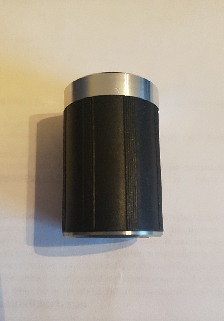

Ta przeciwwaga waży 86,26 g. Mam takową, własnie zważyłem. Średnica otworu 8 mm, średnica ciężarka - 27 mm, wysokość 42 mm.
Trzeba pokombinować z amortyzacją dorabiając zamiennik, w philipsach belka przeciwwagi jest zamocowana na sztywno do ramienia, tłumienie jest w przeciwwadze. Ogólnie jest dość lekka.
Uprzedzając pytanie - jeszcze przez chwilę jest mi potrzebna, próbuję wskrzesić jednego 729 ;)
Posty: 45113
Re: Phillips AF-729 - brak przeciwwagi
Jeszcze jakbyś zrobił zdjęcie zdjętej (haha) przeciwwagi to by w ogóle było super bo ułatwiłoby poszukiwania :)

Post autor: Dante »
Zdjęcia zdjętej :D
To będzie taka, jak ta:
http://allegro.pl/gramofon-philips-677- ... 30224.html
