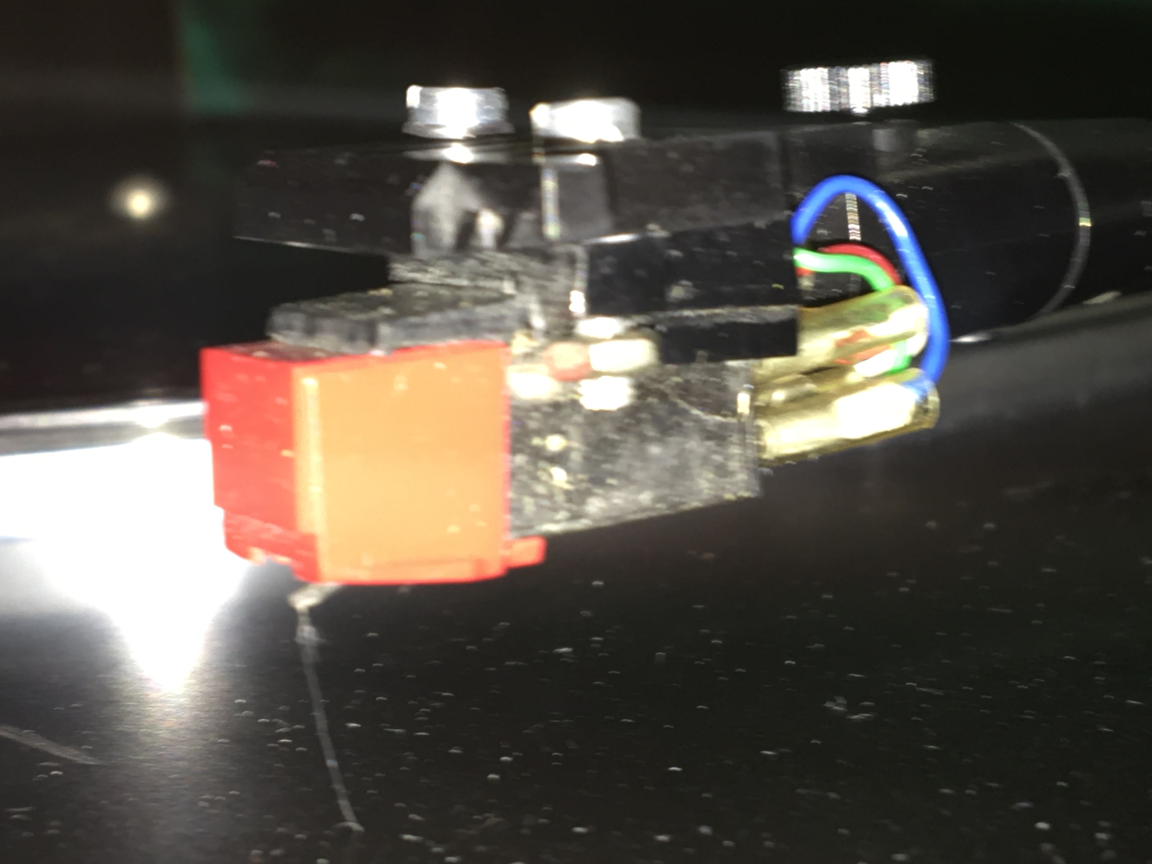

Witam
Potrzebuję porady w sprawie, czy lepiej wydać 179zł na nową wkładkę do gramofonu jak w tytule, czy może lepiej go jednak było by sprzedać i kupić coś innej firmy która bardziej dominuje w gramofonach?? Gramofon używam od jakiegoś roku, może ciut dłużej. ale kupiłem go używanego i wkładki i igły nie zmieniłem, co mi się wydaje że to błąd z mojej strony.
Druga sprawa czy to normalne że słuchając płyty winylowej z 1 głośnika dźwięk jest głośniejszy niż z drugiego??
Proszę o pomoc
Proszę o pomoc

Zapewne kwestia poprawnej kalibracji wkładki.
Wkładkę się wymienia jak coś nie pasuje w brzmieniu,przy przesiadce na wyższy model itd. Wymieniamy igłę,która się zużywa. Jaka to wkładka w tym Pionku?

Taka wkładka. Dodam ze słucham tylko rocka i metalu i na Allegro jeden sklep do tego proponował mi wkładkę audio technika za 179zl. Ale szczerze to się nie znam i nie wiem czy ich porada jest dobra czy tylko chcą wcisnąć towar

To jest prawdopodobnie AT 91/3600. Jak koniecznie chcesz wymienić to spróbuj z AT 95 (koszt na Allegro ok.120 zł),powinno być lepiej albo zamów do tej nową igłę i sam oceń czy jest lepiej.

To nie jest jakiś kiepski gramofon, więc jak najbardziej warto wymienić igłę lub wkładkę na nową.
Tam chyba oryginalnie była montowana właśnie AT91.

nad zmianą na inny się zastanawiać zacząłem bo na forach dużo ludzi radzi bardziej zainwestować w gramofony z lat 1980 itp ( np Denon ), więc pomyślałem że może ten mój to jednak byle co.
a czy poradzę sobie sam z wymianą samej igły? druga sprawa, znacie może jakąś stronę gdzie będzie dobrze opisane jak wyważyć ramię mojego gramofonu, bo ktoś wspomniał że skoro jeden głośnik gra ciszej to źle mam wyważone. I czy to normalne jest że jak się pratrzy na płytę to wygląda to tak jakby ona trochę falowała???

Raczej tak.
Jeśli dotąd tego nie zrobiłeś to czas najwyższy.
http://www.winyl.net/viewtopic.php?f=11&t=152
Mało która jest idealnie prosta

już kiedyś wyważałem ramie gramofonu jak go kupiłem ale pomagał mi to zrobić pisząc krok po kroku ktoś z tego forum. I poszło ok.
jaką igłę wybrać:
http://allegro.pl/atn91-igla-gramofonow ... 35200.html
http://allegro.pl/igla-gramofonowa-audi ... 98688.html
a może polecacie inną jeszcze??
Czy igła przyjdzie do mnie z tym żółtym plastikiem i to razem z nim sięto zakłada na wkładkę??

Na tych dwóch aukcjach masz jedno i to samo, czyli tani zamiennik.
Oryginalna ATN-91: http://allegro.pl/audio-technica-atn91- ... 67078.html
Wszystko zależy od kasy.
Tak. Dla testu możesz sobie zdjąć swoją starą igłę i włożyć ją jeszcze raz na miejsce

to najlepiej brać oryginalną igłę AT? różnica tych 40-50zł nie jest dla mnie problemem. tylko wydaje mi się że za 109zł widziałęm już wkładkę z igłą AT91 na allegro, to jest sens kupować samą igłę?
- Posty: 45113
Re: Gramofon Pioneer PL-335 - zmienić wkładkę czy lepiej to sprzedać???
Tak.
