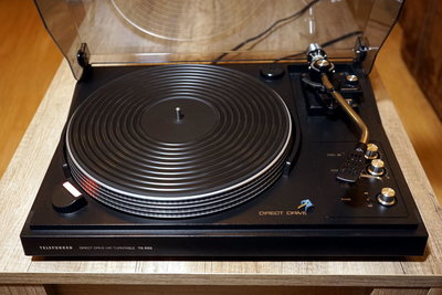

Teraz już z chłodną głową. Sprzęt już jakiś czas kręci płytami. :)
W niezłym stanie udało się trafić sztukę, chociaż wymagała wyprania z syfu do czyszczenia kokpitów samochodowych. Wymieniłem przewody sygnałowe (poza tymi w ramieniu), rozłączyłem masy kanałów i ekran ramienia. Wkładka to Telefunken TM500, igła z Wamatu.
Pozostała regulacja autostopu, bo czasami dziwnie się zachowuje: raz zatrzymuje talerz, a raz nie. Ramie wewnętrzne dociera do fotokomórki, zatem elektronika fochy stroi.
Pakiet startowy :)
Qrcze, jarałem się moją elektrownią (Yamaha DSP-A5), a tu z gramo klops i ciemny bełt. Rozjaśniło się do przyzwoitego poziomu na preampie z... AVT (AVT2680).
Udało mi się ostatnio trafić kilka części do niego, między innymi headshell, jest więc okazja na eksperymenty z inną wkładką.
MISSE powiedział mi, że gramo wciągają jak chodzenie po bagnie. Miał rację.
Sony PS-X7 (Shure V15 III) -> NUDAmini -> W. Colburne Pass HA/mod.AVT2850 -> DT1990Pro
TS 850 (Shure M75+N91E, TM500) -> DSP-A5 -> Canton Karat 300/Grundig Box 1600/Canton Quinto 530

Ehhh ładne te Telefunkeny!! :)

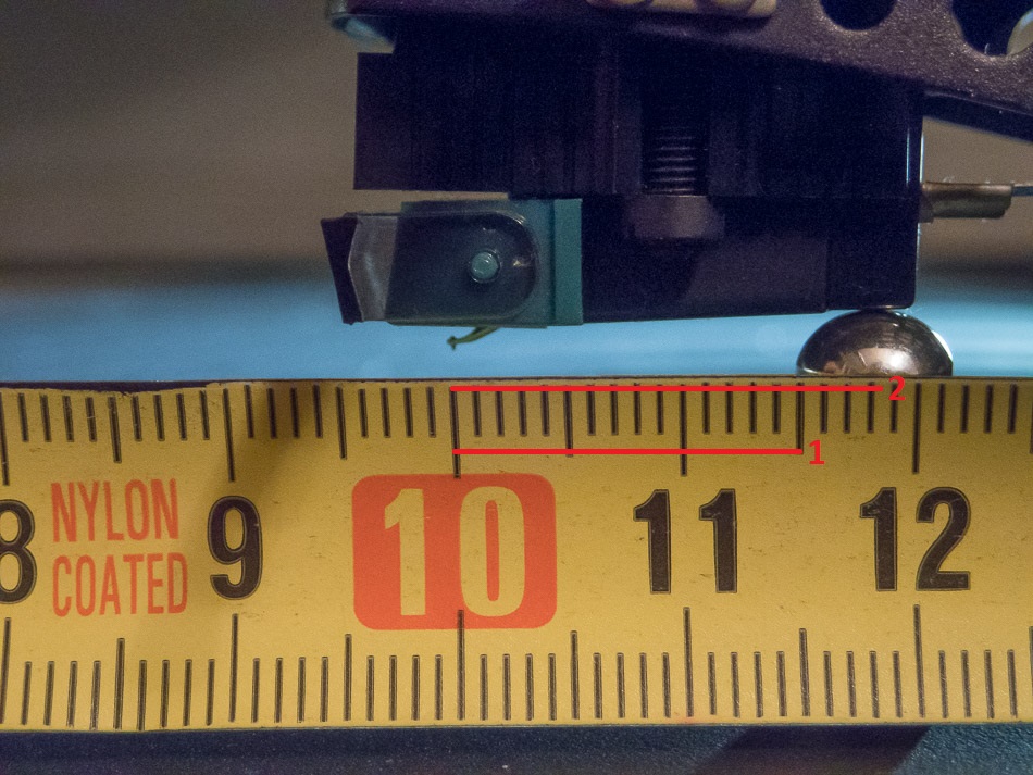

Studiuję wątki o ustawianiu ramienia/wkładki i odkryłem u siebie pewną nieprawidłowość. Widać na poniższej focie.
W papierach overhang wynosi 15 mm, czyli jest to odległość igły od osi obrotu płyty. Dobrze myślę?
Jeśli tak, to widać na zdjęciu, że ustawienie jest złe. Gość ustawił 15 mm do szpindla a nie od jego środka. Szpindel ma 7mm więc wg. mnie igła jest za daleko od środka o 3,5mm.
Dobrze to ogarniam?

klin pisze:Ehhh ładne te Telefunkeny!! :)
Owszem wyjątkowo ładne. Piękna sztuka.
Spryskali nabłyszczaczem samochodowym ignoranci?

darkman pisze:Spryskali nabłyszczaczem samochodowym ignoranci?
Dokładnie tak, jakiś kokpit albo inny szit. Ile się naszorowałem to moje. :/

azael pisze: Dobrze to ogarniam?
Tak.
