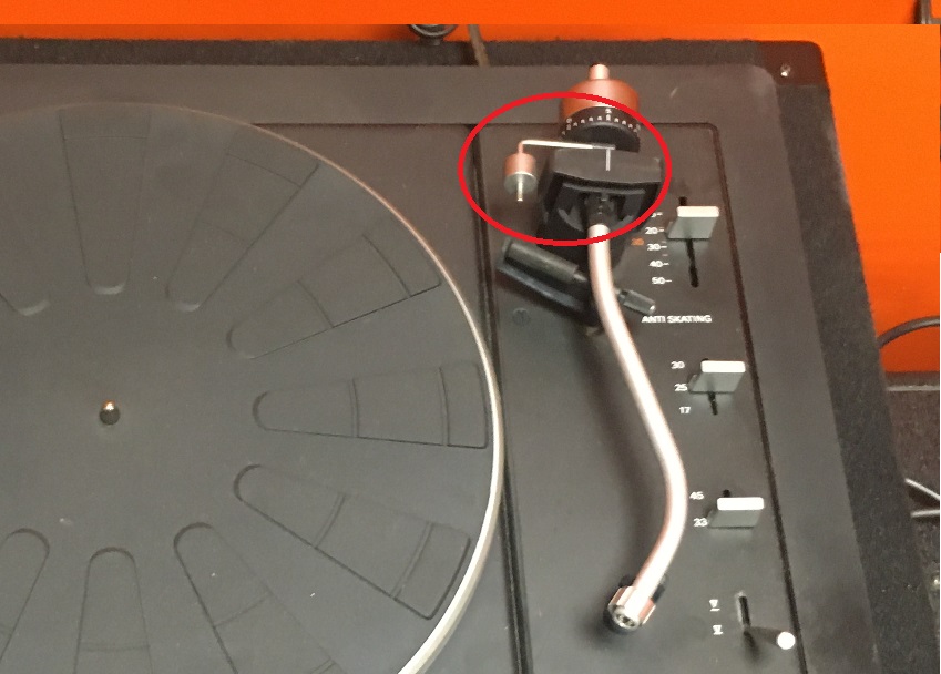

Nie do końca rozumiem dwa przedostatnie punkty z arkusza . Dodatkowo w moim gramofonie jest taki cyngiel, rozumiem ze to jakaś dodatkowa masa. Tylko jak ją uwzględnić w pomiarach

- Posty: 45310
Re: Masa efektywna ramienia Lenco L236
Ten "cyngiel" to tzw. balans boczny. Niektóre konstrukcje ramion miały coś takiego. Raczej nie powinno mieć wpływu na kalkulacje.

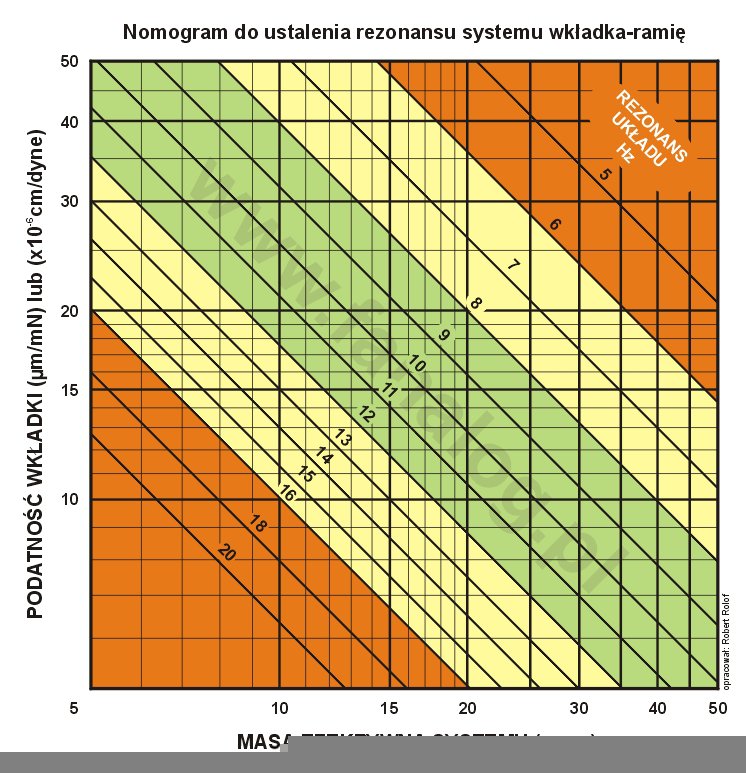

Wyszlo ze mam ramie o wadze 11.9 grama. Typu S. Podatnosc wkladki to 6.5 czyli rezonans wychodzi na 19Hz wysoko... Wg tej tabeli
powinno ramie wazyc kolo 40 gramow. Dobrze to rozumiem? Czy moge np dociazyc head shell czy cos przykleic do ramienia? Czy sa na to jakies inne sprawdzone sposoby

- Posty: 5022
- Posty: 45310
Sama masa efektywna ramienia bez koszyka? To sporo. Aż wątpię
Eh wydra, przykładasz podatność mierzoną przy 100Hz do skali zakładającej 10Hz...
Załóż podatność 13 i będzie bliżej rzeczywistości.
