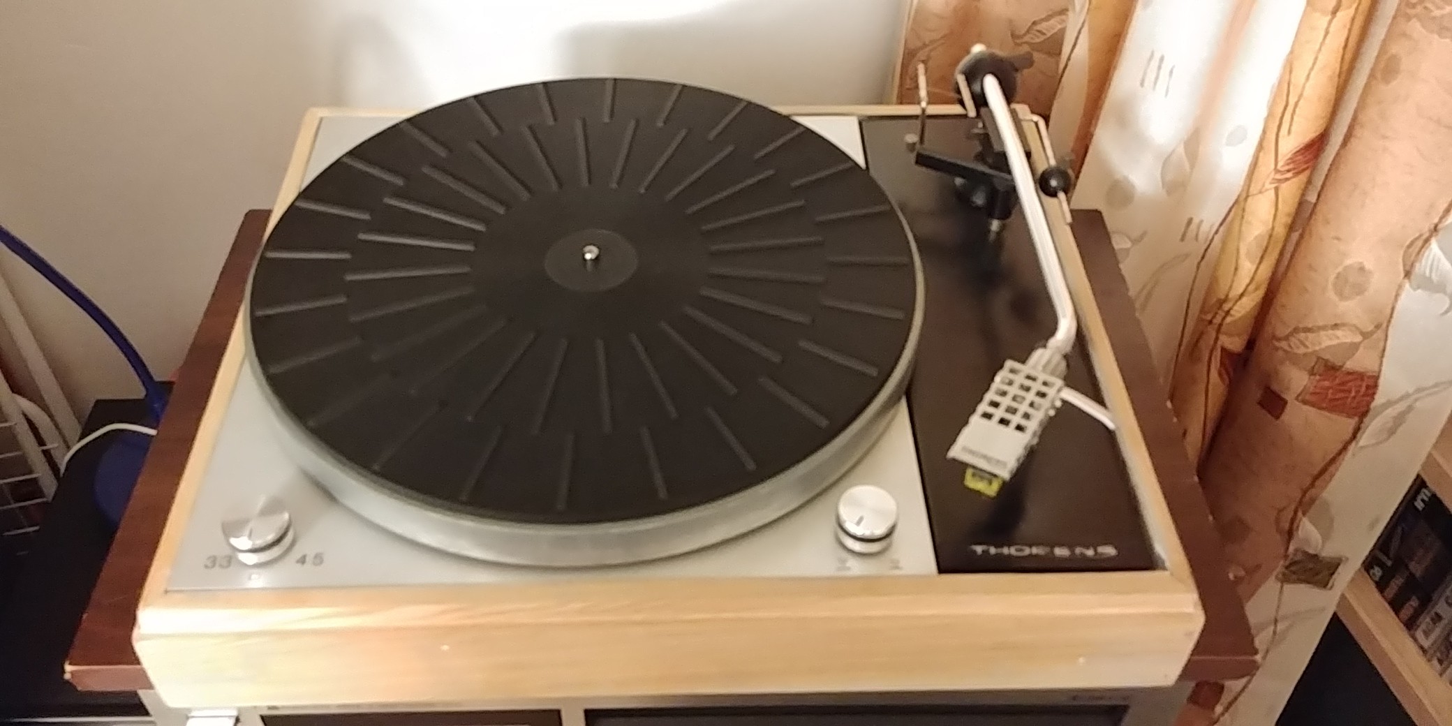

Witam.
Najprawdopodobniej będę właścicielem tego gramofonu, bardzo mi się podoba i jest w bardzo ładnym stanie, ale w internecie jest mało informacji na jego temat. Trochę jest na forach zachodnich i jak to bywa, jedni je bardzo chwalą, a inni twierdzą, że to nic nadzwyczajnego.
Właściwie chodzi mi tylko o informacje, do jakiego typu należy zaliczyć ramię w nim zamontowane TP 13A, lekkie, srednie, czy ciężkie, podejrzewam, że srednie, ale nic nie znalazłem na ten temat, chodzi mi także o wagę i jak jest zbudowane.
Dostanę go z wkładką Denona DL 80 w dobrym stanie. Dla porównania została w nim zamontowana do posłuchania, wkładka Benz Micro Gold i tu muszę powiedzieć, że było super, ale to już inny pułap cen, może kiedyś sobie pozwolę na taką.

Z tego co czytam ME tego ramienia to 11-14g, Demon80 z średnią podatnością dyn. na poziomie 20cu będzie dla niego OK tak jak zatrzęsienie innych wkładek dla przykładu Ortofon red etc..

To dobry gramofon, wdzięczny do modowania. Można zmienić ramię i plintę. Jak do Ciebie dotrze to koniecznie wyczyść łożysko i zalej nowy olej. Także dałbym kropelkę oleju na oś silnika. Ten gram ma prawie 50 lat i nie wiadomo jak o niego dbano wcześniej. Ramię - średnie.

Dziękuję za odpowiedzi, ja nie mogłem znaleźć jego parametrów, może zle szukalem
mam to szczęście, że dostanę go z pewnego źródła, od osoby, która zajmuje się naprawą i konserwacją gramofonów i znam gościa dość długo, także jest po przeglądzie i konserwacji, tylko podłączyć, regulacja w domu, zapodać płytę i słuchać
a z czasem dostanie na pewno nową plintę i może będę myślał o zmianie ramienia.
Miałem go już w domu na próbę, żeby posłuchać i podjąć decyzję, to fajny układ, także raczej decyzja zapadła.

To stara konstrukcja od 1969 roku. Ramię TP13a to następca TP13, które nie miało ANT. Headshell TP50 prawie tak brzydki jak TP60 choć ten drugi bije rekordy brzydoty designerskiej i nieporęczności. Ramię średnie, co nie ma jakiegoś wielkiego znaczenia przy tej konstrukcji, ot taki był wówczas trend.
Jeśli ów gramofon jest super bardzo tani, to może i to ma sens?
Czy masz jakieś fotografie tego sprzętu?
Pytanie czego się spodziewasz w stosunku do posiadanego już manual Technicsa SL2000 z napędem DD?
Jeśli zamierzasz wymienić plintę i ramię, to OK. Pytanie co pozostanie?
*Silnik, który w wieku około 45-49 lat nie musi już być wydajny obrotowo? Super talerz na metalowym subtalerzu? No niekonicznie. Ten talerz lubi przenosić 'stukoty' i bywa głośny i wcale nie jest super, tylko 'taki se'. Czy różni się czymś konkretnym od tego w SL2000? .. Hm.. no nie bardzo. Poza samym napędem, rzecz oczywista.

Thorens to klasyk. Posiadam tez model juz kilka lat (bez modow , z orginalym ramieniem TP 13A kugel ) i gra pieknie.
Obecnie z wkladka Denon DL-300 na zmiane z M97 JICO
Mam jeszcze Luxman PD-284 i Sony Ps-X6, ale to Thorens jest w uzyciu praktycznie caly czas.
Jezeli tak jak piszesz jest zadbany i po konserwacji to bym sie nie zastanawial.
Wbrew pozorom to ramie chociaz brzydkie jest bardzo dobre i muzykalne.

Brzydkie? Jak dla mnie jest bardzo ładne i designerskie. BTW, smarowałeś silnik? Ja kiedyś jeden zajechałem bo był suchy więc teraz wszystkim jak mantrę powtarzam: smarować silniki i ośki!

Silnik smarowalem. Niedlugo czeka mnie wymiana sprezyn albo tuning zawieszenia. Chcialbym uzyskac 15 sekundowe odbicie:)
Myslalem o wymianie plinty ale to odlegly plan.
