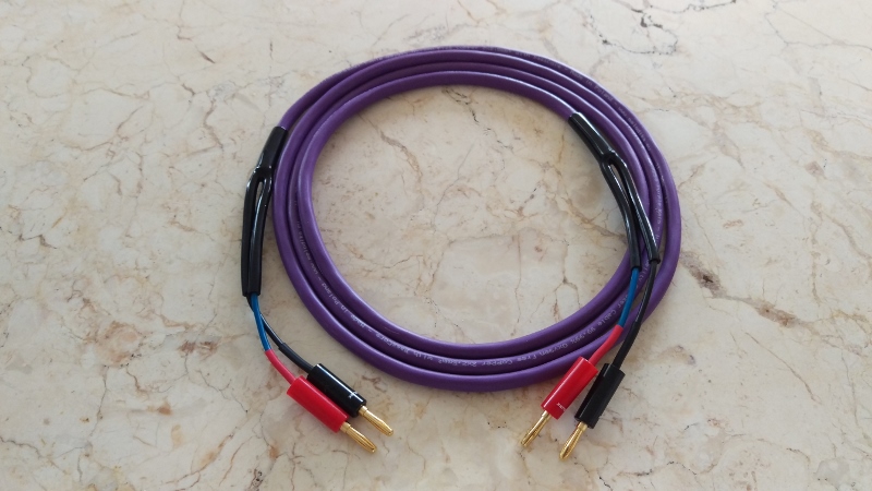

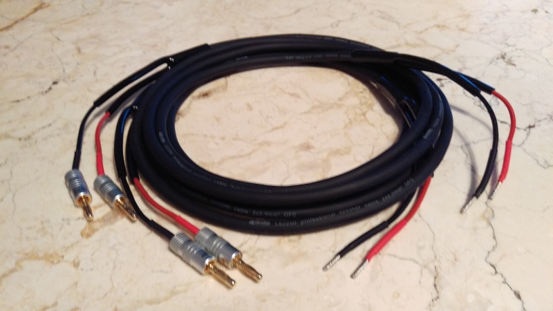

Dzisiaj dotarły zamówione kabelki głosnikowe:
- Melodika MDC 2250 OFC 2 x 2,5 mm2 OFC - 5 mb
- 4Audio LS2250 kabel głośnikowy 2x2,5mm2 OFC - 5 mb
w garażu wygrzebałem 4 wtyki bananowe Prolinka i 4 Melodika do tego znalazły się koszulki silikonowe. Lutownica, trochę cyny i śrubokręt.
Kabelki Melodiki już podłączone i grają. Wyglądają lepiej niż te ale nie zrobiłem zdjęć przed podłączeniem a teraz nie chce mi się zdejmować .
Teraz mam dwa dodatkowe komplety o długości 2,5 m. Jeden z nich na fotkach

I tu się zgadzam co do jakości połączenia z terminalem zaciskowym wzmakaRajfal pisze:Też kiedyś cynowałem końcówki. Teraz uważam to za zły pomysł. Miedz się lepiej miażdzy niż cyna, dzięki czemu mamy pewność, że nam przewód nie wypadnie z terminalu .
tu też się zgadzam i wybrałem cynowanie dla wygody, gdyż są to kable robocze a częste szybkie przekładanie końcówek niecynowanych jest upierdliwe i małokomfortowechudy_b pisze:Nie "zarobiona" końcówka lubi się strzępić. Pojedyncze druciki potrafią zabłądzić do sąsiedniego terminala i kłopot gotowy.
Co do porównania obu przypadków wykonania pod względem sonicznym ........... daruję sobie .

Dzisiaj zrobiłem małe porównanie zrobionych kabelków
iiiii ................................................................jak dla mnie Melodika wygląda troszkę lepiej - bo bardziej kolorowa
