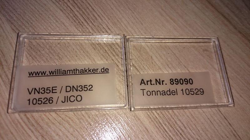

Wojtek pisze: Pamiętam też z tego wątku że jeden forumowicz dopytywał o jakąś wcześniejszą ofertę VN35HE z north i kupił... ale zapomniał podzielić się opinią nt. igły
Igła kupiona od williamthakker Shure VN 35 E / VN35E / V15III i w north.pl VN35HE ( obecnie na stronie jest ciekawy opis tej igły, jak kupowałem było tylko SHURE V15 HE i nic więcej) . Na stronie north.pl Siła nacisku max.:1.25 g i ja taką ustawiłem. Czy Ty Wojtek też tak ustawiłeś nacisk czy pozostałeś przy 1g? Odniosłem wrażenie, że przy takim nacisku igły nie słychać trzasków na końcu płyty jak zdarzało się to przy nacisku 1g.
Czy są między nimi różnice w jakości odtwarzanego dźwięku?
Wojtek pisze: nnymi słowy, duża różnica na plus względem eliptyka i mało brakuje do poziomu SASa.
Nawet porównanie cenowe ładnie to obrazuje, bo eliptyk/HE/SAS wygląda mniej więcej tak: 100/300-400/500
Coś w tym jest co przedstawił powyżej Wojtek . Na tej od north.pl jaką kupiłem kiedyś, słucha mi się lepiej. Dynamika minimalnie jest odrobinę lepsza :think: A może działa na podświadomość to, że jest to HE? Może nie wyję z zachwytu ale...
Nie mam tak dobrego sprzętu jak większość osób z tego forum by wyłapywać wielkie różnice między tymi igłami. Gramofon DUAL 721, wzmacniacz CARVER CM-1090, kolumny ARCUS AS3.
Wiem, że nie wiele to wniosło do tego wątku bo sami doszliście już do tego kilka postów wcześniej ale wiele zawdzięczam niektórym osobom z tego forum więc nie chciałem pozostawić tego bez echa i opuszczać to forum cichaczem.
po prawej opakowanie od north.pl

ROCHO pisze: Czy Ty Wojtek też tak ustawiłeś nacisk czy pozostałeś przy 1g?
Nie, ustawiłem 1.25g, aczkolwiek przy 1.3-1.4g ta igła HE od north brzmi wg mnie nieco lepiej (lepszy dół, dość typowe dla większego nacisku), a z pewnością mieści się to nadal w rekomendowanym przedziale.
Cieszę się że wróciłeś ROCHO i podzieliłeś się swoim zdaniem, bo pamiętam jak miałeś obawy kiedy poleciłem Tobie tą igłę HE z north, a potem jakoś zamilkłeś i w sumie nie wiedziałem czy byłeś zadowolony z zakupu czy mnie znienawidziłeś :)
Pudełeczko od igły z north jaką opisałem powyżej ma takie samo wieczko jak to po prawej na zdjęciu ROCHO.
"Tonnadel 10529" odpowiada nomenklaturze SGA-10529 pod której powszechnie opisuje się zamienniki VN35HE.
Nie mam 100% pewności czyj to produkt, ale wg mojej wiedzy obstawiam nadal, że jest to produkcja firmy Tonar.
Niewiele firm produkuje zamienniki HE do tej wkładki więc lista podejrzanych jest na szczęście krótka ;)
