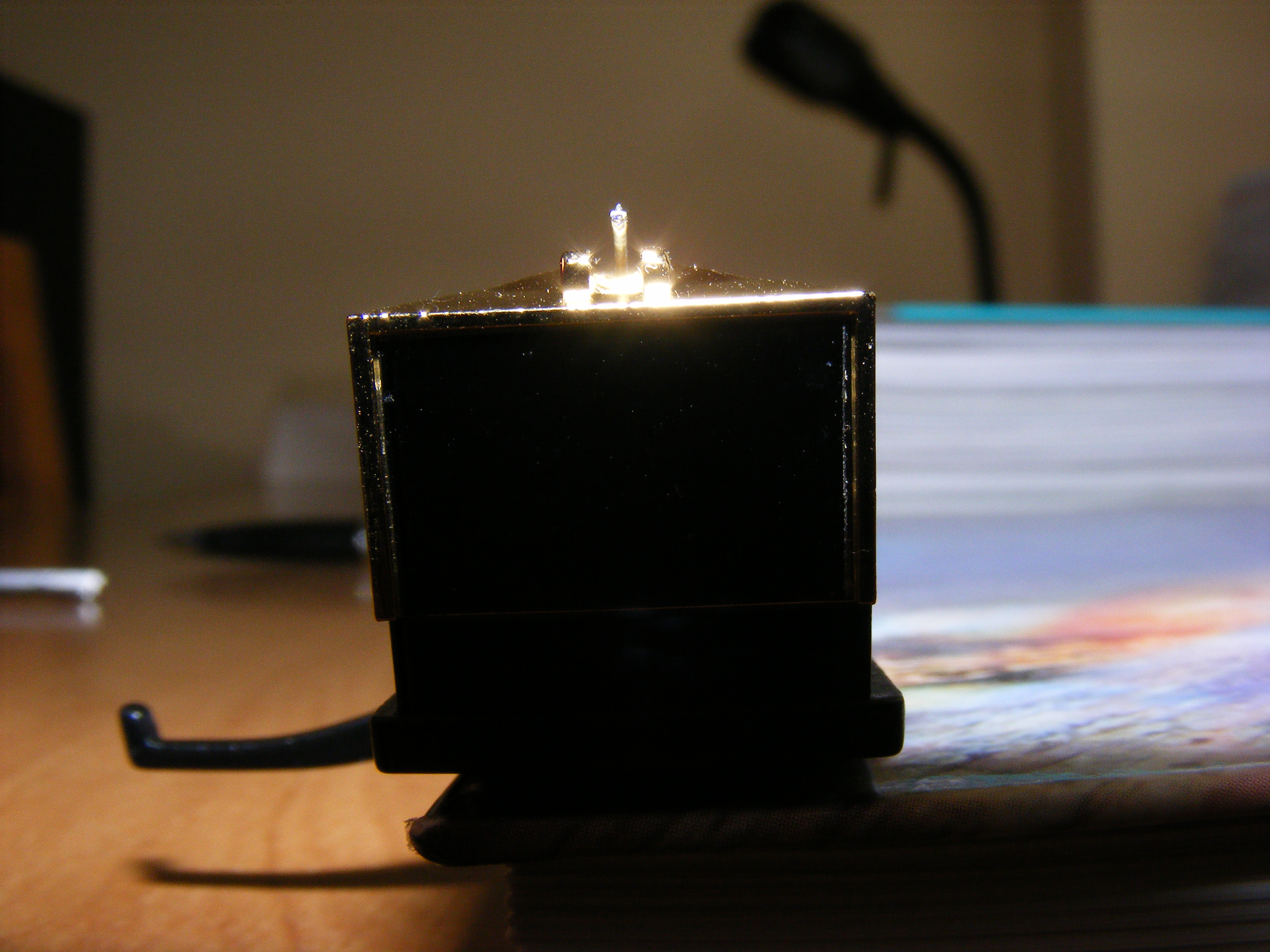

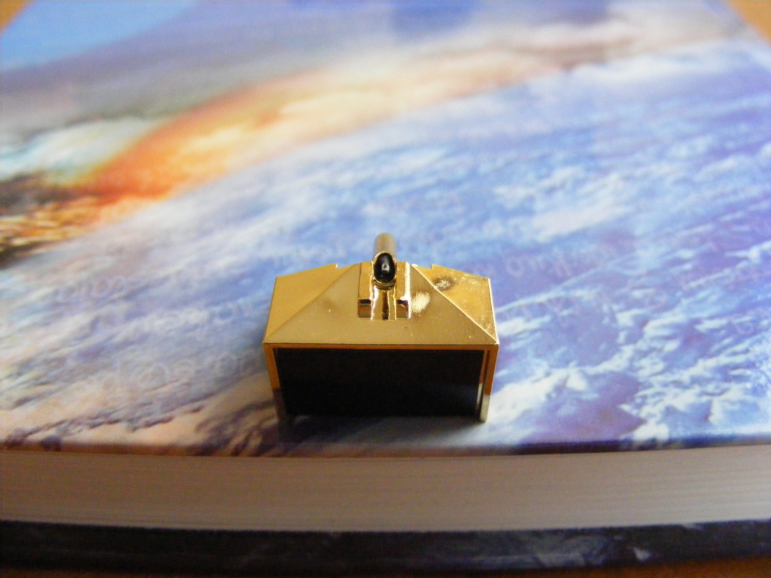

No więc tak. 205ED by JICO od EMJ rozpakowana i przetestowana. Po pierwsze wspornik znowu nie jest idealnie prosty:
Pozostaje mi tylko mieć nadzieję, że odchylenie jest w granicach normy i igła nie będzie ryła płyt. Chociaż na wykresie w Audacity widać niestety, że kanały grają nierówno

Wspornik jest prosty tylko krzywo osadzony tym razem. Ogarnij sobie headshell z regulacją azymutu i po temacie.

W sumie to zwykły headshell też ma odrobinę tolerancji przy montażu. Czy to wystarczy do skompensowania tej krzywizny? No i przede wszystkim czy takie odchylenie nie niesie ze sobą ryzyka uszkodzenia płyt (gdyby nie zostało skompensowane)?Wojtek pisze: ↑25 sie 2017, 12:48Wspornik jest prosty tylko krzywo osadzony tym razem. Ogarnij sobie headshell z regulacją azymutu i po temacie.

Takie headshell'e są trudno dostępne i drogie. Chyba odpuszczę temat zamienników 205/207, a Jico pójdzie do sprzedażyWojtek pisze: ↑25 sie 2017, 12:48Ogarnij sobie headshell z regulacją azymutu i po temacie.
W zasadzie to powinienem odesłać tę igłę, ale Japończyk ostrzegał mnie wcześniej, że kolejna igła też może być krzywa więc waham się co z tym fantem zrobić.
