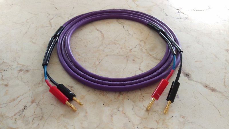

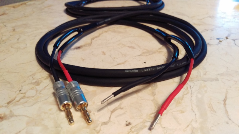

Dzisiaj dotarły zamówione kabelki głosnikowe:
- Melodika MDC 2250 OFC 2 x 2,5 mm2 OFC - 5 mb
- 4Audio LS2250 kabel głośnikowy 2x2,5mm2 OFC - 5 mb
w garażu wygrzebałem 4 wtyki bananowe Prolinka i 4 Melodika do tego znalazły się koszulki silikonowe. Lutownica, trochę cyny i śrubokręt.
Kabelki Melodiki już podłączone i grają. Wyglądają lepiej niż te ale nie zrobiłem zdjęć przed podłączeniem a teraz nie chce mi się zdejmować :) .
Teraz mam dwa dodatkowe komplety o długości 2,5 m. Jeden z nich na fotkach ;)

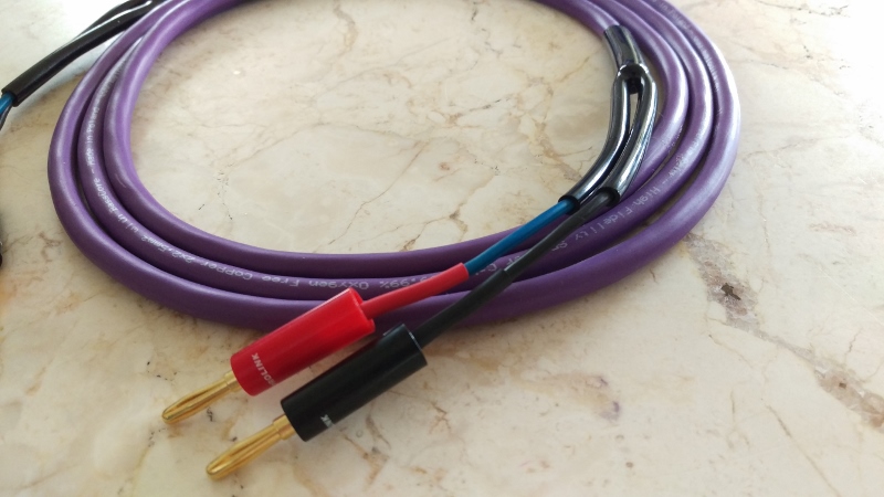

Dzisiaj zrobiłem małe porównanie zrobionych kabelków ;)
iiiii ................................................................jak dla mnie Melodika wygląda troszkę lepiej - bo bardziej kolorowa :)
