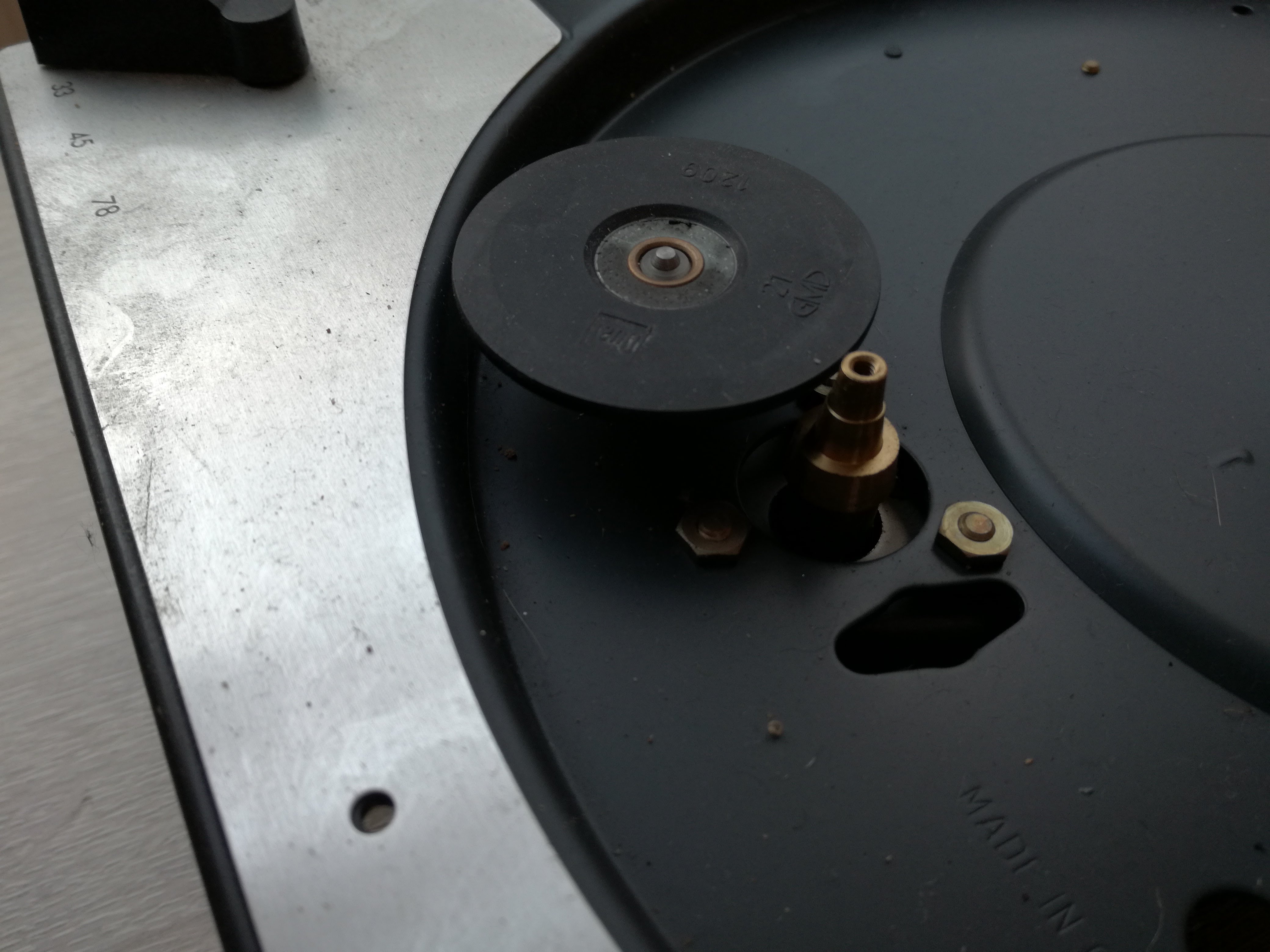

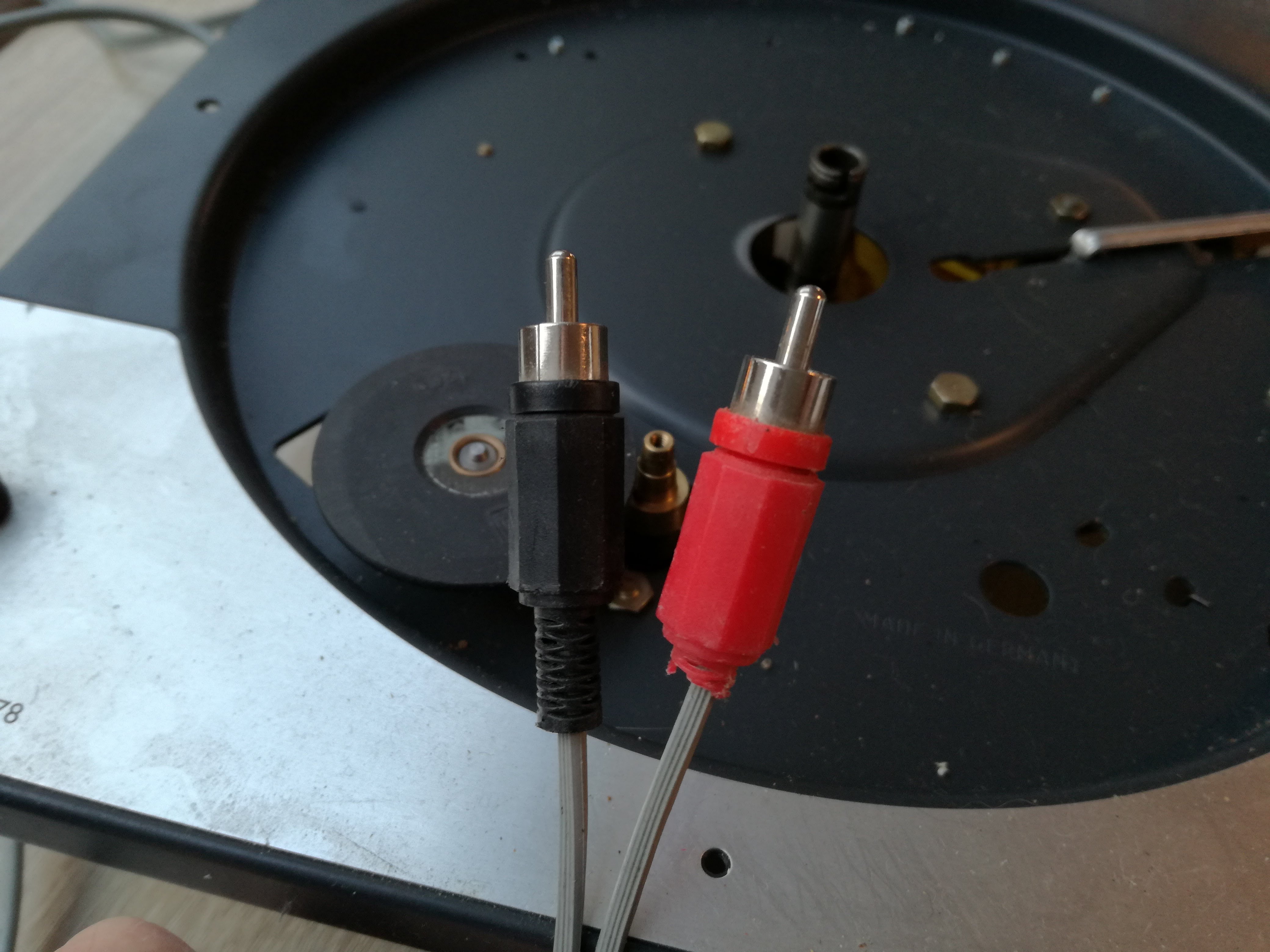

Dante pisze: Tam są 2 konektory, tylko sprzedający jest mistrzem opisów. Przez środek idzie "listek" rozdzielający styki. Jak tutaj:
http://www.abcomponents.co.uk/wp-conten ... NZ8-01.jpg
Ja przylutowałem zwykły przewód od lampki z przerywaczem. Wiele światła to nie daje, ale jest ono bardziej punktowe.
Teraz wszystko jasne :) Dzięki. Kupię sobie bo jak światło punktowe to powinno być dobrze. Bo mi z kolei zwykła żarówka rozprasza po całym talerzu.

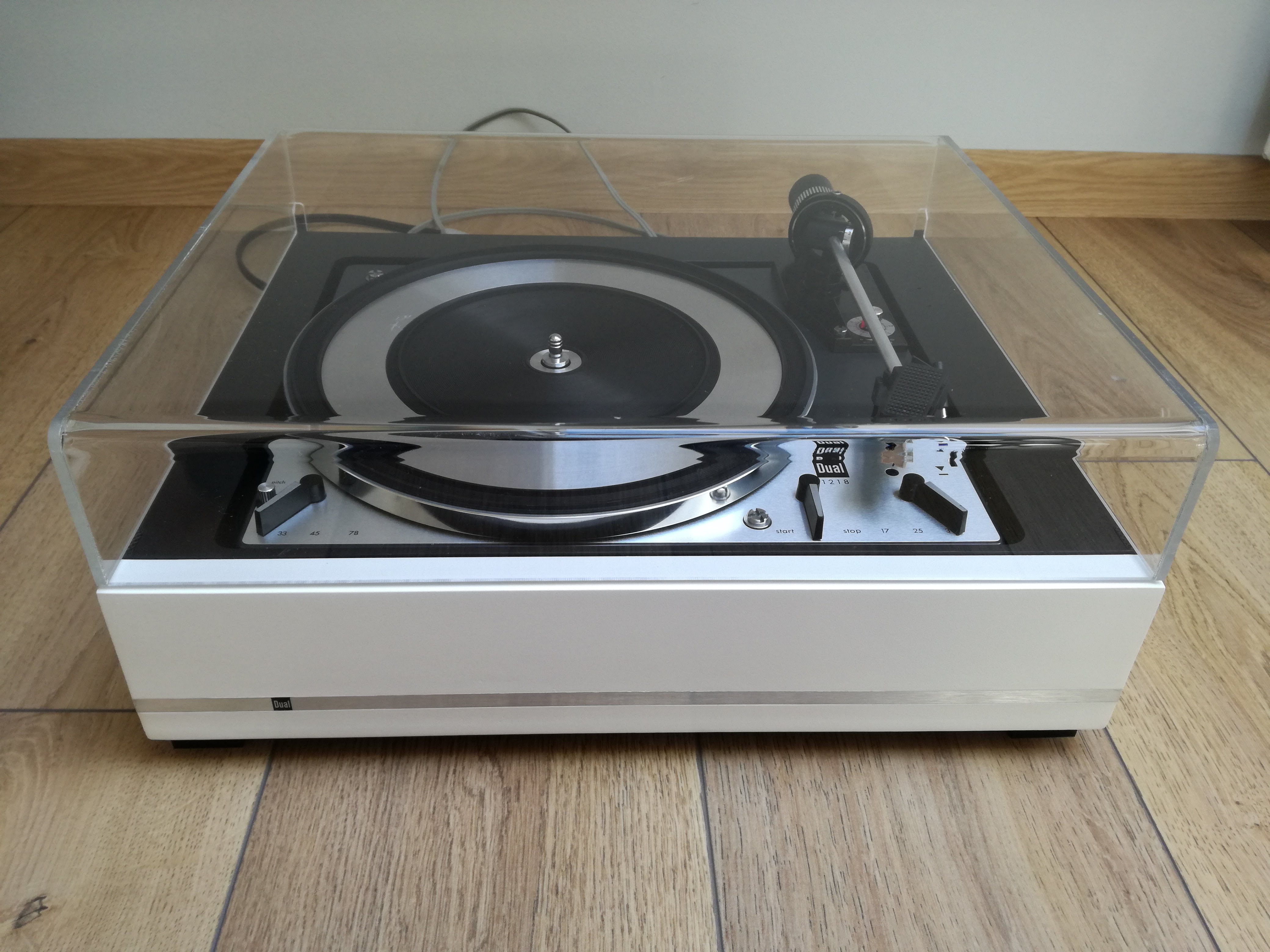

Jurny zawodnik, mimo 45 lat na karku trzyma fason :)

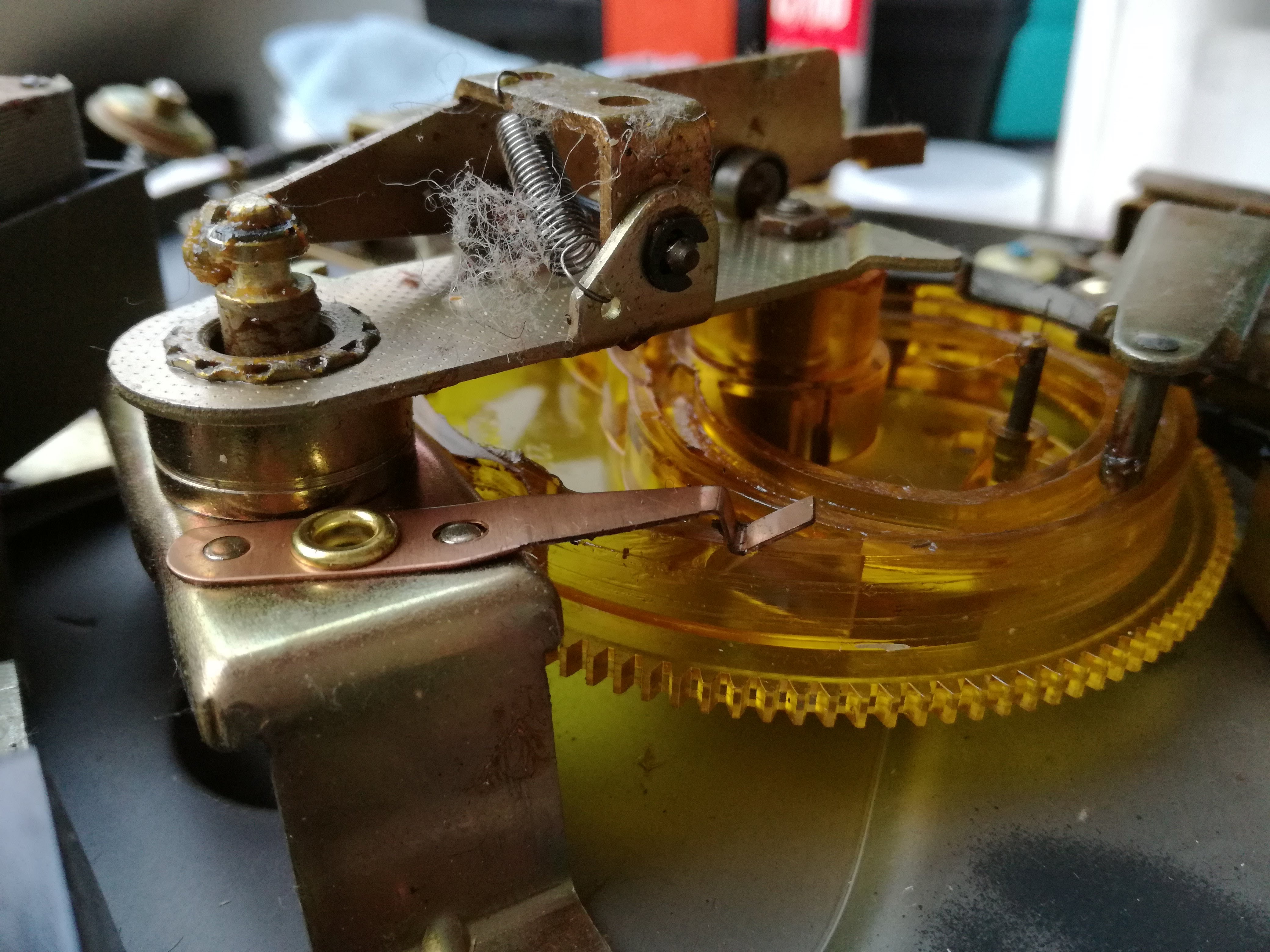

Właśnie skończyłem robić 3 egzemplarz i ten zostanie docelowo już u mnie. Tak wyglądał plac boju bo wybebeszeniu:

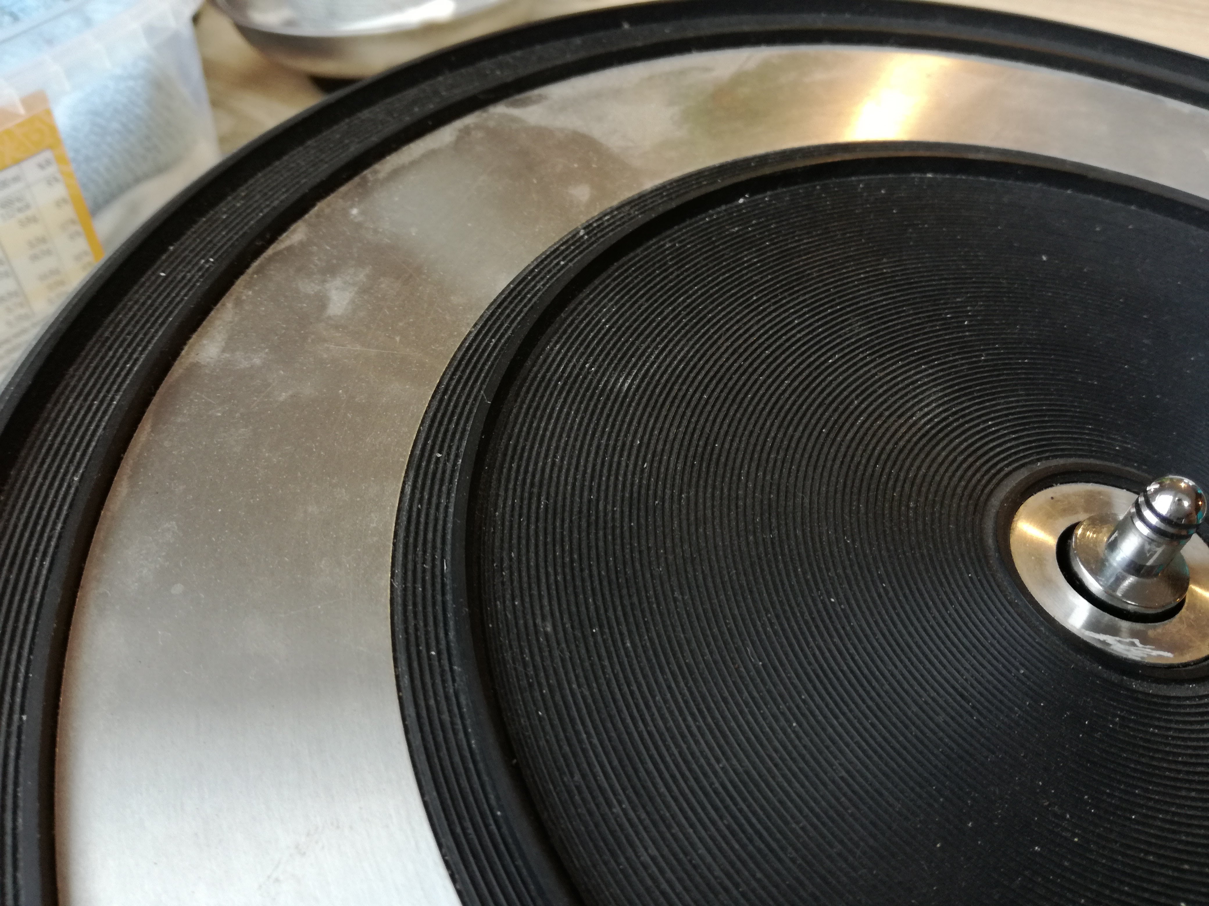

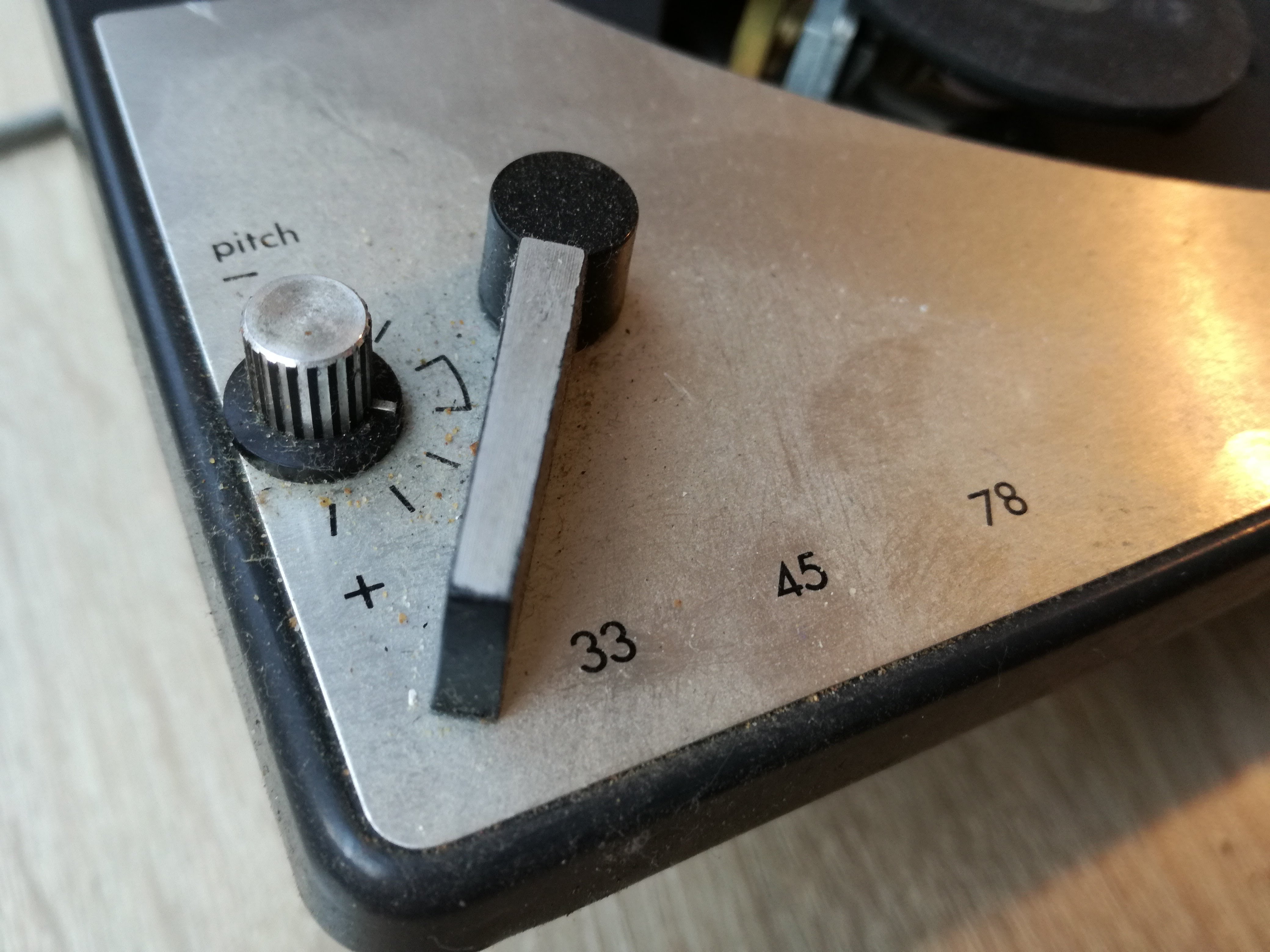

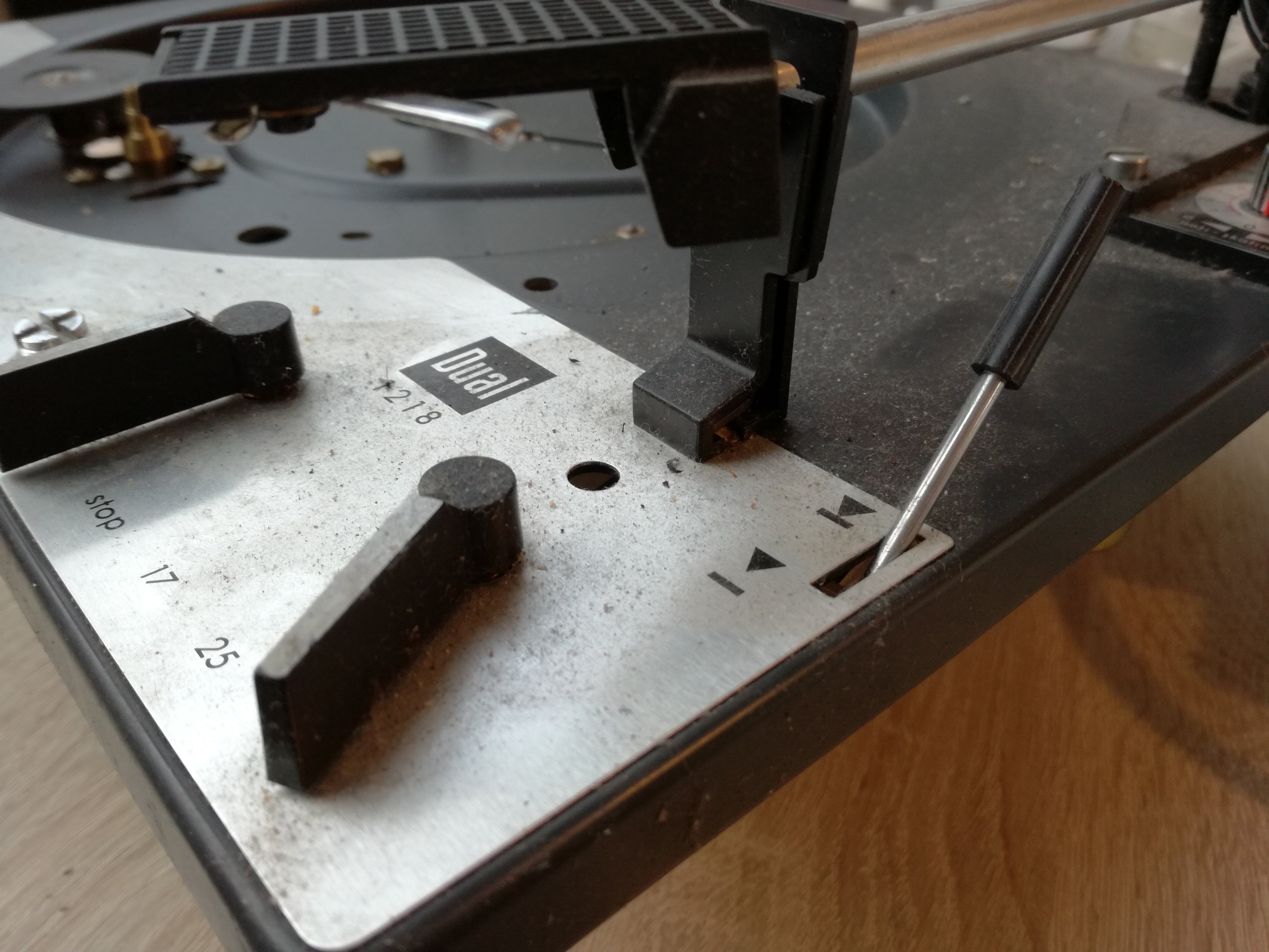

W ramach aktualizacji dodam, że zamieniłem wykałaczkę z nabitą na szpic gumką :lol: na taki o to długopis z włosiem z włókna szklanego:
Efekt po kliku sekundach:

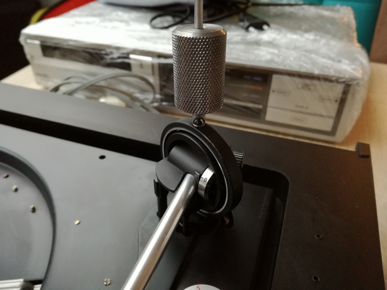

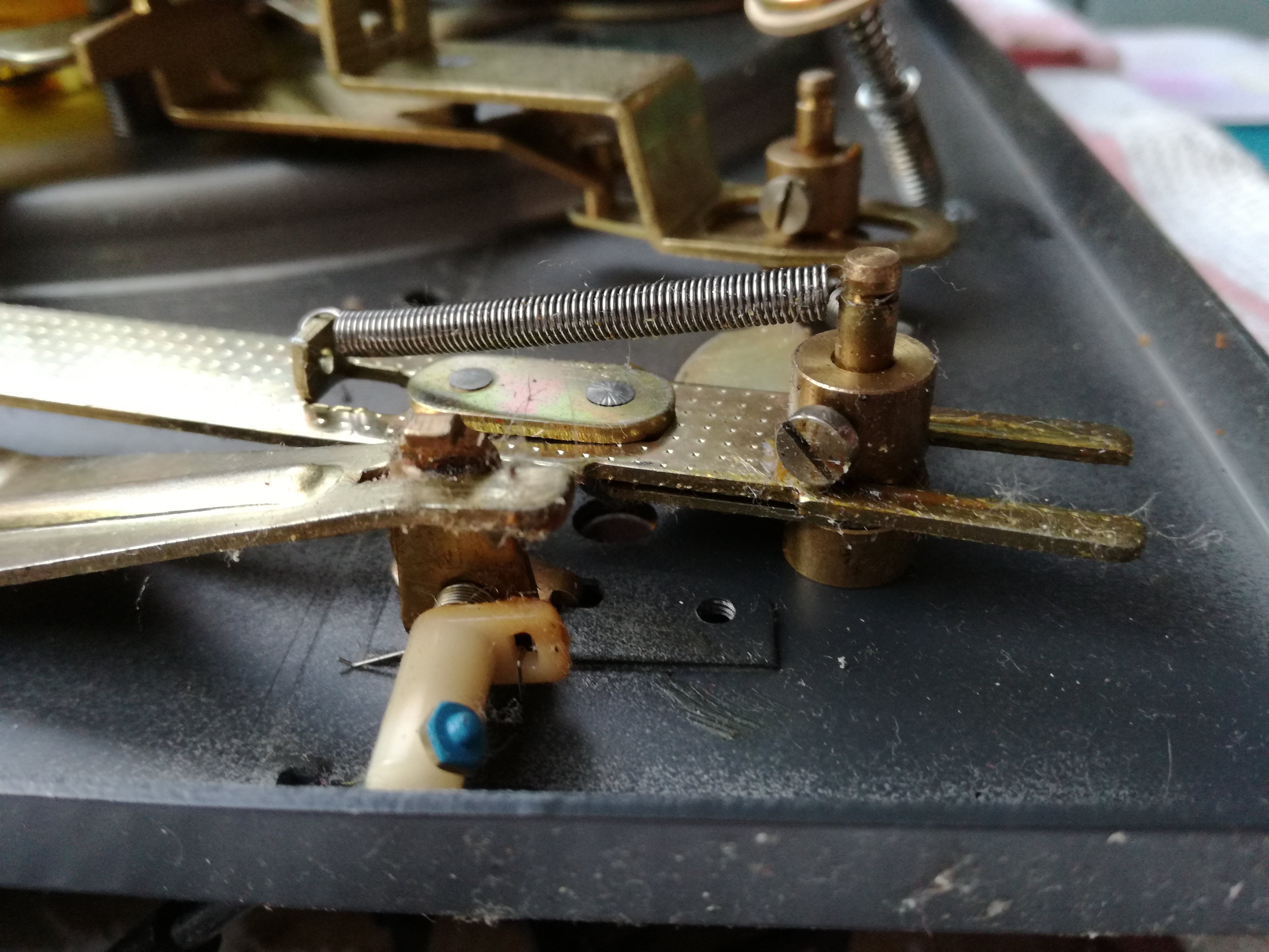

Zrobiłem też sobie wedle oryginalnych wymiarów narzędzie do ustawiania łożysk ramienia. Dokładnie takiego samego narzędzia używali serwisanci Duala ustawiając łożyska ramienia. Nie wiem czy nie jest to czasem jedyne takie narzędzie w Polsce ;) Produkowane było przez Duala tylko na ich potrzeby w siedzibie w St.Georgen. Za wytoczenie wielkie podziękowania dla Gufi997. Wyszło bardzo precyzyjnie i pasuje idealnie :clap:

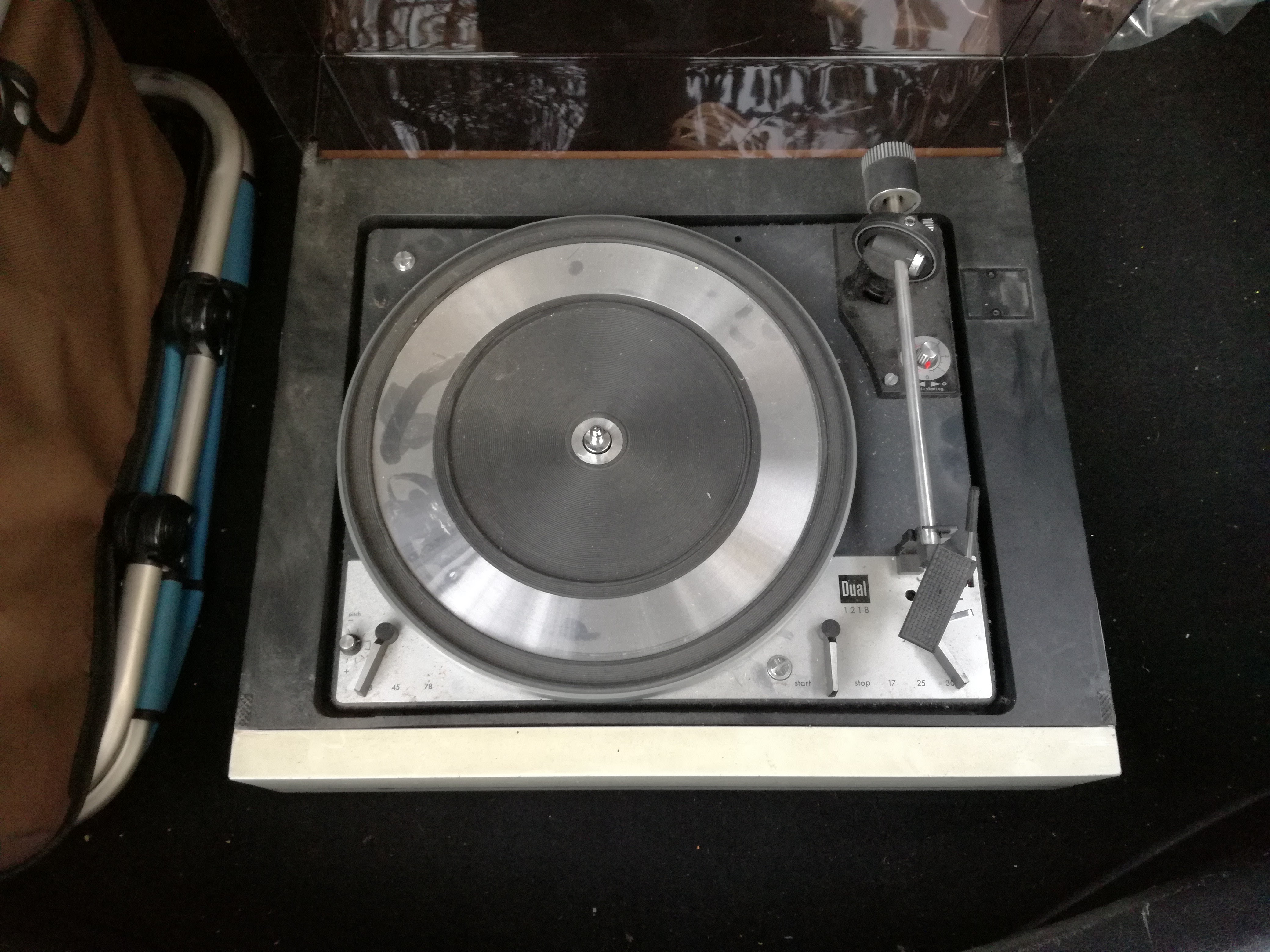

Kolejny "brudas" mi się trafił. W tragicznym stanie technicznym. Diagnoza: nie włącza się, nie działa. Zobaczymy co z tego będzie. Sam jestem ciekaw.

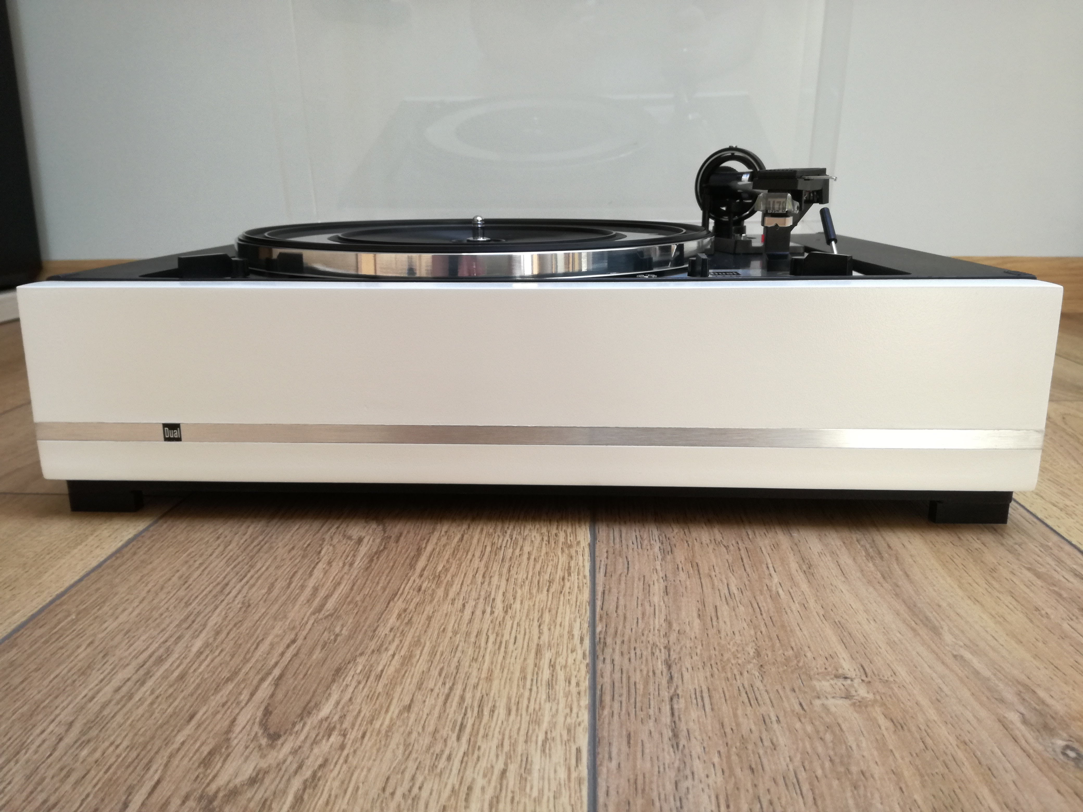

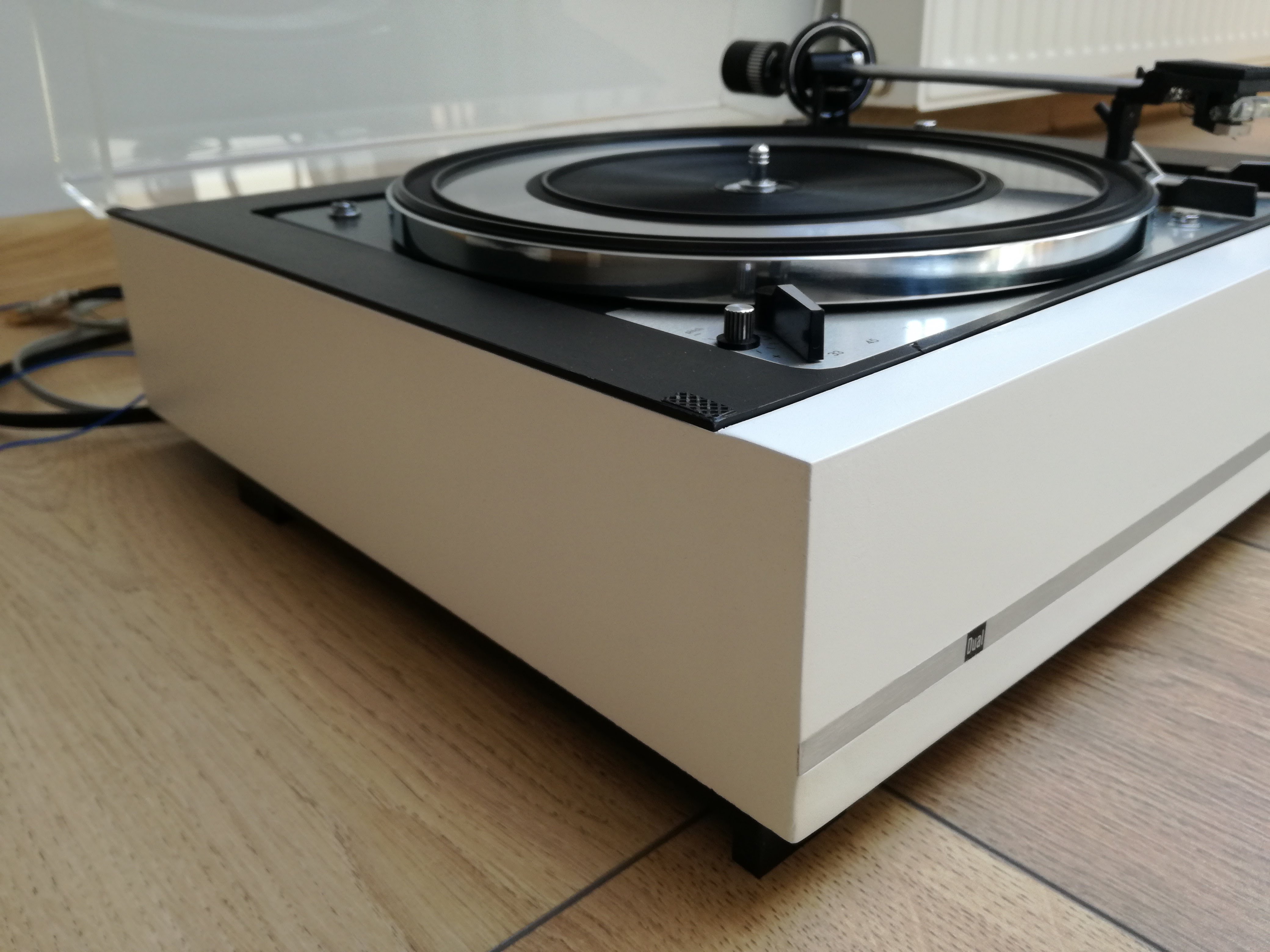

Trochę czasu minęło odkąd przytargałem do domu tego brudasa zaprezentowanego kilka postów wyżej (post #51). Gramofon strasznie zapuszczony. Stan wizualny średni. Stan techniczny jeszcze gorszy. Opinia sprzedawcy: nie działa. Bok plinty uszkodzony i wybrzuszony. Niewiele brakowało aby kawał tego boku o szerokości ok.7-8 cm, się po prostu oderwał od całości.
Stary lakier z plinty zdarłem aby pomalować całość od nowa. Bok naprawiony.
Nie działa? Jakie tam nie działa, jak Eryk sobie na luzie pogrywa, że zastrzelił szeryfa ;)

Ha, a ja naiwny pomyślałem, że nie będę Was zanudzał ciągle tym samym, więc stąd ta szybka akcja :) Ale flaki i płyny są oczywiście w moim archiwum. A tu tylko dla smakoszy mały kąsek:
