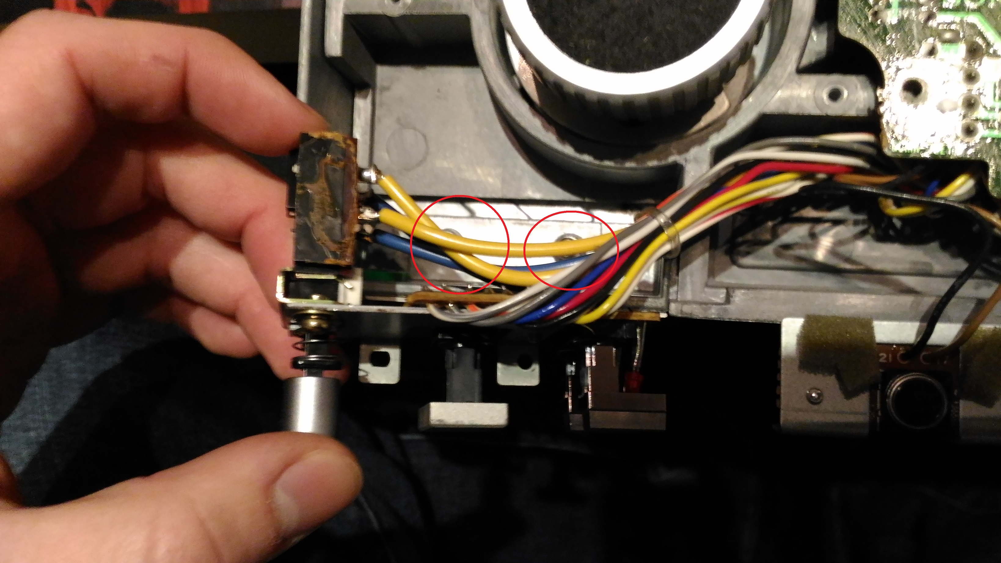

A te diody idzie od środka łatwo dopaść Dragant ? Bo bym wymienił.

Zrobiłem zdjęcia. Dostęp jest łatwy. Zdejmujesz talerzyk, pacjent na plecy, zdejmujesz pokrywę dolną, dwie śruby tutaj: Widok na microswitche z diodami z obu stron: Jak masz diody to pewnie jakieś 15 minut pracy.

Superancko. Dzięki ! Sprawdze co to za diody i zakupię.
W sumie to one świcą ino słabo. Teraz dopiero widać w ciemnosci.

U mnie też świecą słabo, ale łączę to ze skopanym zasilaniem na całej PCB. Nareszcie dorobiłem się własnego oscyloskopu, więc od przyszłego tygodnia będę kombinował co mojemu egzemplarzowi dolega. W razie problemów chyba możesz pisać tutaj - będziemy myśleć. Swoje też tu pewnie będę wylewał.
